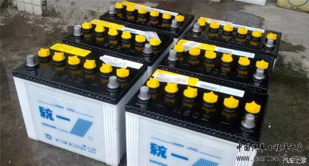

  第一个,蓄电池。它是把化学能直接转换为电能的装置,可以使用可逆的化学反应来进行再充电。它的工作原理:充电时利用外部的电能使内部活性物质再生,把电能储存为化学能,需要放电时再次把化学能转换为电能输出,比如生活中常用的手机电池等。以铅蓄电池为例,简单地说就是在放电的时候,正极的氧化铅得到电子,而负极则由金属铅失去电子。充电的时候则相反。
普通铅酸蓄电池
  现在的电动汽车,无论是纯电动车还是混电动车,基本都是用的蓄电池。因为相比其他电池,蓄电池的发展时间更长,技术更成熟,同时成本更低。但蓄电池的缺点也十分明显,它的能量密度太低了,平均1千克蓄电池不足0.1千瓦时,也就相当于0.36MJ/Kg,而汽油的热值是46MJ/Kg。即使电动机的能量转换效率是汽油机的3倍,也仍有40余倍的差距。相当于1千克汽油干的事,你要拿40千克的电池来办。
  蓄电池低能量密度的特点导致了现在的电动车重量居高不下,因为其光电池就重约一吨。而且还只相当于30多升汽油。

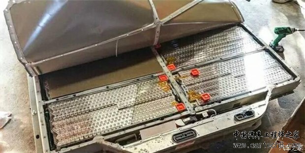

  首先,行业标杆特斯拉model s。目前的特斯拉Model S采用的是来自松下的18650电池,其电池板共包含了7000多节18650钴酸锂电池,重达900公斤。钴酸锂电池,也是一种蓄电池,结构稳定、比容量高、综合性能突出、但是其安全性差、成本非常高,主要用于中小型号电芯,标称电压3.7V。实际上,特斯拉选择了一种比较直接,也比较保险的方式。钴酸锂电池是一种比较老的技术,非常成熟,成本也相对较低。但由于其安全性较差,所以不得不用较小型号的18650电池,这样才不至于一发生意外就引起整个电池的爆炸。当然,小型化的代价是总重量增加以及成本的增加。因为每一个单体电池都要设置传感器,感知每块电池的工作状态和温度情况,由电池控制系统进行控制,防止出现过热短路温度差异等危险情况。 使用较小的单体电池,是特斯拉体重和价格居高不下的原因。
特斯拉model s的电池,密密麻麻的18650电池竟然有7000多颗

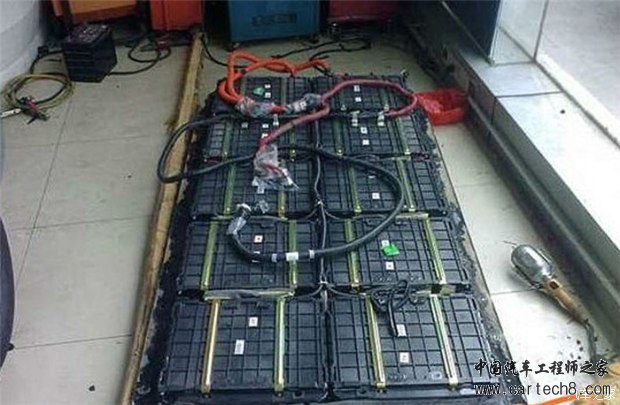

  再来看一看比亚迪e6的电池。比亚迪e6使用的是磷酸铁锂电池,从本质上讲它仍然是一种蓄电池,它不同于特斯拉使用的钴酸锂电池的是,它的正极材料使用的是磷酸铁锂,而钴酸锂电池使用的是钴酸锂。现在两种电池的负极都是用的氢,当然是被储氢材料吸附的氢。磷酸铁锂电池即使电池内部或外部受到伤害,电池不燃烧、不爆炸、安全性很好。而且循环寿命更好,能达到2000次,这就大大增加了它的使用寿命。由于钴的价格很高,磷酸铁锂电池对比钴酸电池成本更低。得益于较高的安全性较高,磷酸铁锂电池可以把电池单体做得更大,这就意味着更高的能量密度和更低的成本。但毕竟磷酸铁锂电池是一个较新的东西,技术肯定比不上钴酸锂电池成熟。所以比亚迪在电池方面已经做得够好了,把一个新技术做得可以民用了。
比亚迪e6的电池,由90块铁电池单元组成

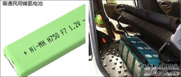

  现在的大部分混合动力车都是用的镍氢电池,以丰田普锐斯为代表的很多混合动力汽车均采用此类电池作为储能元件。由于电池单体电压仅为1.2V,是锂电池的1/3,因此在需求电压一定的情况下,其电池组的体积要比锂电池大上一些。镍氢电池具有“记忆效应”,即电池在循环充放电过程中容量会出现衰减,而过度充电或放电,都可能加剧电池的容量损耗。但是这一点对于拥有拥有发动机的混合动力车来说并不重要,因为混合动力车的发动机会经常对电池进行充电。正是由于镍氢电池的低成本,才会受到混合动力车的青睐。

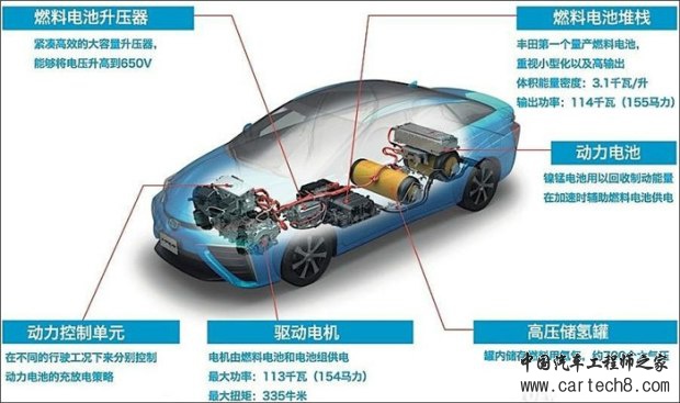

  在燃料电池方面,丰田走在了世界的前列,2015年采用氢燃料电池动力的丰田Mirai就已经上市,然后就没有然后了。随着氢气制造和加气站等问题的暴露,丰田的氢燃料电池似乎走进了死胡同,但毕竟丰田的燃料电池技术是发展起来了。在我国,应该发展的燃料电池是天然气燃料电池,我们毕竟有南海的天然气资源和直通俄罗斯的天然气管道,但在有天然气内燃机的情况下,天然气燃料电池似乎并不热门。所以,在我国似乎没有企业去发展燃料电池。不过,燃料电池终究还是要依靠燃料来进行发电,在目前节能减排的大环境下市场有限。
丰田Mirai
  从丰田Mirai的结构图中我们可以看出,丰田依然只是提供了一个解决方案,并没有什么黑科技。储氢依然使用的储氢罐,压力大了容易爆炸,压力小了,嘿嘿,氢气的密度可是很低的。这就导致了它的最大功率只有113千瓦,必须要靠动力电池来提供额外动力。难怪Mirai就没有然后了。

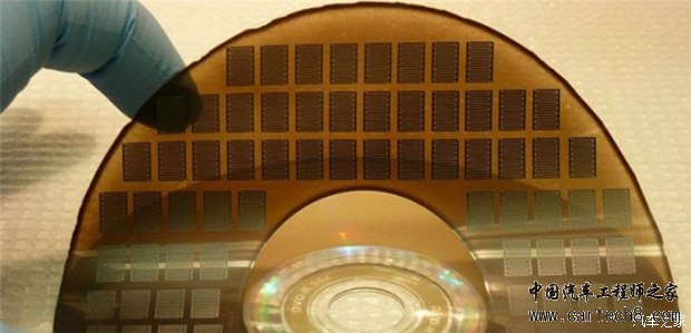

  石墨烯,这个不起眼的小玩意,能给未来的能源和汽车带来怎样的变化呢?
