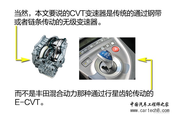

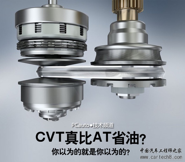

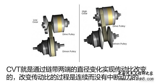

  而CVT,也就是无级变速器,是通过两组锥轮控制金属链带,通过改变链带两端的直径大小实现传动比的变化。
  文字怎么表达,还是没有视频直接,要更进一步了解CVT的工作原理的朋友可以点击以下视频:
  既然说到这里,不妨再扯远一点,因为链带的变化是连续没有中断的,其两端直径变化也是呈线性改变的,所以CVT也因此而平顺(当然,国内很多自主品牌的CVT由于匹配问题,很多都会出现顿挫问题,驾驶起来完全不像是CVT的感觉)。

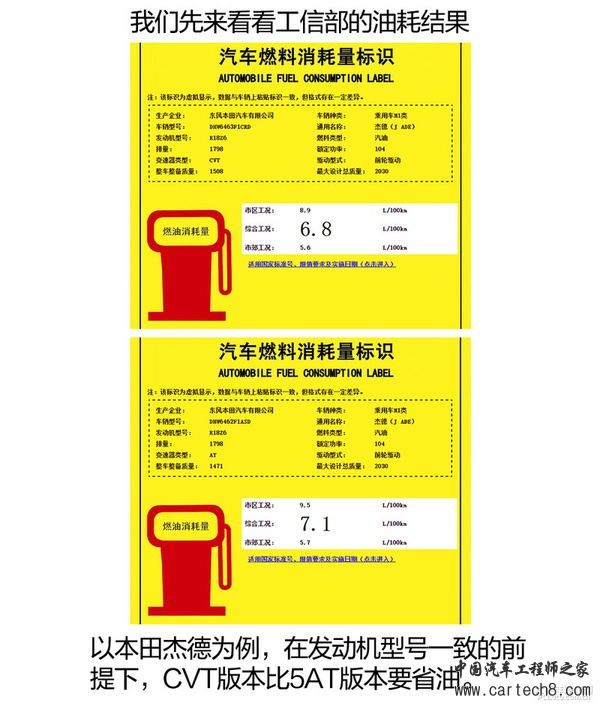

  不要问我为什么要以杰德为例子,因为同一款车型同时配置CVT以及AT变速器的例子并不多。
  从工信部的油耗测试来看,同款车型,配备CVT的会比配备AT的要省油,为什么会有这样的后果呢?CVT究竟有什么节油魔力?下面我们一起来看看。

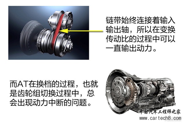

● CVT动力输出连续
  CVT相比于普通的AT,动力是一直保持输出的,没有中断过。而AT在换挡时动力是中断的,虽然动力中断时间目前已经可以做到很小,大概是0.0几秒,但终究还是造成动力流失了。从这个角度来看,CVT有效地利用了动力,也是省油的一个原因。

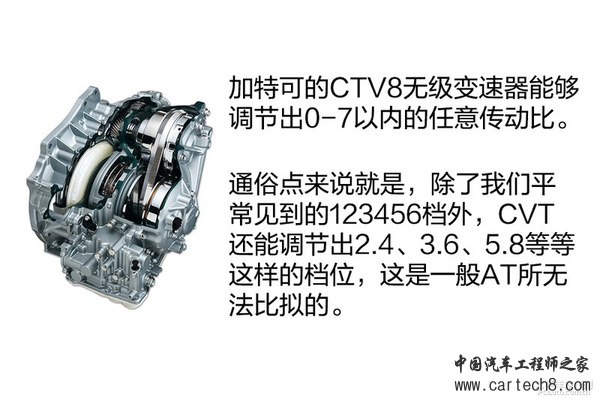

  由于CTV实际上是有无数的档位,也就是可以有无数的传动比可以按需调节出来,以加特可的最新的CVT8无级变速器为例,这个CVT拥有最大为7.0的传动比,那么,理论上来说,这个CVT就可以随意调节出0-7.0以内的传动比,以供车辆的行驶需要。

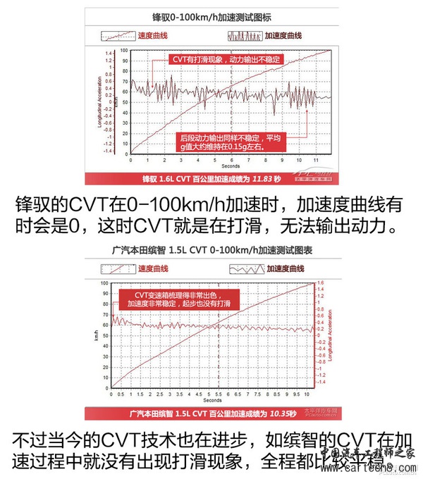

  CVT其实有很多好处,但也有一个很不好的地方就是会打滑。我们都知道,CVT上的金属链带是通过锥轮夹紧来传递动力的,但由于不是100%的刚性连接,所以有时候发动机急加速时,锥轮就有可能无法夹紧金属链带,造成打滑。不过有一点我们要知道的是,如果真实中的CVT链带和锥轮之间发生打滑的话,变速器早就被烧坏了,实际上在链带和锥轮之间发生相对滑动(这个滑动相当小)达到足以损坏变速器的时候,电子系统就会让发动机罢工,停止或者减少动力输入,保护变速器。
  从这个角度来看,CVT的效率其实是比AT要低的,但事物要看整体,因为CVT经常让发动机处于最经济的状态,所以效率不高也可以创造出低油耗。
