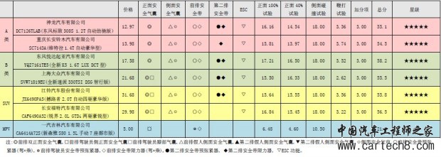

“非常6+1”:6个5星+1个1星
2016年4月25日,中国汽车技术研究中心在北京车展发布了2016年度C-NCAP第一批7款车型的评价结果。本次发布结果的7款车型中,包括2款A类车,2款B类车,2款SUV车型和1款MPV车型,试验车辆全部由C-NCAP管理中心从各车型专卖店直接购买。其中东风标致308S、全新速派和撼路者为企业自愿申请评价。该批7款车型涉及1个中国品牌、6个合资品牌。从评价结果可以看出,7款车型中有6款得到了5星级评价,另外一款得到1星。

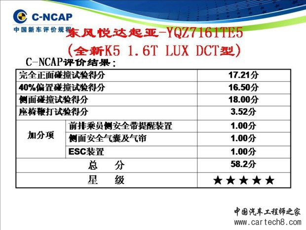

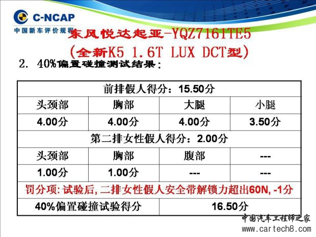

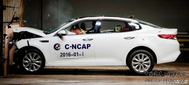

起亚K5得高分,但也有瑕疵
在本批C-NCAP试验中,起亚全新K5得到58.2分的高分,是新规则实施以来首款得分超过58分的车型。从具体试验情况来看,在正面100%碰撞试验中,除了前排假人胸部和后排假人胸部略有失分外,其余部位都得到了满分。在最难得分的前排假人胸部,其得到了满分,这比较难得。从K5在本次试验中的表现可以看出,K5的安全带、安全气囊等约束系统和车身结构的匹配达到了很高的水平。在正面40%偏置碰撞试验中,全新K5同样只是在前排假人小腿部位失去0.5分,表现出色。只不过,由于试验后后排女性假人安全带解锁力超过60N,按照2015年版规则被扣了1分。最终,全新K5在40%偏置碰撞试验中得到16.50分。

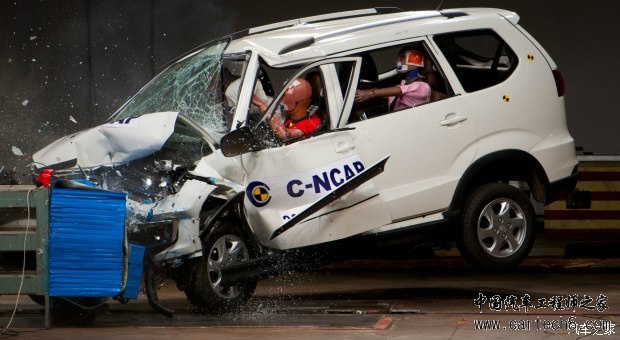

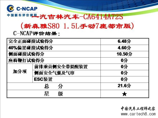

1星是怎么来的?
新森雅S80得到21.6分,按照2015年版星级评价规则,小于28分即评定为1星。究其原因,一方面,该款车安全配置较低,在安全配置方面没有得到加分;其次,它在各个试验中表现不佳,正面40%碰撞试验只得到4.6分,鞭打试验更是只得到0分;另外,它在试验中出现很多扣分情况,比如:在40%正面碰撞中,转向管柱向后178mm(胸部-1分),向下100mm(头部-1分);A柱向后354mm(胸部-2分);踏板向后358mm(小腿-1分)。

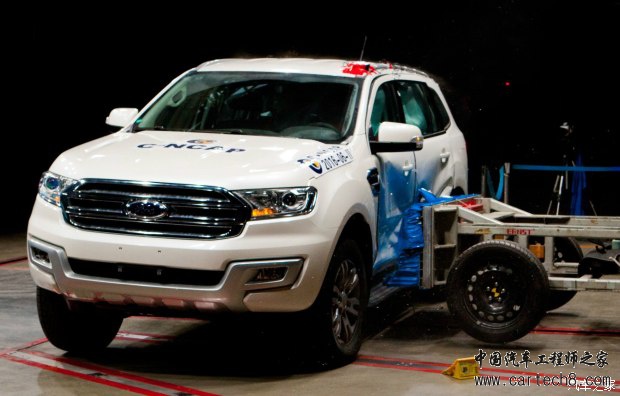

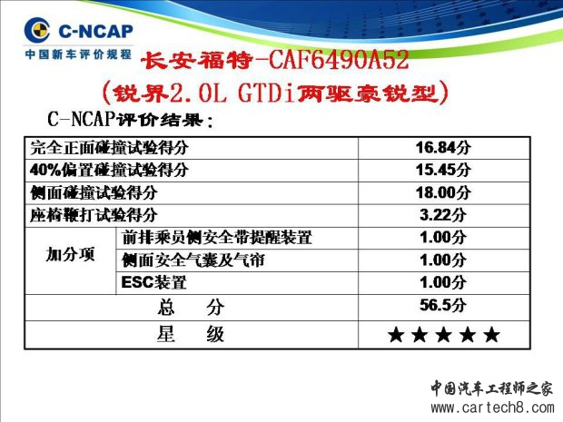

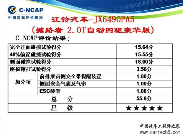

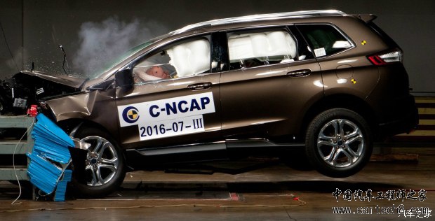

大7座SUV安全性如何?
早在2015年上半年,长安福特全新锐界上市,紧接着江铃福特也带来了新力作,全新的大7座硬派SUV——撼路者。两者都出自福特,可谓是“师出同门”,不过也有着明显区别,两者最大的区别在来自于不同的车身结构,撼路者采用非承载式车身结构,也就是俗称的硬派SUV;而锐界则是一台城市SUV,采用承载式车身。最终,在本批C-NCAP碰撞试验中,两款车都得到了5星级评价,显示出值得信赖的安全性。两款车的配置都比较高,得到3分的加分。另外,两款车还都配备了驾驶员侧膝部气囊,对乘员腿部形成了额外的保护。锐界在正面100%碰撞试验中表现比较出色,得到16.84分,在2015年版规则测试的23款车型(截止2016年第一批)中排名第2。撼路者的整备质量达到2300kg,远超过其他测试车型。车身越重,这意味着碰撞产生的能量更大,对于车身结构的吸能性和约束体统的匹配提出了更高要求。从评价结果来看,虽然撼路者的成绩不及锐界,但总体表现还是不错的。

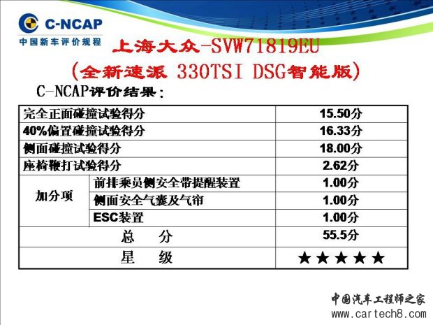

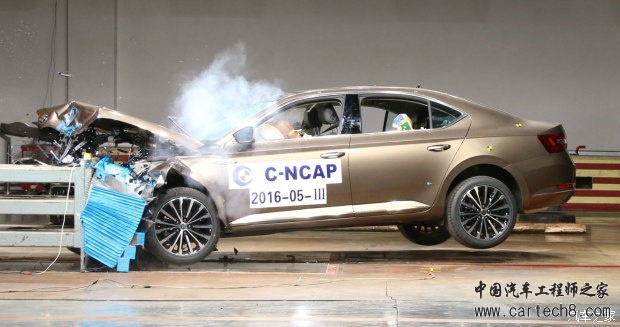

全新速派的座椅安全性还有进一步提升的空间
全新斯柯达速派以55.5分的成绩获得5星级评价,表现尚可。其在各个试验中的表现比较均衡,两次正面碰撞试验的得分率都在85%以上,在侧面碰撞试验中得到了满分。不过,在驾驶席座椅的鞭打试验中,其表现不是很突出,得到2.62分,在本批7款车型中位列第6。鞭打试验模拟的是低速追尾事故,考核前车驾驶席座椅在事故中对乘员颈部的保护情况。由于这是一款B级车,人们对其安全性的期望值也就更高,全新斯柯达速派的座椅安全性还有进一步提升的空间。

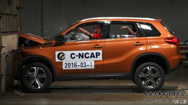

标致308S和维特拉获5星
按照C-NCAP车型划分标准,标致308S和维特拉都被划分为A类车。不过,这两款车还是有明显区别的。308S是东风标致于2015年推出的一款紧凑型两厢轿车,其在本次C-NCAP测试中的表现还是值得鼓励的。308S在安全配置方面比较丰富,得到3分的加分。另外,308S的后排和前排一样都配备了具有预紧和限力功能的安全带,其后排假人得分率比较高,说明其对后排乘员保护比较重视。维特拉则是长安铃木最新推出的小型SUV,获得5星级评价也是对其安全性的认可。长安铃木很早前推出的奥拓、雨燕等小型车在C-NCAP测试中表现不佳。但长安铃木在近几年持续发力,从锋驭到启悦,再到维特拉,均获5星,显示出长安铃木打造精品车型的决心。随着产品的升级以及车型的不断完善,或许我们应该对长安铃木刮目相看了。
