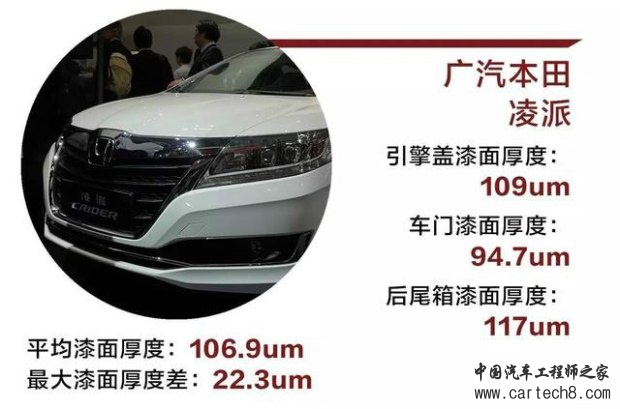

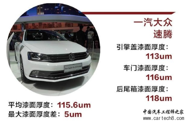

分别测试发动机盖、车门、尾箱盖的车漆厚度,然后取这三个点的平均值来判断车辆的漆面厚度,平均厚度越高,说明用料越厚道;同时还取最大厚度和最小厚度得出厚度差值,差值越小,说明漆面厚度约均匀,工艺水平越高;
█ 测试结果之一:日系VS德系
德系车给人的印象一直是用料足、做工扎实等,更多的是体现看不见的地方;而日系车则比较倾向实用性和可靠性。现在我们就来看看在车漆厚度这个问题上,是不是这么一回事?

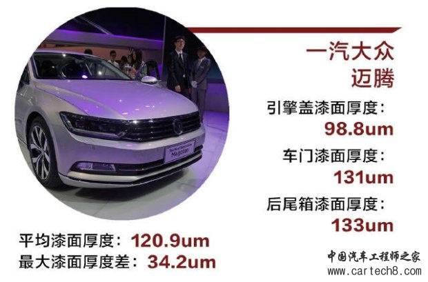

15-20万轿车
同是上汽大众的帕萨特和速派在厚度和均匀度上都有上佳的表现,而一汽大众迈腾和雅阁测试数据基本一样,相对较差。

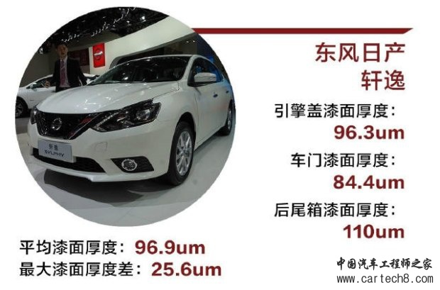

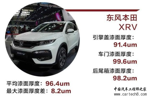

10-15万SUV
同是日系车,东风日产的逍客有更好的表现。
