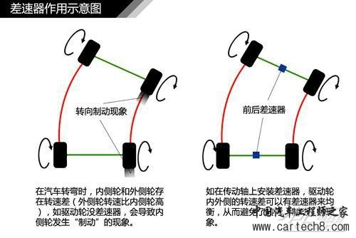

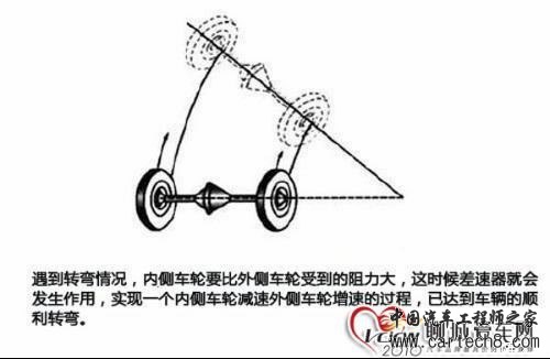

汽车在转弯时车轮的轨迹是圆弧,如果汽车向右转弯时,在相同的时间里,左侧轮子走的弧线长度比右侧轮子长;同理汽车在向左转弯时,右侧的轮子,走的路程比较长。为了不产生转向干涉现象,外侧的轮子就要比内特的轮子快一点(转向干涉现象会使汽车转向困难)。
两驱车的轮间差速器安装在驱动桥上面,因为驱动桥的两个车轮是与驱动桥轴刚性连接的(就是相当于一个整体,玩具四驱车的两个前车轮就是刚性连接的,如果不采用刚性连接的话就会出现驱动轴轴转而轮不转的现象),如果没有差速器的话就会产生转型干涉现象。非驱动轴由于两个车轮是相互独立的,所以不存在转向干涉现象。

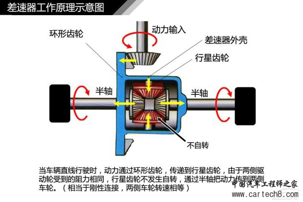

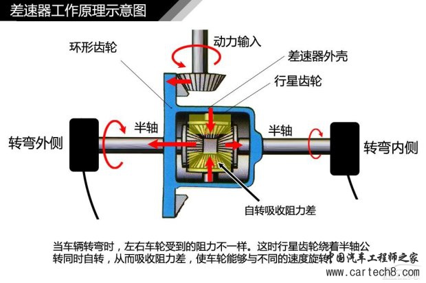

最普通的差速器有4个伞形齿轮构成,左右两个齿轮(侧齿轮)分别与左右驱动半轴相连,上下两个齿轮(行星齿轮)夹在两个侧齿轮的中间,这4个伞形齿轮咬合在一起。行星齿轮与环齿轮相连,环齿轮由传动轴驱动旋转。差速器的设计要求满足:(左半轴转速)+(右半轴转速)=2(行星轮架转速)。
汽车直行时,传动轴通过齿轮将动力(与汽车前进方向垂直)传递给环齿轮(此时动力与汽车前进方向一致),环齿轮带动两个行星齿轮旋转,由于两个侧齿轮与两个行星齿轮是咬合的,所以此时侧齿轮被行星齿轮带动旋转,侧齿轮与左右驱动半轴相连,此时汽车前进。直线行驶左右驱动轮所受阻力一致,所以行星齿轮此时不自转。
汽车转弯时左右两轮遇到的阻力不同,左右侧齿轮之间就会产生阻力差,此时俩行星齿轮在沿驱动轴旋转的同时还会自转来吸收阻力差,使两侧车轮可以以不同的速度旋转,使汽车从容转弯。
