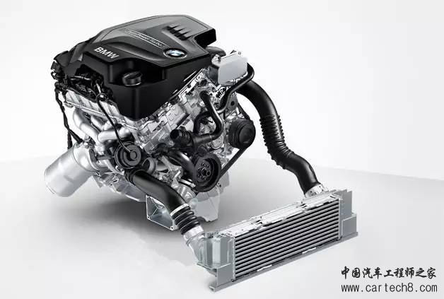

宝马痛定思痛,接着又推出了6缸N55的缩小版,大名鼎鼎的四缸涡轮增压发动机N20。
(N20发动机)
分为高功率和低功率两种版本,分别是245马力以及184马力,对应着20i和28i车型。不得不说这款发动机在世界范围内饱受好评,曾于2011年获得全球十佳引擎称号,为销量N的攀升立下汗马功劳。

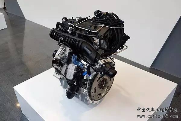

(新一代B48发动机)
在前辈的耀眼光芒之下,新一代B48显得压力山大。它的排量为1998cc,缸径变小,冲程增大,更注重低扭输出,低转速情况下动力会更好。2016年第十四届北京国际车展首发的新款X1,就将搭载B48发动机。没有类似N20+8AT代替N46+6AT一样的质变,B48也是四缸涡轮增压发动机,在动力上和N20相差不大,即便是高功率版也才252马力的最大输出功率和350牛米的峰值扭矩。那么作为2016年将要逐步取代N20机子的新人,到底有哪些绝招来获得人们认可呢?

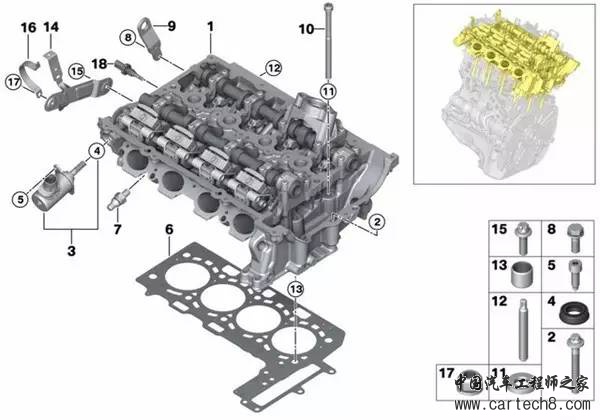

更高的集成
这里又得提到老生常谈的“模块化平台”了。这年头,使用模块化的平台造车似乎已经是稀疏平常的事情,像搭积木一样加加减减就可以组合出各种型号的汽车,对各大厂商来说无疑很有吸引力。

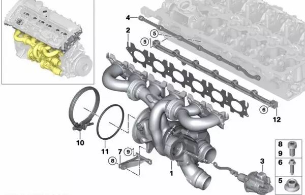

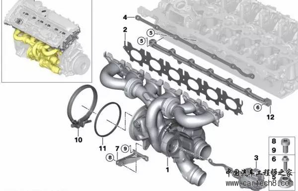

N20本就是模块化的产物,而B48则进一步提高了集成度。我们一样一样来说,中缸部分,B48将燃烧室和曲轴箱整合在一起,使得缸体螺丝从分离式N20的7个减少到一体式B48的4个,结构更加紧凑;进气部分,B48将涡轮中冷器与进气歧管整合到一起,不仅比分离式N20缩短了涡轮气流的路径,也可以使到达中冷器的气流温度更低,散热效果更加明显;排气部分,B48将涡轮和排气管整合在一起,进一步提升涡轮的响应,减少迟滞现象。
另外,为了加快涡轮散热,B48还为涡轮单独安装了一套水冷散热系统,耐热性更优于N20。综合以上,不难看出B48在大输出工况的情况下的可靠性、稳定性,以及动力的响应都有了提高,后期的保养维护也更省心。
