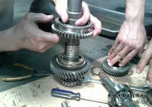

打齿一般发生在变速箱。齿轮之间相互摩擦,就发生了打齿的情况。一般来说,打齿发生在手动变速箱内。那么手动挡车型为什么会发生打齿的情况呢?
车辆都会配有一个叫做同步器的部件,同步器的作用就是,将一个高转速的齿轮和即将要进入这个档位的齿轮同步的部件。如果没有同步器,那么就是把一个慢速转动的齿轮强行放到一个高速转动的齿轮中去。这样就一定会发生打齿了!

那么打齿会对车辆造成什么样的损伤呢?齿轮都是金属质地的,互相摩擦肯定会有所损伤,时间长了,次数多了,齿轮的棱角都被磨平了,入档咬合的程度自然就会下降。稍微有点震动什么的,就会出现掉档的情况,问题严重的话,还要大修变速箱。
