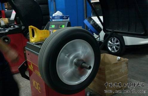

汽车的车轮是由轮胎、 轮毂组成的一个整体。但由于制造上的原因,使这个整体各部分的质量分布不可能非常均匀。当汽车车轮高速旋转起来后,就会形成动不平衡状态,造成车辆在行驶中车轮抖动、方向盘震动的现象。
为了避免这种现象或是消除已经发生的这种现象,就要使车轮在动态情况下通过增加配重的方法,使车轮校正各边缘部分的平衡。 这个校正的过程就是人们常说的动平衡。

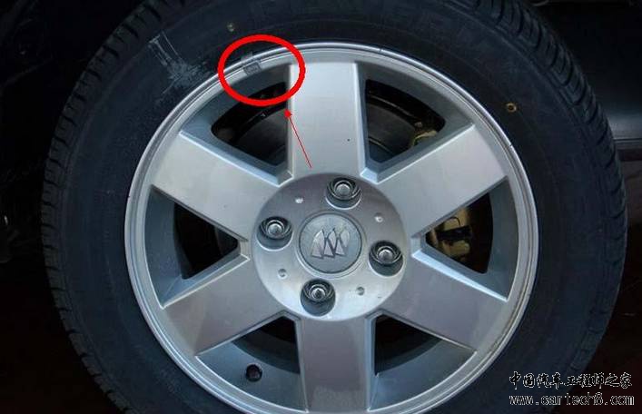

之所以做动平衡,是因为轮胎不完全是圆的。这么说,您可能感到不解。实际上是这样的。在轮胎和轮毂(轮圈)进行组合以后,由于结构的限制,很难达到平衡的状态。原因有很多,比如气门嘴和轮胎重量的分配问题。这样一来,轮胎就不完全是圆的了,就会发生变形的情况。

换轮胎、把轮胎拿下来检查,只要是轮胎和轮圈分开了以后,就一定要做动平衡。除此之外,方向盘有抖动、钢圈变形、补胎、增加胎压监测模块、更换气门嘴,这些情况的发生,很有可能与动平衡有关系,记得检查一下。

有些修理厂解决不平衡的问题,可能会在轮胎上贴配重块。其实贴配重块并不是一个特别好的办法,只是亡羊补牢。因为配重块贴多了的话,不仅车辆不会平衡,反而重量上升,所受的惯性越大,还会加剧车轮的抖动。如果一侧的轮胎,贴了 70 克的配重块,还没有达到平衡的状态,那就要让修理人员采用别的办法了。
