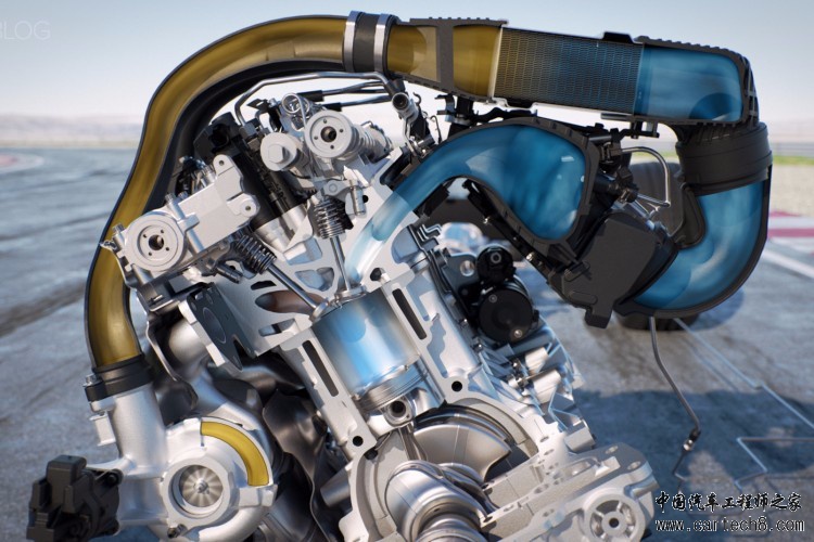

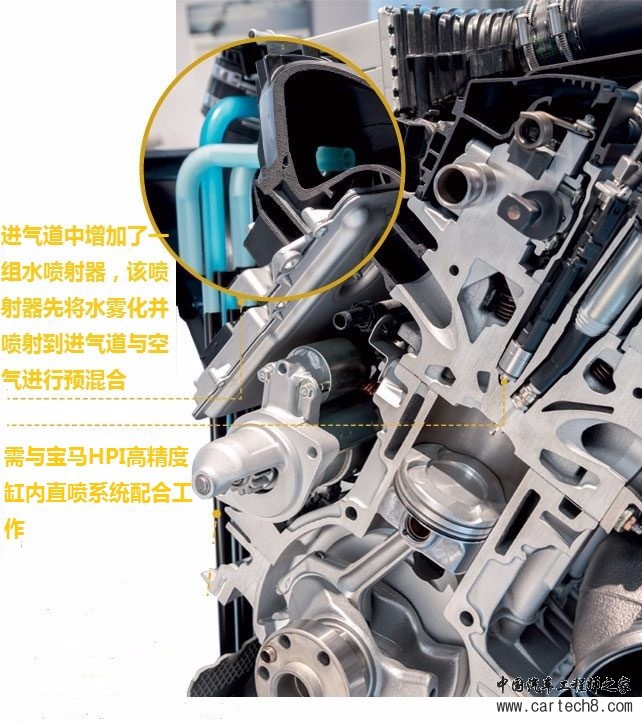

M4 GTS上这套水喷射系统称为Water Injection System,整套系统需与宝马HPI高精度缸内直喷系统配合工作。如上图所示,进气道中增加了水喷射器,该喷射器先将精密计算后的定量的水雾化并喷射到进气道与空气进行预混合,然后混合空气随着进气冲程进入气缸,高精度喷油器直接把定量的汽油喷射到气缸内,在点燃汽油的时刻,汽油其实是在和空气和水雾的混合气体进行反应并做功。
给发动机洗“冷水澡”
体积为5L的水泵放置在行李箱下方,通过三个注水阀分别对6个缸两两以喷雾状态喷水,以达到显著冷却进气温度的效果,宝马给出的官方数据称,进气歧管内的空气温度能稳定在25摄氏度左右。

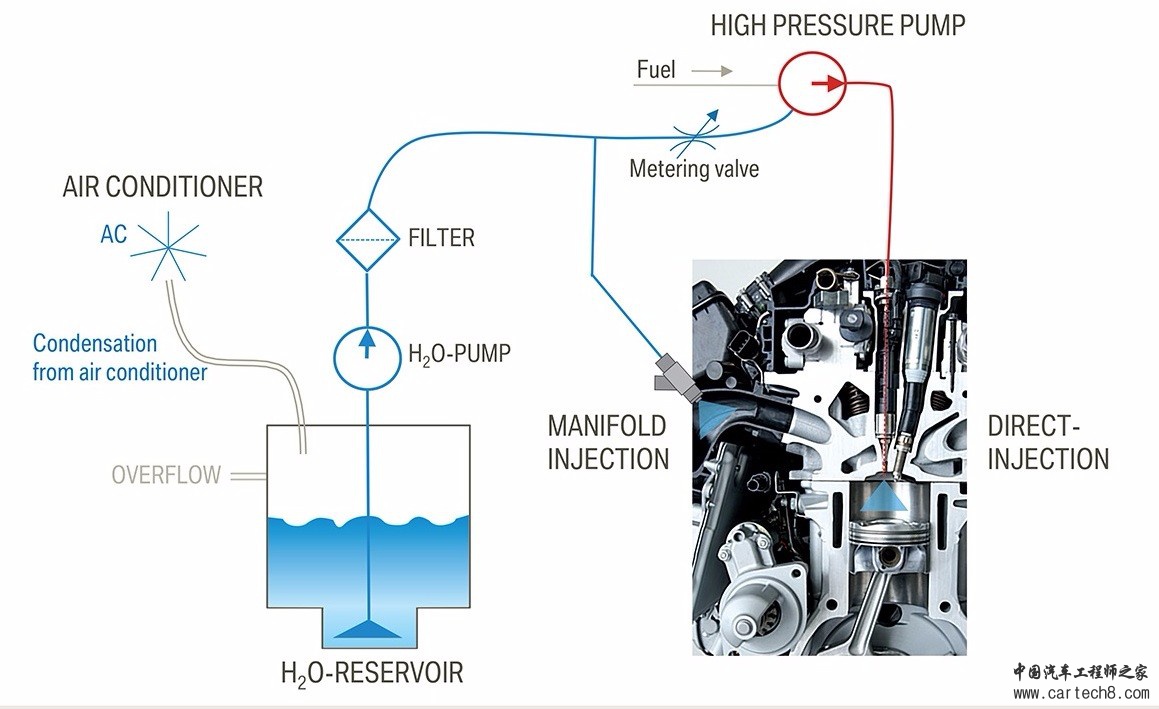

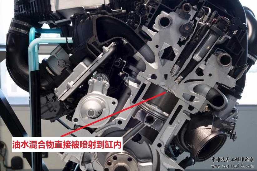

与M4 GTS上的S55发动机不同,宝马工程师这次直接将水喷进了气缸;B38发动机上配备的是缸内水直喷系统Direct Water Injection System。油水混合物直接由发动机的高压油泵喷射产生,行程雾状,根据发动机的转速、油门开度与缸内温度,油水混合物将在高压油泵中以不同的比例相混合;极端时,混合物含水量高达30%。

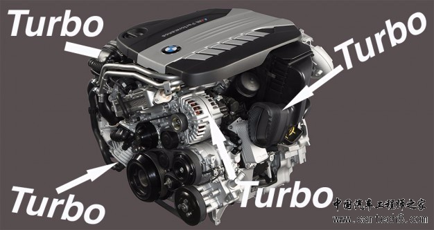

记得M550d上面那台三涡轮怪物吗?在怠速状态至1500rpm内,只有一个小涡轮增压器运转;超过1500rpm,将会有一个大涡轮增压器加入工作;当到2700rpm的时候,第三个涡轮增压器会加入工作中来。
最近,在维也纳国际汽车研讨会上,宝马正式公布了这台发动机的升级版,全新四涡轮增压3.0升直六柴油发动机,400hp的输出,最大扭矩被限制在760Nm。
外媒给了此次的四增压器柴油发动机两种推测,一是在原来三增压的基础上,加入一个电子小涡轮来使低转速时有更好的响应;另一种推测是,原来的层层推进三涡轮,变为两大两小,两层推进。到底是哪种?我们拭目以待。
