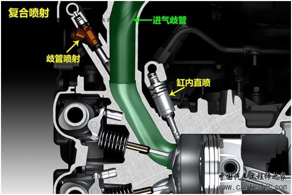

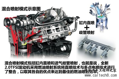

 什么是混合喷射技术?采用缸内直喷技术后,燃油经济性和动力性得到提升,但排放处理难度更大,起动和低温下的碳氢化合物,颗粒,中小负荷下的氮氧化物的处理增加了技术难度和成本。为了解决排放问题,就将进气管喷射和缸内直喷结合起来组成了混合喷射。其结构如下:(文 cartech8/汽车工程师之家)
混合喷射系统的结构示意图

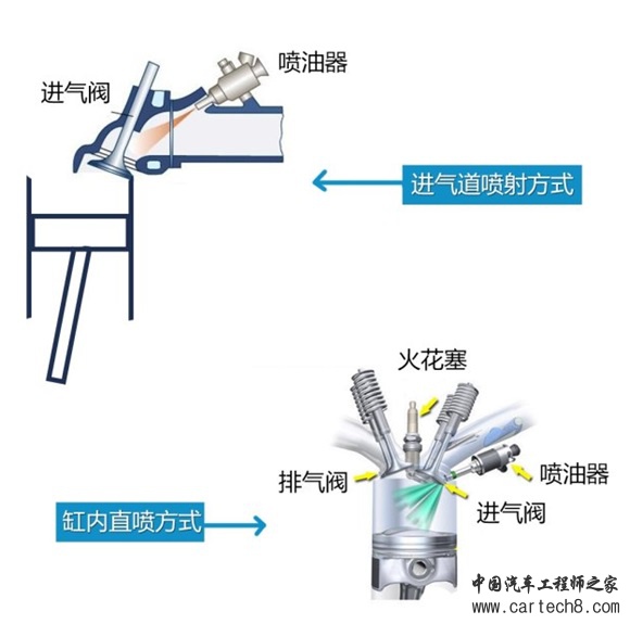

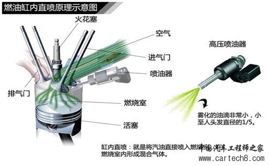

要理解为什么采用混合喷油模式,就得了解进气口喷射模式和缸内喷射模式的优缺点开始。在国家排放和油耗法规的要求下,传统的进气道喷射存在燃烧效率低,经济性差等特点,Cartech8就不详细介绍进气道喷射发动机了,大家对这应该比较熟悉。我们重点介绍缸内直喷的工作控制过程,从中找出缸内直喷的优点,以及缺点。然后分析两者为什么要结合到一起。下图是缸内直喷的结构及工作原理图。

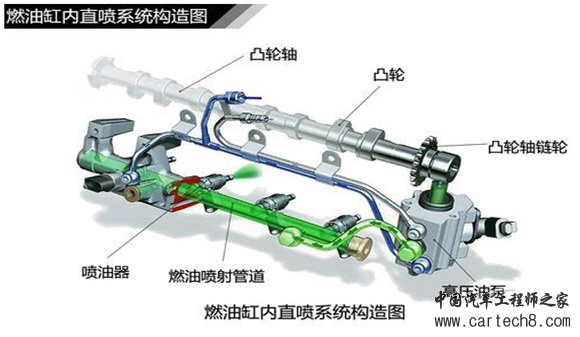

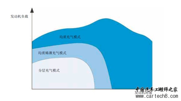

    缸内直喷就是将燃油喷嘴安装于气缸内,直接将燃油喷入气缸内与进气混合。喷射压力也进一步提高,使燃油雾化更加细致,同时喷嘴位置、喷油时刻、喷雾形状、进气气流控制,以及活塞顶形状等特别的设计,真正实现了精准地按比例控制喷油并与进气混合,使得燃烧效率更高。另外,喷入缸内的燃油吸收缸内热量,降低发动机发生爆燃敲缸的倾向,可以进一步增加发动机压缩比。通常缸内直喷发动机配备涡轮增压,这些措施解决了进气道喷射发动机系统的主要缺点,即发动机在部分负荷运行中的泵气损失大(发动机大部分在城市道路中工作于部分负荷工况),燃油经济性差。通常缸内直喷发动机工作于三种工作模式:分层充气模式、均质充气模式、均质稀薄充气模式。三者的工作区域如下图。
缸内直喷三种模式的工作区域

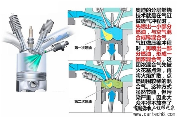

分层充气模式:
中小负载、中小转速区域内,发动机一直运行在分层充气模式中。空气由进气管进入汽缸撞在活塞顶部,由于活塞顶部制作成特殊的形状从而在火花塞附近形成期望中的涡流。当压缩过程接近尾声时,少量的燃油由喷射器喷出,形成可燃气体。这种分层注油方式可充分提高发动机的经济性,因为在转速较低、负荷较小时除了火花塞周围需要形成浓度较高的油气混合物外,燃烧室的其它地方只需空气含量较高的混合气即可。现在一些发动机为了改善燃烧,降低NOx的生成采用的两次甚至多次喷射,见下图:
在分层充气模式中为了尽可能地降低节气门损耗,节气门将尽可能地开大。节气门不能完全开启,因为碳罐和废气再循环系统需要一定的真空度。喷油过程发生在压缩冲程的大约最后三分之一时。在此模式中,发动机产生的扭矩仅由被喷入的燃油量确定,进气空气质量和点火提前角产生的影响很小。通过燃烧室中的混合分层,发动机过量空气系数(lambda)约1.6 至3 的范围内运行。

均质充气模式:
如上图,发动机工作于高转速区域,或者低转速大负荷区域,其工作模式和原来的进气道模式基本上一样,主要差别是,汽油直接喷射发动机中的燃油是被直接喷入气缸的。该模式,节气门的开度取决于油门踏板的位置(如何控制可参考Cartech8的另外一篇文章《动力性匹配之几张表搞定一辆车的动力性》)。发动机的扭矩是由点火点(短期)和进气控制质量(长期)决定的。喷入的燃油量与进气量相匹配,从而使得空燃比Lambda=1左右。在均质充气模式中,点火点是影响发动机的扭矩,燃油消耗和排放行为的主要因素。
喷油周期在进气冲程中,燃油在上止点前约300 度时被直接喷入气缸中。燃油蒸发需要的能量被从燃烧室内部的空气中吸收,从而使得空气得到冷却。结果,与带进气歧管喷射发动机的压缩率相比,压缩率得到更大的提高。
均质稀薄充气模式:
这种模式是在分层充气模式和均质充气模式之间的过渡区域。在这种模式中,短期的扭矩需求是通过点火角来实现的,长期需求则通过空气质量实现的。这些稀薄的混合物被均质地(均匀地)分布在燃烧室中。空气/燃油混合比约为Lambda 1.55.左右。喷油周期,在进气冲程中,燃油在上止点前约300 度时被直接喷入气缸。由于喷油点提前,就给预点火混合物的形成留出了更多的时间,从而导致燃烧室中均质混合物的分布。

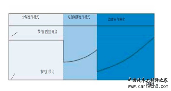

下图是三种工作模式中节气门的开度:

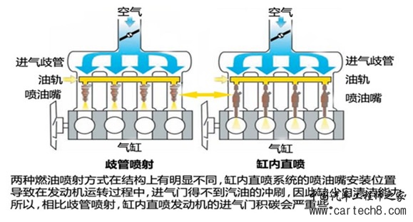

7. 发动机积碳,相比排气门背部,进气门背部的积碳相对要严重些。曲轴箱通风系统是一大诱因,机油蒸汽会被引入到进气歧管从而通过进气门进入气缸燃烧,附着在进气道以及进气门背部的机油在高温的作用下形成了积碳,在缺少“自清洁”能力的条件下(喷嘴在缸内无法冲涮),积碳就会更为严重。反观排气门部位,受到高温和排气气流作用,其形成积碳的压力本身就比进气门要小。
混合喷射方式:缸内直喷+进气道喷射
由于存在上面的不足,工程师们就想出了采用了缸内直喷加进气道喷射的主意,新结构如下图,其结构特点就是将进气道喷射和缸内直喷组合在一起,其主要目的还是解决排放问题。这样结合即带来好处也出现弊端。
混合喷射结构图

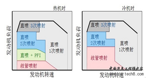

1. 在冷机时,中小负荷采用进气道喷射,以减少HC和颗粒物的生成。
2. 热机时,小负荷区域采用进气道喷射,中小负荷采用进气道喷射加直喷模式。以降低NOx和颗粒物的生成。
混合喷射发动机工作模式

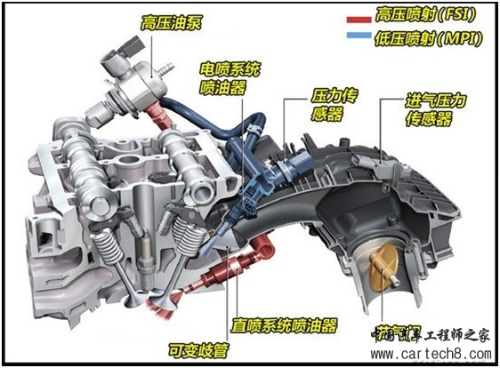

奥迪1.8TFSI发动机直喷+歧管喷射的混合喷射模式
奥迪1.8TFSI发动机所使用的燃油喷射系统,喷油压力在极限的情况下最高可达到200Bar, 而150Bar的最低燃油喷射压力也要高于其它品牌所使用的直喷系统。

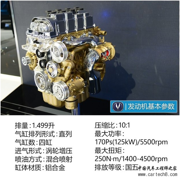

长安1.5T混合喷射发动机基本参数
