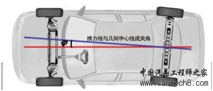

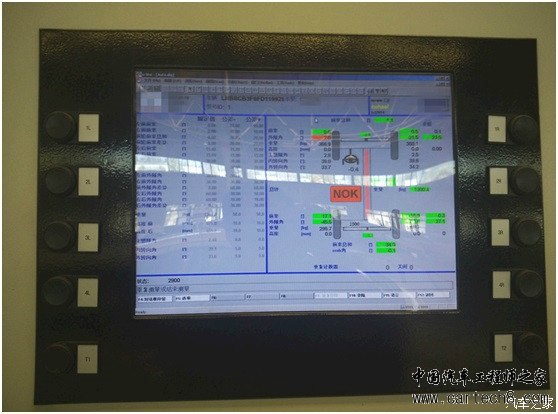

       1.1.1四轮定位的检测
    关于四轮定位参数的调整,对于绝大多数车型只调前束角;对于少数在结构上设计为车轮外倾角可调的车型,则须对前束角和外倾角都做调整。调整的依据是所测得的前束角、外倾角及后轮推力角。(文 小黄/汽车工程师之家)
    后轮推力角:后轮推力角是指两后轮共同确定的行驶方向与汽车纵轴线的夹角,左偏为正,右偏为负,其大小
式中:
--后轮推力角;
--左后轮、右后轮外倾角;
--左后轮、右后轮前束角。

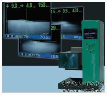

       1.1.2灯光检测
    一种新型光成像式灯光检测仪,具有测试汽车前照灯发光强度和灯光照射位置的双重测试功能。

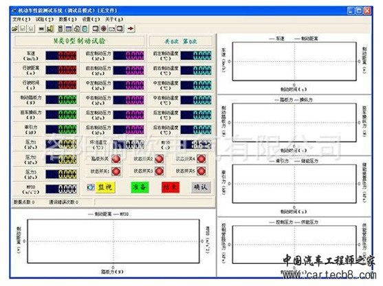

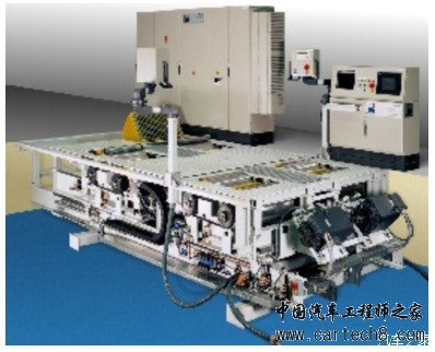

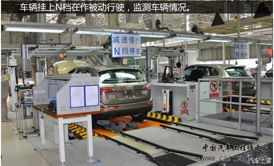

       1.1.3制动性能检测
     汽车制动试验台具有4套独立的转鼓组件,分别由各自的交流电机驱动,可提供附加的转矩使转鼓加速或附加阻力。检测内容:车轮阻滞力、制动力、前后桥制动平衡系数、驻车制动、ABS与ESP系统性能测试、制动踏板测试、手制动力测试等。

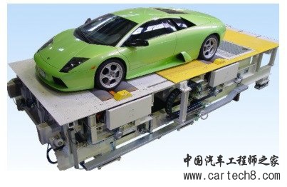

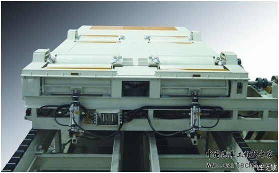

        1.1.4行驶性能测试
     有前轮测试和后轮测试两部分构成的具有4套独立转鼓组件的汽车底盘测功机。可以模拟汽车运行的实际工况。测试内容:前行、倒车、加速、离合器操纵、车速表检验等。

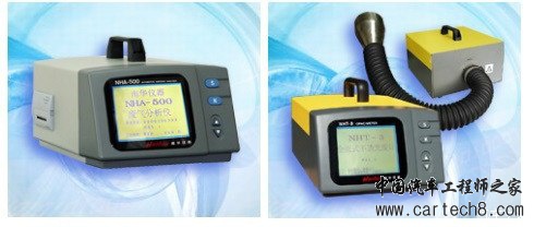

        1.1.5排放检测
     汽车排放检测依据的是国标GB18285-2005《点燃式发动机汽车排放气污染物排放限值及测量方法(双怠速法及简易工况法)》和GB3847-2005《车用压燃式发动机和压燃式发动机汽车排放烟度排放限值及测量方法》。检测内容:装用点燃式发动汽车,怠速、高怠速及简易工况的排气污染物浓度;装用压燃式发动机的汽车,发动机自由度加速及加载减速过程的烟度。

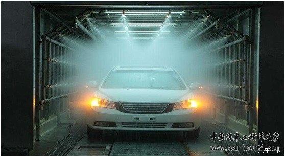

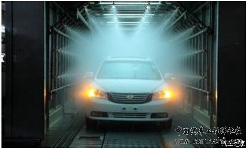

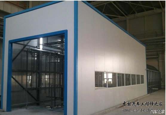

        1.1.6淋雨试验
    淋雨试验台,模拟强降雨环境,检测汽车前后风挡玻璃、侧窗、车门、行李舱等各部密封性能。汽车下线雨密封性检测设备主要由房体、喷淋系统、吹干系统和控制系统等组成。

    3.1四轮定位检验评价
    要想出厂的新车具有良好的操纵稳定性,只是将汽车车轮定位参数调整到允许的误差范围内是不够的,需将各定位参数调整到最佳的匹配状态。所以汽车前轮前束角应根据后轮推力角进行调整,且应在规定公差范围内。
    3.2灯光检测评价
    为了避免夜间会车时汽车灯光直照对方驾驶员的眼睛,使得对方驾驶员看不清路面而引发交通事故,汽车前照灯均作了防眩目设计。较科学的检测与评价方法是:利用先进的CCD图像识别系统的大灯检测仪检测出近光灯光斑的明暗截止线,以此来确定近光灯的照射位置。
    3.3制动检测评价
    制动性能是汽车法规规定的检测项目,其检测结果应符合法规的要求,其内容包括:制动力总和与整车重量的百分比、轴制动力与轴荷的百分比、驻车制动力与整车重量的比、制动力平衡、车轮阻滞力和制动协调时间等。除此之外,还要对ABS及ESP系统的工作有效性、调节速率、反应时间、动态特性、制动系统最大静态制动力、制动踏板力、驻车制动操纵力等给出评价、其评价方法主要是与企业相关标准作比较。
    3.4汽车行驶性能检验评价
    汽车行驶性能的评价对汽车下线检测而言,设备供应商按照汽车生产企业相关标准将评价指标与评价方法均固定到设备控制系统的软件中了,其评价内容包括:汽车启动、换档、前进、倒退、加速、车速表验证等。驾驶员的操作完全按照显示屏上的提示进行,汽车的运行过程由移动的光标实时显示在屏幕上,若光标的运行轨迹在给定二条曲线所辖的允许范围内,则汽车的行驶性能符合出厂的要求。

    3.6淋雨试验评价
    淋雨试验评价相对比较简单,其方法是目视检查所有有密封要求的部位(驾驶舱、行李舱、发动机舱),均不得有渗漏现象。
    3.7排放检测评价
    排放检测评价依据的是国家汽车排放污染物排放限制标准,各种有害气体微粒的排放量均不高于国家规定的限制指标。
