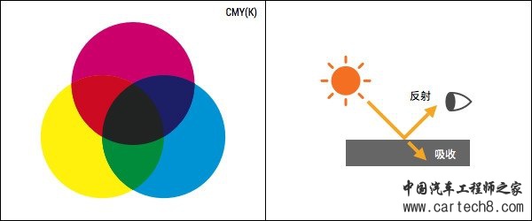

关于调漆原理,小编简单的说两句:RGB色光三原色, 红、绿、蓝三种光混合就可以产生任何颜色,它们合在一起就是白色。左边的图片为色光三原色图示;右边是“印刷色彩模式”,相对于组合出光线颜色的色光三原色,CMYK印刷色彩模式用于混合出反射而来的颜色。喷漆调色要用到的是“印刷色彩模式”。

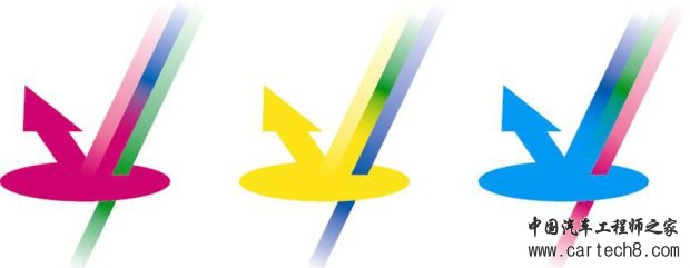

说到这里,小编要引入两个名词“支持色”和“互补色”。通过上图我们可以看到黄色、品红色是红色的支持色,青色则是红色的互补色。这几者的关系可以用一句话理解——支持色让红色更加艳丽、通透,互补色则会让红色暗淡、不通透。
至于这三原色可是有很多很多的学问的,想要彻底的弄明白还真不是一言两语可以讲的清楚的,我在这里就不去深入讲解了。
物体具有吸收光谱的特性的,而我们肉眼看到的颜色,是物体吸收白色光线中的其它色光之后,反射过来的光线。当全反射时,我们看到的是白色,全吸收是黑色。而部分吸收时,我们看到的则是反射光的对应颜色。
比如,当蓝色漆面之所以看起来是蓝色,是因为它只反射光谱中的蓝波长,而其它波长都被吸收了。我们调漆配色中使用的就是这种减色混合原理,即”印刷色彩模式“。

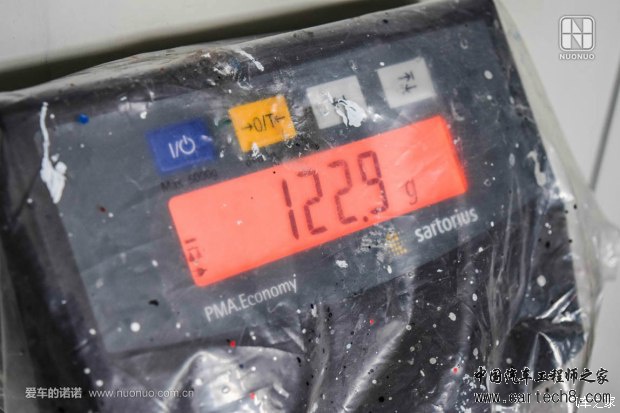

调漆时各种色漆的质量需要精确到0.1克,这时,电子称就必不可少了。
这是配比好的色漆,是不是很像牛奶。的确,它的主要成分也和牛奶一样,都是水。水性漆用水作为溶剂,相比曾经油性漆的时代,调漆室几乎已经没有了刺鼻的味道。并且,水性漆的色泽外观也更好,但成本非常高昂。

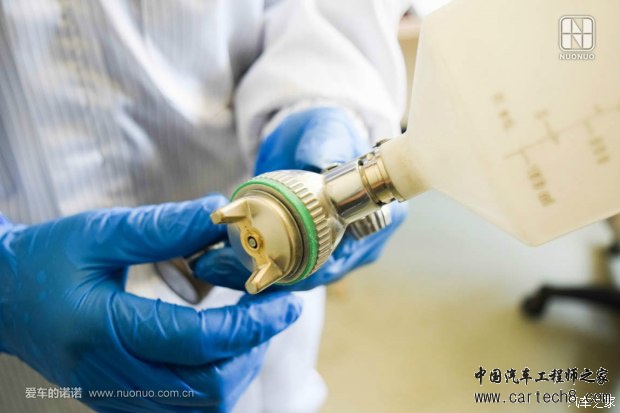

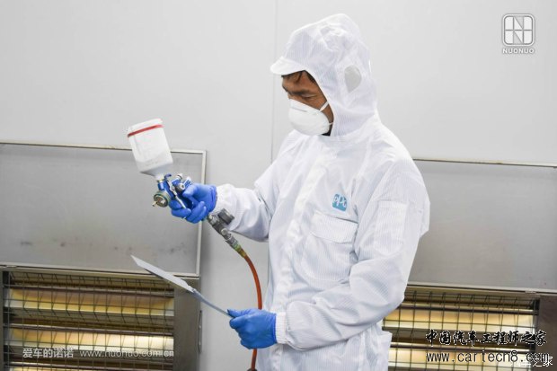

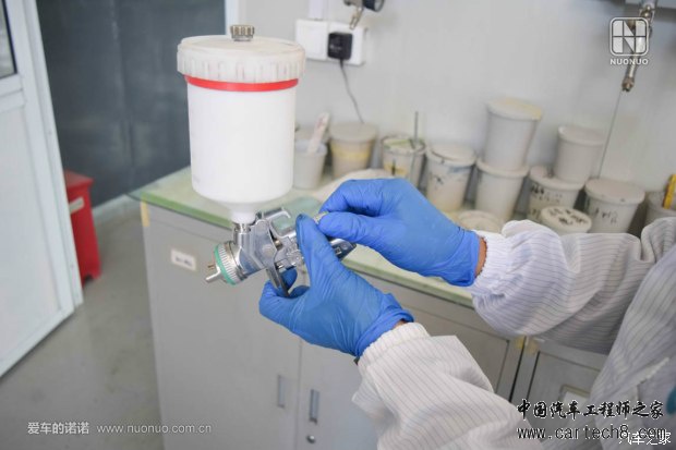

期间,孙师傅为小编展示了它的喷枪。

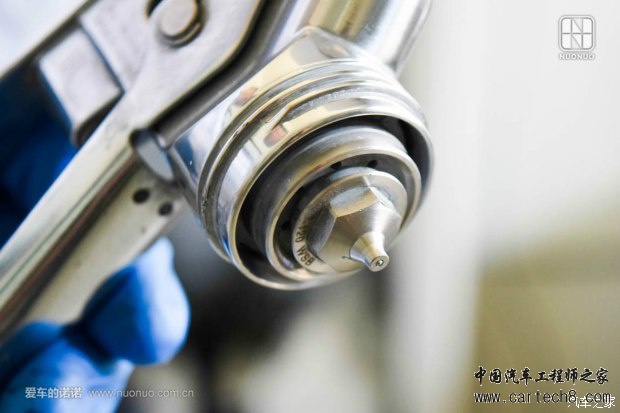

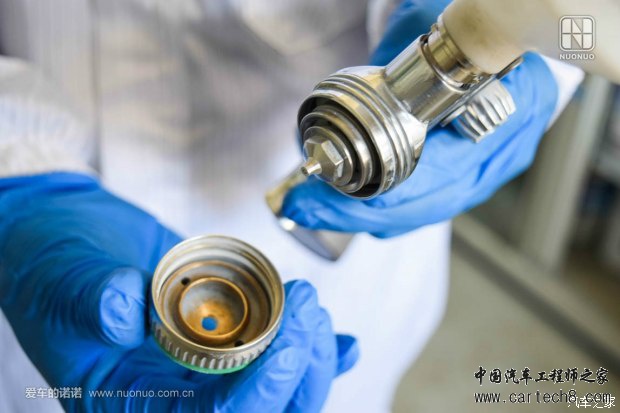

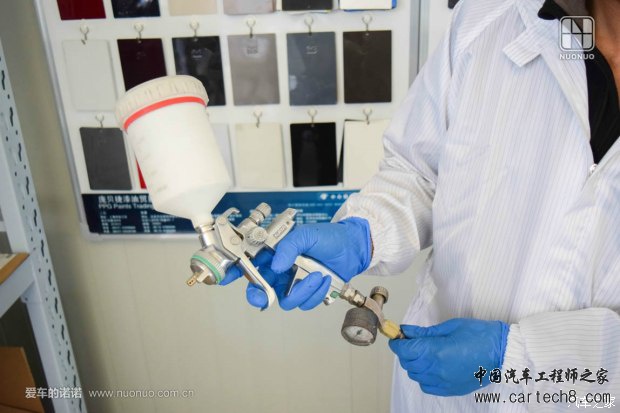

枪头很大程度上决定了漆雾的细腻度。属于喷枪的核心技术,很多国产品牌就栽在了这项技术上。
老孙使用的喷枪是德国SATA牌的,属于精度高,耐用的一类,当然价格也是高的。
图中金属旋钮可以分别控制喷雾的长宽幅度、空流量(喷漆会外接气源)、出漆量。在不同的作业环境下,喷漆师通过调节这三个旋钮,不仅能节省油漆,还能更好的控制喷漆的质量。

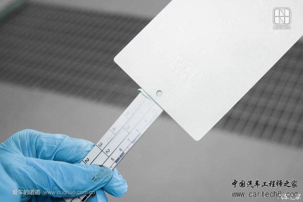

准备喷涂色板,孙师傅将新鲜的“珍珠白”色漆灌装进入喷枪中。
色板只是用于临时展示,所以只需要分两次喷涂色漆和清漆。
全车改色时,色板用于和Y先生确定车子颜色。局部修补时,色板还承担着对比色差的重要任务,我们也会为Y先生的色板存档。
所谓,眼见为实。色板喷涂完成后,要在日光和灯光多种色温的光源下比较色差,才能保证万无一失。
