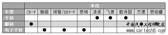

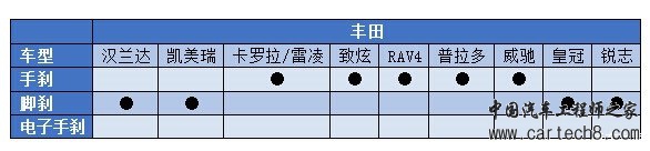

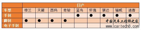

为什么说日系不喜欢用电子手刹?说日系车对电子手刹不感冒,并不是说日系车中就没有采用电子手刹的车型。从下面的表格看以看到,其实本田和马自达对于电子手刹的采用也是比较积极的,但整体的使用率不算高。而丰田和日产,则是典型的传统手刹主义者,目前为止还没有采用的实例。

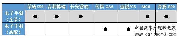

那实际上,哪些车型使用电子手刹这个配置比较多呢?纵观市面上的车型,配备电子手刹的主要集中在B级车以上级别以及SUV车,普通家轿上使用的话大多是中国品牌和大众系车型。

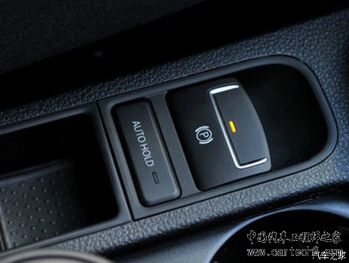

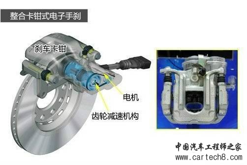

不可否认,传统的驻车方式成本要比电子驻车成本要低不少。传统的方式都是通过机械拉索来实现驻车制动,操纵机构的成本在100-200元之间。而目前主流的电子手刹则是采用集成式卡钳,将电机、减速机构集成在制动卡钳上,通过控制单元代替拉索机构,将制动信号传递给电机进行制动。这种形式需要有电子线路来介入后轮的刹车系统,相对复杂一些,成本在1000元左右。因此,选用传统的驻车方式,能节省将近800百块钱,按一百万每年的产销来算,那是整整的8亿!
