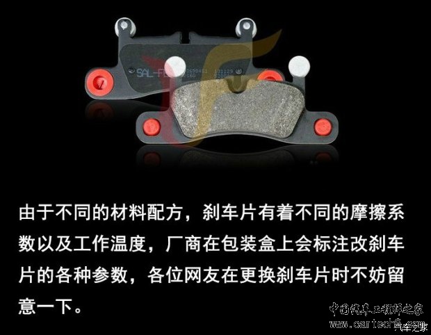

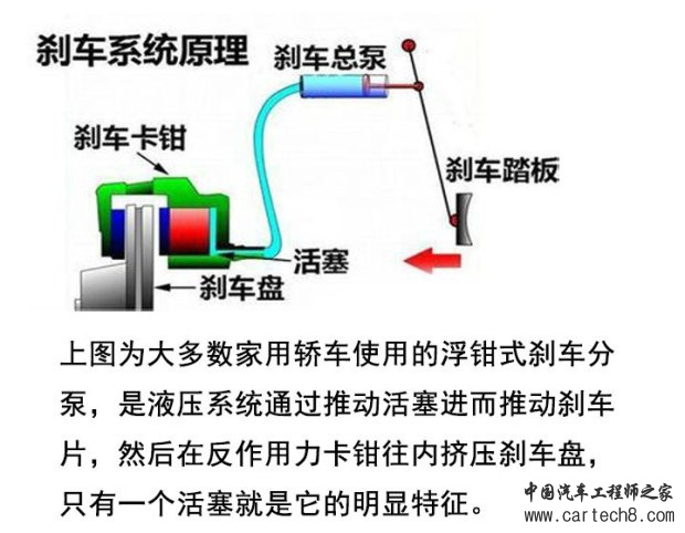

为了解答这些问题,我们先来了解一下刹车系统,刹车系统主要由控制机构、液压管道、刹车总泵、刹车分泵、刹车片以及刹车盘组成。刹车主要是靠控制机构在液压管道通过液压推动刹车分泵里的活塞,活塞推动刹车片进而使刹车片紧压刹车盘产生摩擦力使车辆减速。在这个过程中刹车片和刹车盘是直接作用使得车辆减速,所以它们之间的搭配对刹车效果就有着相当明显的效果。
在不同的车型中,由于定位以及成本的问题,刹车片以及刹车片在材质以及尺寸上会有着不同

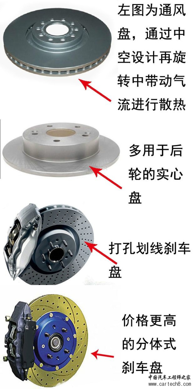

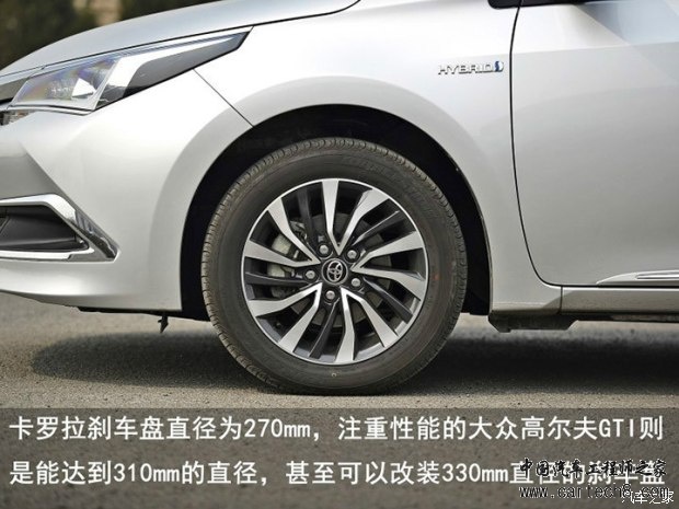

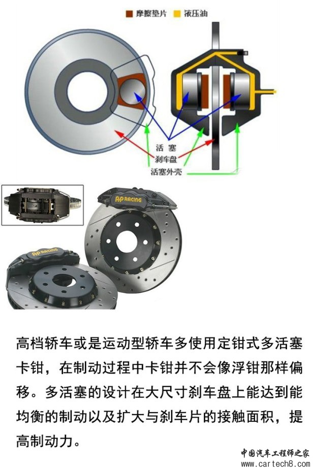

在性能车上,刹车盘尺寸不仅比家用轿车更大,而且会使用不同的材料结合减低质量,分体式设计刹车盘就是这样的设计,刹车盘中心部分使用轻量化的铝合金材料,而刹车盘摩擦部分则是使用耐磨的钢材。在某些跑车上,甚至使用了碳纤维陶瓷材质的刹车盘。而家用轿车仅仅是耐磨成本低的铸钢材质。
另外普通轿车的刹车盘除了尺寸也是有所差别的,有的都是通风盘式设计,有的只是前通风盘而后刹车盘为实心盘设计。
而大家最注重的卡钳,也就是刹车分泵,是接受液压利用活塞推动刹车片的载体。高级卡钳在材料上由于使用材料的不同不仅在重量上优于绝大多数的铸铁卡钳,而且使用多活塞的设计,增加了制动力道也使得制动力在刹车盘更为均衡。
