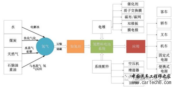

一、氢燃料电池产业链
  在氢燃料电池产业链中,上游是氢气的制取、运输和储藏,在加氢站对氢燃料电池系统进行氢气的加注;中游是电堆等关键零部件的生产,将电堆和配件两大部分进行集成,形成氢燃料电池系统;在下游应用层面,主要有交通运输、便携式电源和固定式电源三个方向。

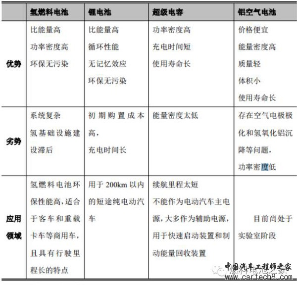

  二、动力电池优劣势比较
  目前在交通运输用动力源方面,主要有四种技术路线:锂离子电池、氢燃料电池、超级电容和铝空气电池。其中锂离子电池、超级电容和氢燃料电池得到广泛的应用,而铝空气电池尚处于实验室研究阶段。能源补给方面,锂离子电池、超级电容适用于纯电动汽车,但是需要外部充电,而氢燃料电池汽车则需要外部氢气加注,铝空气电池则需要补充铝板和电解液。
四种技术路线优劣势比较
