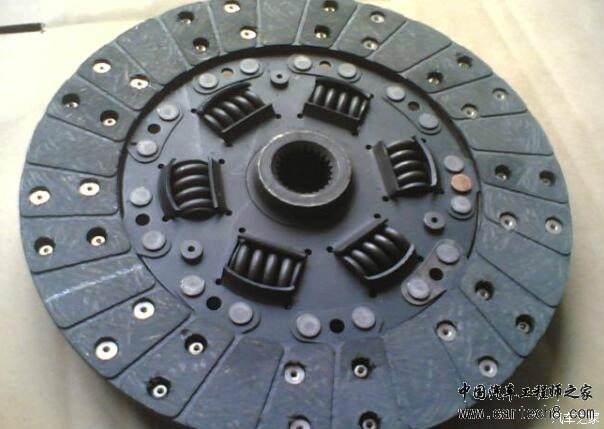

汽车在初期设计过程当中由于各类配置及初期车身设计方案未进行优化的原因会造成整体超重的情况非常严重。比如我参与减重的其中一款紧凑级SUV车的重量已经达到了接近两吨半,这对于一款紧凑级SUV是非常致命的。每辆汽车在设计的时候都会有一系列的指标,比如性能指标、经济性指标、成本指标等等,而重量指标是决定这些指标的先决条件,如果重量没有达到预先设计的指标,那么性能指标、经济性指标等等都无法完成。简单的说,一个汽车的发动机标定,变速器标定,离合器盘大小或者液力变矩器设计,制动系统的设计都与重量指标有关,如果减重以后重量指标未达成,就要评估是否要重新对发动机、变速器进行标定,而离合器盘大小或者液力变矩器、制动系统是否要重新进行设计。所以为了完成整车各方面的设计指标,那么减重是在设计环节当中必须要做的一件事。

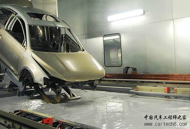

很多人对车辆如何减重很好奇,也会很好奇为什么未减重车的重量会接近两顿半。也有很多所谓的专家说减重就是把车身打上孔,然后塞上胶垫,今天猹先生就来全部谈一谈。先说车上的孔的问题,车上的孔其实并不是用来减重用的,而是在由于汽车车身大多都是镀锌钢板制作的,镀锌钢板虽然有一定的抗腐蚀性,但是也需要近一步除了,就是阴极电泳。而电泳是用液体电解质的,所以把车身放入电泳池以后需要排液体,所以这些孔就是排电解质用的。汽车在设计的时候都会有过重的现象,主要就是各部分都是分开设计的,都想把比较好的设计用上,尽可能的超过所规定的各项指标,而且有的时候设计并未考虑的特别的完善,所以这些加起来以后的综合结果就是过重。

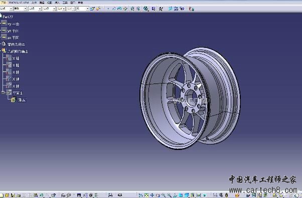

减重方面每个部门都会想各种各样的办法,但是都是遵照一个原则,那就是积少成多。比如车身方面,一直就是减重的大户,一般就是这几种方式方法,采用新的结构设计,比如一些零部件的支架、焊接连接部分的优化、零部件连接位置的优化、能满足性能指标的新结构、在成本变化较小的情况下采用新材料等等。这些减重都是几十克、几百克的往下减,最终累计的质量就比较可观了。其他的部门一般也都是这个过程,可能换比较轻质的轮圈,降低填充物,用其他的材料等等。总体上离不开优化和更换。但是这个减重到底过程非常容易引起各个部门的冲突,特别是成本部门和车身部门,所以开会也会相当频繁,也会相当累。这大体就是整个减重过程,等有机会可以单写一篇关于车辆减重的具体案例。

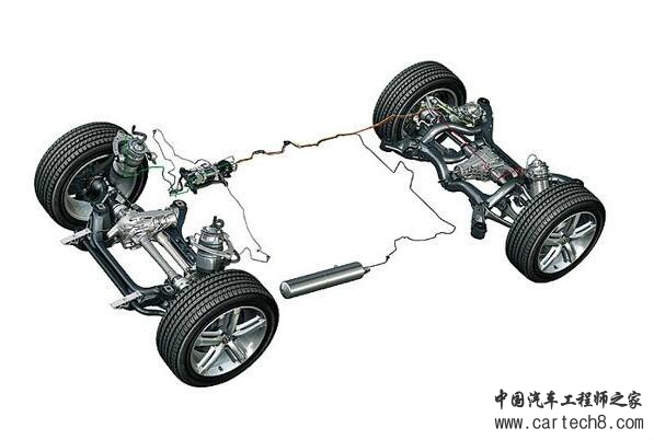

也不知道什么时候开始,汽车圈内就开始流行起车重才好,才皮实才安全才厚道,开车才不会飘。猹先生在这里非常认真的告诉大家,车重与汽车飘不飘、安不安全、皮不皮实、厚不厚道一毛钱关系都没有。汽车驾驶感受飘不飘与汽车的悬架标定的关系很大,也与汽车的空气动力学有关系,迎风面越大,越容易受到风的侧向力也就会越感觉飘,设计的湍流越多,流经底盘的空气越多也会使汽车更加不稳定,但是这种情况的影响还是微乎其微的,主要是侧向的迎风面积。而悬架的标定后的回弹特性更是直接影响整个车的驾驶感受,并不是车重就能把轮胎稳稳的压在地上。

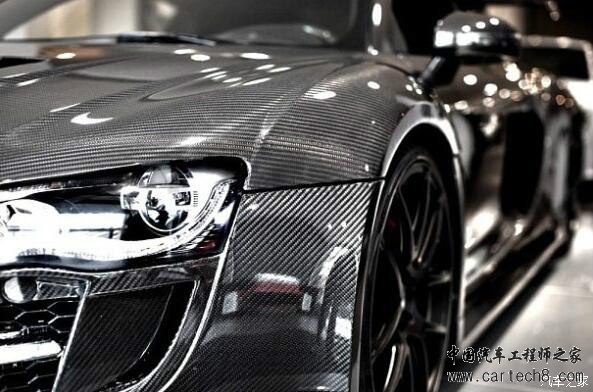

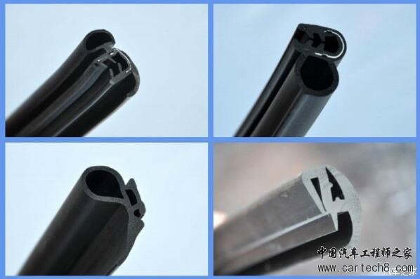

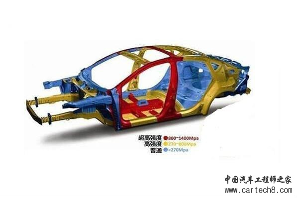

汽车的安全性是个老生常淡的话题,汽车安不安全跟高速、低速碰撞有很大的关系,车身的覆盖件大多是为了保护行人和低速碰撞的,比如前后保险杠都是塑料件,很多SUV的后备门、很多小型车的侧门覆盖都用塑料件、很多车的机舱盖都用碳纤维,这些都跟大家想象的碰撞中安不安全影响不太大。而汽车的主要保护乘员的安全措施主要是纵梁、ABC柱、下边梁和溃缩吸能机构。正撞主要是纵梁和A柱及溃缩吸能机构,侧碰主要是ABC柱和下边梁及溃缩吸能机构,后撞主要是C柱和纵梁。所以那些敲敲车门,按按机器盖的,听听关门声都是瞎扯淡。再说一点就是关门的声音主要是由车门密封条和门框密封条的设计有关系,跟车门重不重没啥关系。
