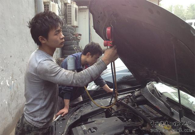

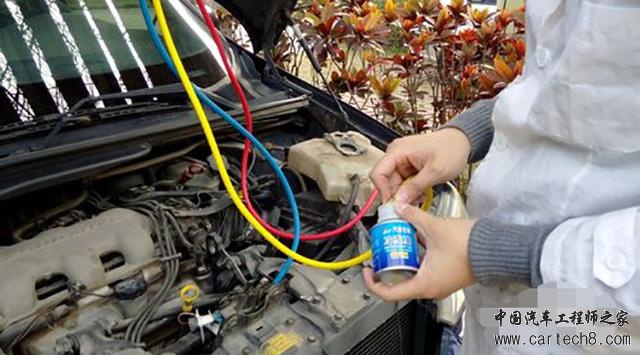

喷子都滚,今天我要讲的是,什么时候才加冷冻油?有些空调因高低压管路泄露,致使需要重新添加制冷剂时,一般修理厂都会先打压,用肥皂水检查原来泄露的地方是否还漏?如果不漏就开始抽真空了,抽完真空,首先用低压管路接口吸进一部分冷冻油,一瓶的三分之一就行。然后紧接着就添加制冷剂了。家用空调一般用的是旋转式压缩机,加注冷冻油方法不同,不要瞎喷,不懂的可以百度。
那么制冷剂为什么会缺失呢?有两种原因:1.当高低压管路泄露与制冷剂一起泄露;2.抽真空时,被抽出去的。在抽真空时,你会发现真空机的出气口有油沫。

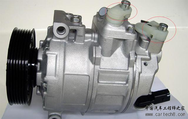

一般新的压缩机口都是封闭的,原因就是怕冷冻油流出,新的压缩机里一般都是有冷冻油的。也有些车报废了,但压缩机是好的,记住用二手的压缩机时冷冻油一定要多多添加,不然你的空调用不了几年!
汽车空调压缩机冷冻油的检查方法:
1.观察视液窗检查冷冻油,通过压缩机上安装的视液窗,可观察压缩机冷冻油量。如压缩机冷冻油油面达到视液窗高度的80%位置,一般认为是合适的。如果油面在此界线之上,应放出多余的冷冻油;如果油面在此界线之下,则应添加冷冻油;
2.观察量油尺检查冷冻油,未安装视液窗的压缩机,可用油尺检查其油量。压缩机有的只有一个油塞,油塞下面有的装有油尺,有的油塞没有油尺,需另外用专用的油尺插入检查,观察油面的位置是否在规定的上下之间。
