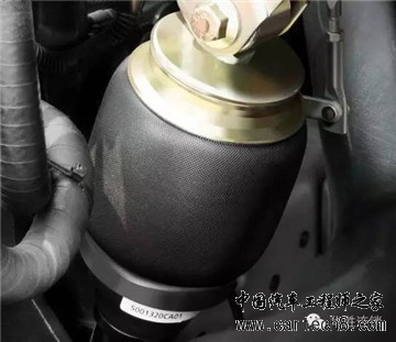

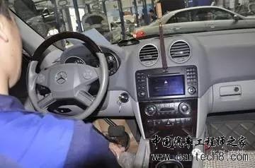

维修现场我们能看到奔驰的仪表盘发出了故障灯警示,据车主反映车辆有车身下沉、故障灯长亮现象。(该车为充气式减震器)

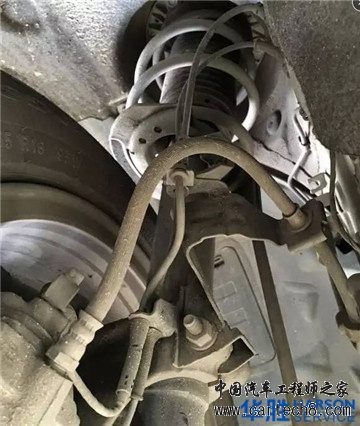

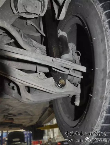

经检查发现减震器打气泵破裂,无法给减震器提供氮气,导致减震器气囊压力不足。在气压不足的情况下,则无法抑制来自于车轮产生的震动,导致减震器出现漏油、减震作用失效。

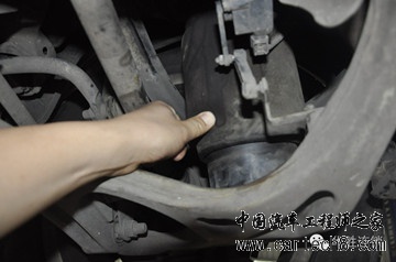

(上图减震器打气泵中,技师所指的位置出现了破裂,从而导致无法进行充气工作)
(技师用手指按压时能明显感受到减震器的压力不足!)

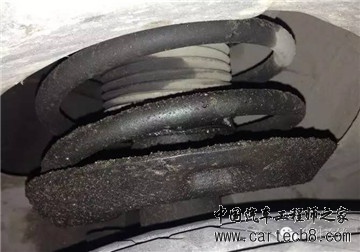

(上图中能看到减震支柱有明显的油迹,说明减震功能已经失效!)

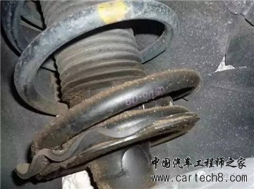

减震器漏油分为轻微渗油和严重漏油(以液压式减震器进行分析):
轻微渗油:
减震器上有少量油渍,暂时不影响车辆的舒适及安全性,但是需要经常检查情况有没有加重,理论上说减震器漏油只会越来越严重。
严重漏油:
减震器上有明显、大量油泥,减震效果会变差,严重影响行驶舒适性。在经过弹坑路面时,由于阻尼力失效,车身会发生弹跳,严重时将在弹跳后偏离车道。这种情况是一定要及时更换减震器的。

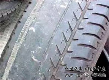

3、底盘参数出现改变,导致车辆跑偏,轮胎偏磨。

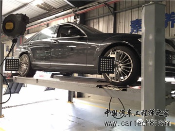

3、更换后进行四轮定位,按标准调整底盘参数!
