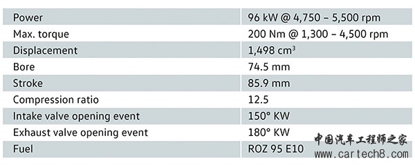

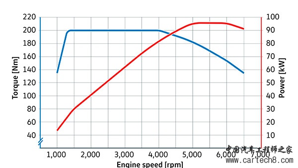

大众将用新的1.5TSI取代现有的1.4TSI已并非秘密。作为大众的新一代机型,而且属于模块化理念下的产物,这款发动机却没能在数据上给我们带来任何惊喜——低功率版131马力,高功率版150马力,与当下EA211的1.4TSI低功率版(230TSI)和高功率版(280TSI)几乎一样,并且已公布的低功率版200牛·米的扭矩比1.4TSI还低了25牛·米。

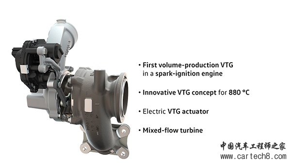

VGT并非新发明,但在同类机型里的确是第一次
特别关注涡轮增压技术发展的人应该都知道VGT,它是Variable geometry turbocharger的缩写,直译过来就是可变截面涡轮增压。这种技术在柴油发动机里并不少见,不过在汽油机里,之前只有保时捷在应用。保时捷的独门绝技?如此“高大上”的东西用在1.5TSI上,大众果然够“偏执”。那么现在问题来了:这东西要这么牛的话,这款1.5TSI怎么升功率还不如1.4TSI呢?

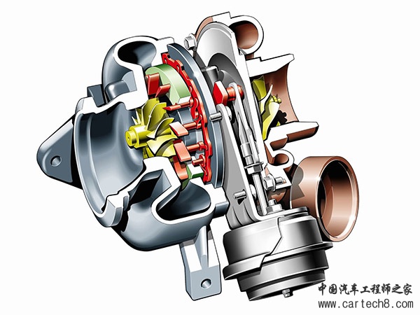

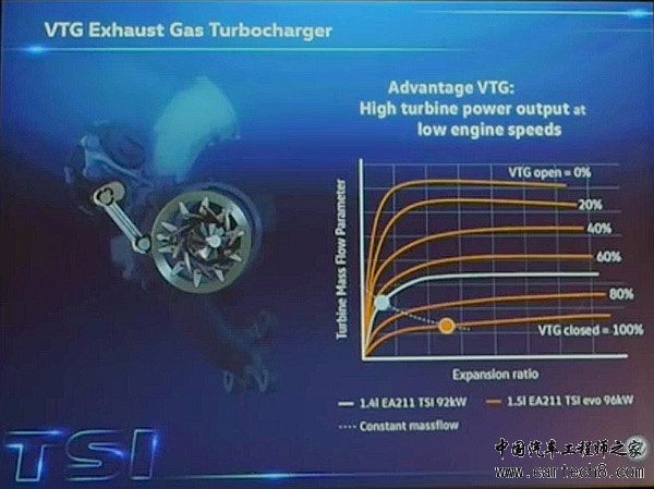

VGT的本质是用以缓解涡轮迟滞的。我们知道,涡轮迟滞一直存在,并且在相当长的时间内曾经是阻碍涡轮增压发动机普及最主要的原因。当下的普及型涡轮增压发动机之所以迟滞小,一个重要的解决方案就是采用了小惯量涡轮。这种做法固然有利于缓解迟滞,但同时也不利于功率的提升。换句话说,时至今日,涡轮增压发动机的迟滞和功率之间仍然存在矛盾。VGT其实就是用来解决这个矛盾的。

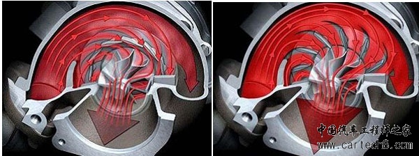

VGT由于有了可变截面的机构,在低速时可以通过较小的截面来提升排气流速,从而达到缓解迟滞的目的。如此,较大尺寸的增压器就可以被应用。然后在高速时,采用较大的截面,从而获得大功率。保时捷之所以如此,目的就是为了达到它的高性能,又不至于低速时迟滞得厉害。
貌似很有道理,但仍然未能解答问题:既然现有的涡轮增压技术已经可以缓解迟滞,那么采用VGT的目的就是在保证迟滞增加的情况下获得更大的功率。那这个1.5TSI这么小的功率是闹哪样?

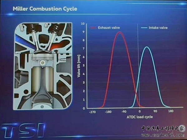

米勒循环同样不新鲜,它与我们更常听说的阿特金森循环其实是一回事。从原理来说,这种循环相比奥托循环的一个最重要的区别在于膨胀比大于压缩比。常规的奥托循环,做功行程活塞到达下止点时,燃烧后的混合气“劲儿还没使完”就进入排气行程了,能量就此白白浪费。米勒循环由于拥有更大膨胀比,意味着此时活塞可以继续向下运行,从而更充分地利用做功行程所产生的能量,燃效自然也就更高。
尽管如此,米勒循环却一直没法普及,主要原因有二。一个是升功率小,另一个是低速特性差。在现有的发动机结构基础上,要想达到米勒循环,扩大膨胀比是没戏的,只能是减少“实际压缩比”(以达到膨胀比大于压缩比的目的)。何谓实际压缩比?其实就是在压缩行程开始后进气门仍然保持开启状态,将已经进入汽缸的空气再排出去一部分,然后再关闭进气门。如此,最终实际参与压缩的混合气体积是要比气缸容量小的,由此形成的“实际压缩比”自然也要小于“设计压缩比”。具体到大众的这台1.5TSI,它的压缩比高达12.5,这对于米勒循环而言其实只相当于膨胀比,而实际的压缩比则要小于这个数值(或许就与目前1.4TSI的10差不多)。
不光是压缩比,再仔细想想会发现,米勒循环下发动机的实际排量也变小了,直接导致的结果就是功率变小。这还不是最主要的。更为主要的,是米勒循环的低速特性不好,会影响到日常驾驶体验。因此过去这种结构只会在混动动力总成上出现(通过电机来弥补其缺陷)。

上面如此大篇幅的单独说两个技术点,目的就是为了到这里的汇总。事实上你或许已经从这字里行间看到了二者结合的基础。没错,VGT的最大魅力在于缓解迟滞和提升功率,这恰恰是米勒循环的短板。而涡轮增压技术特有的低速峰值扭矩特性,也有利于进一步缓解米勒循环低速特性不好的问题。如此一来,这台采用米勒循环的1.5T发动机没有了低速弱的问题,相反它的峰值扭矩在1300转即可达到(优于1.4TSI的1500转)。至于功率,看了上面的原理我们知道,这台1.5TSI的实际排量其实没有1.5L,那么它的的功率也就变得正常了。
