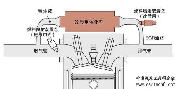

燃 料改质发动机是指将汽油燃料改质为其他物质以更方便燃烧的发动机。工程师此前曾提出过多种方案,但近段时间更受关注的一种方案是将燃料变成氢并与尾气再循 环(EGR)组合的方法。具体而言是使汽油燃料和尾气通过催化剂变成氢,与吸入空气混合燃烧;氢的燃烧速度极快,可加快发动机缸内的燃烧,而大量尾气再循 环降低了缸内气体的温度,同时抑制爆震,以此大幅提高汽油发动机的热效率。
催化剂是改质发动机提高热效率的关键一环,但其实与普通汽车发动机使用的三元催化剂大致相同,主要成分是铑,从三元催化剂中去掉了铂和钯,无须太高要求的制造工艺。

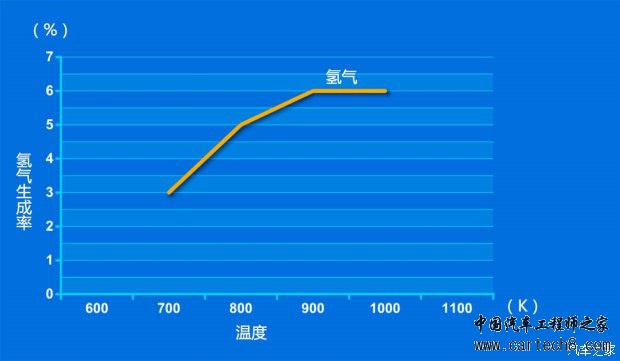

燃 料改质技术虽然能够提高效率,但并不是总能发挥出真正的实力。日产分析的结果显示,氢气的生成量依赖于废气的温度,生成量从400℃以上开始增加,在 600~700℃达到顶峰,而在400℃以下几乎不生成氢气,因此需要采取措施,将催化剂配置在废气温度高的地方以生成更多氢气。
