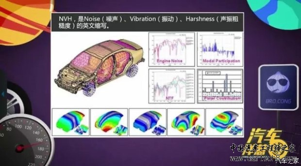

关于汽车的噪声控制,还有一个专业名词,叫做NVH。葱哥特地请到了中国汽车研究中心的好基友来给大家科普一下。
“NVH是噪声、振动与声振粗糙度的英文简称,通俗点说就是研究如何降低汽车产生的噪音,以及提高汽车的隔音水平。

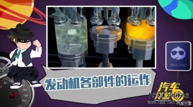

1、汽车发动机
气缸内发生的“爆炸”、发动机各个零部件的运动产生了噪声,这些声音会传播到车厢内,同时发动机引起的振动也会通过车架传递到整车,引起其它部件产生噪音。

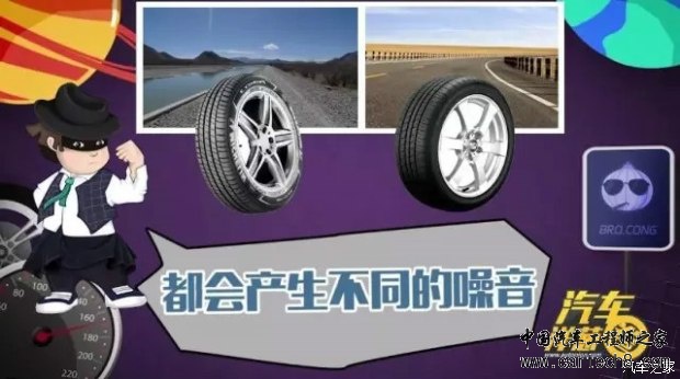

2、胎噪
胎躁也是汽车噪音的来源之一,不同路面、不同轮胎的规格等等,都会影响胎噪。
我们知道轮胎越宽抓地力和操控就越好,但随之而来的胎噪也会越大。还有就是如果使用防爆胎,由于硬度比较高,噪声也会更大一些

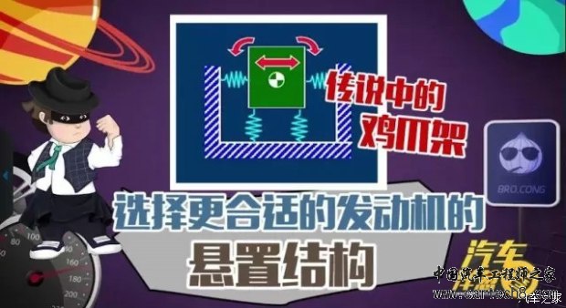

对于厂商来说,首先要抑制发动机产生的噪音,研发振动更小的发动机、选择合适的发动机悬置结构、在发动机罩上加上厚厚的隔音棉等等,都是隔音降噪的措施。

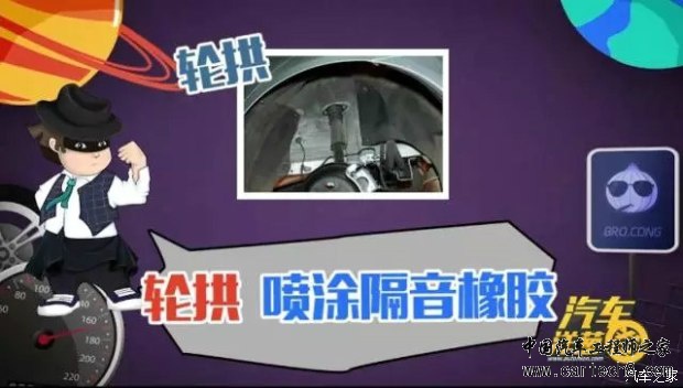

对于胎噪,他们会通过在轮拱处喷涂隔音橡胶来隔绝,轮胎厂商们也纷纷推出各种静音轮胎,这种轮胎的橡胶配方和纹路一般会经过特殊的设计。

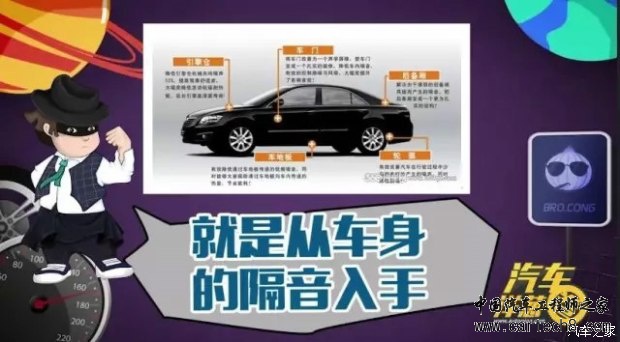

另一个方式是从车身隔音入手,例如车门处的橡胶密封条、使用双层玻璃、增加隔音材料(车门板内),甚至利用音响发出抵消噪音的声波来主动降噪等等。

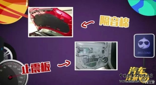

另外在车的各部位增加隔音棉和止震板,对于提高静音性也有一定帮助的。

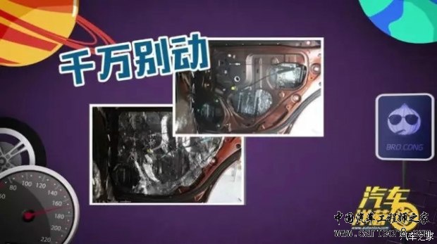

而对于车内的异响,随着车辆使用时间的增长是很难避免的,如果感到哪里有异响了,我们就要找出来源并且想办法抑制振动,基本上采取拆、装、堵、塞等各种办法。
提醒小伙伴们平时尽量少走烂路,还有就是最好不要自己拆装内饰板,如果手艺不精,过程中稍稍弄坏了一个卡扣,也容易产生异响。

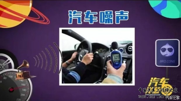

对于一般家用车来说,我们很难用一个统一标准去测量他的隔音效果,即使分贝仪测量结果近似但带给人带来的感觉不相同。
举个例子
比如:有些车的噪音并不大,但都是高频噪音,听起来就会觉得很吵。
有些车从分贝以上看数据稍差一些,但是发动机噪音、胎噪、风噪各方面平衡得不错,没有一个那么突出,听着反而感觉没有那么糟。
这道理就像,如果在一个紧邻道路的房间里,打开一扇窗,你就会觉得很吵;而如果你站在广场上,明显噪音数值很大,但并不那么刺耳。
