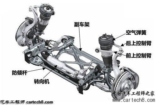

 奥迪A6L空气前悬架系统

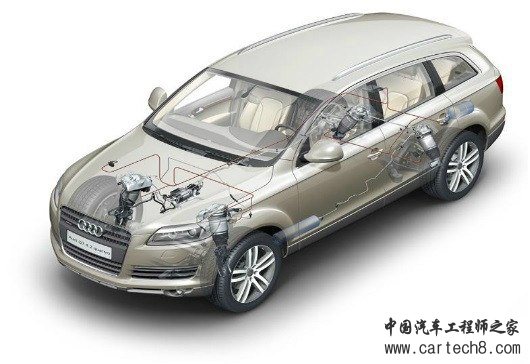

二、空气悬架组成:

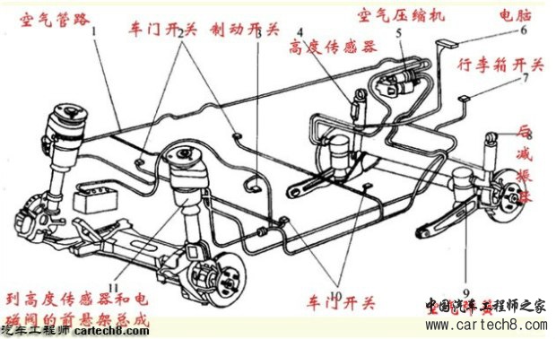

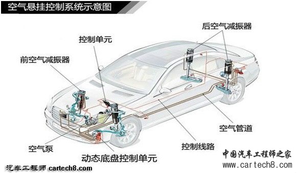

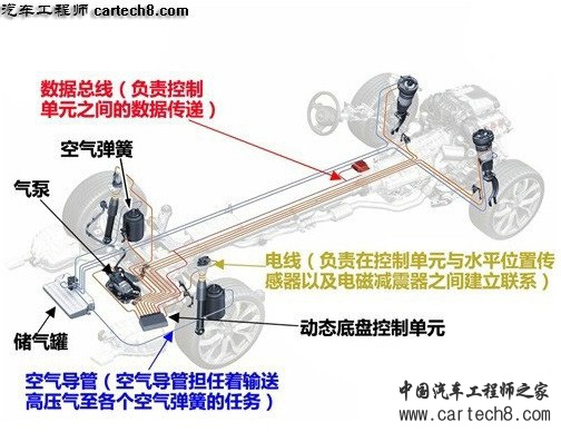

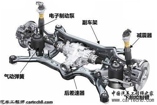

    空气悬架系统包括空气弹簧、减振器、空气供给单元(如空气压缩机、单项阀、气路、储气罐等)、导向机构和车身高度控制系统。

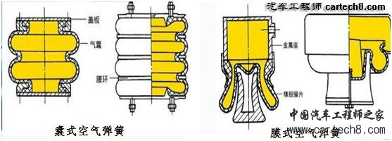

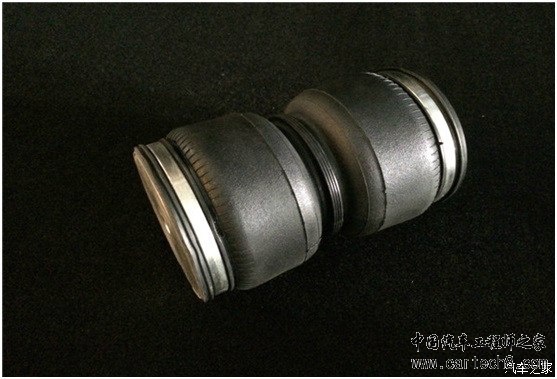

1. 空气弹簧按气囊结构型式可以分成囊式、膜式和复合式三种。一般采用囊式空气弹簧,它由夹有帘线的橡胶气囊和密闭空气组成,如下图,气囊有单节和多节式,节数越多弹性越好,但密封性差。空气弹簧的特性在前面已经介绍了。
2.减振器主要用来衰减车身的振动,后面有详细介绍。
3.导向机构由纵向推力杆和横向推力杆等组成,用来传递车身和车桥之间的纵向力、侧向力以及驱动、制动时产生的力矩。弥补空气弹簧只能承受垂直载荷的缺点。

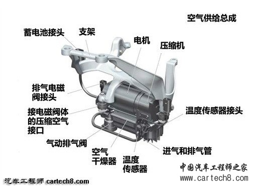

4.空气供给单元包括空气压缩机、单项阀、气路、储气罐、电磁阀等。主要用作产生、储存、控制压缩空气。
5.车身高度控制系统分为机械式控制系统和电控控制系统。高度控制传感器安装在前后左右四个悬架附近。他的作用是检测车身高度(汽车悬架装置的位移),并将它转化成电子信号,输入控制装置ECU。通过电子技术控制和空气悬架系统的完美结合,使得空气悬架系统的性能得以完美展现。电子控制ECU采集分析车高、转向角、加速度、路况预测等传感器信息,控制悬架执行器动作。系统的控制功能通常有以下三个:

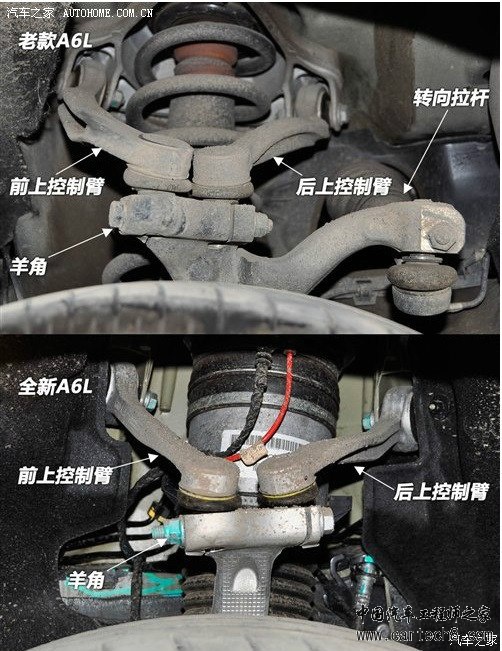

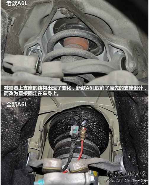

新旧奥迪A6L悬架对比图1
新旧奥迪A6L悬架对比图2

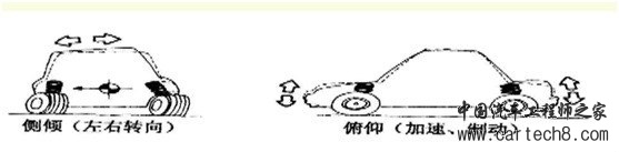

  在汽车行驶过程中,由于路面的不平整或汽车自身运动状态的改变,会使汽车表现出各种运动形态,包括车身的垂直振动、俯仰运动和侧倾运动等。
  垂 直 运 动+前 后 运 动+左 右 运 动
(路面不平)+(加速、制动)+(转弯)

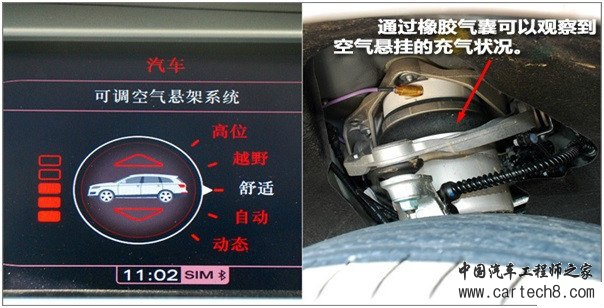

 工作模式      避震器                               行驶高度
(1)舒适      舒适为主                             0mm-15mm
(2)自动      根据驾驶员环境自动调节               0mm-28/35mm
 (3) 动态      运动为主                             -15mm-28/35mm
(4)越野      根据驾驶环境自动调节                 +25mm,直到100km/h
(5)高位      根据驾驶环境自动调节(剧烈越野模式) +60mm,直到40km/h

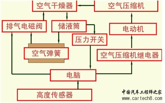

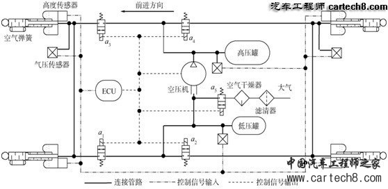

    常见的控制方式有两种:

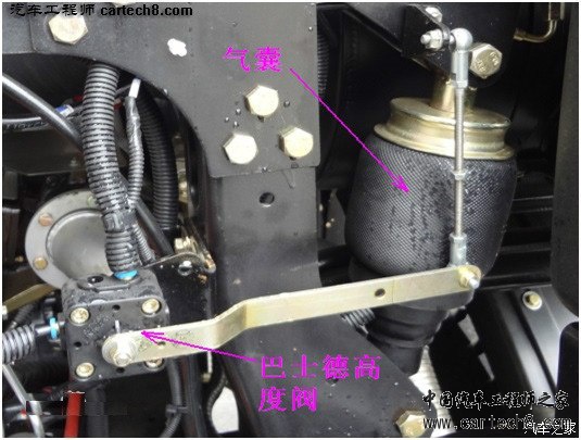

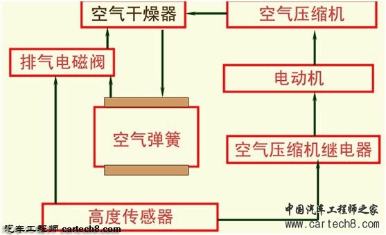

     方式1:高度传感器控制车身高度
    在该控制系统中,高度传感器的信号用于控制空气压缩机向空气弹簧输送压缩空气,抬高车身。
    同时该信号(高度传感器)也被用来控制空气弹簧上的排气电磁阀,释放空气弹簧中已有的气体,从而达到维持弹簧内的压力和降低车身高度的目的。
    干燥器内的干燥剂(硅的化合物)吸收进气过程中压缩空气的水分,这些水分可以通过进干燥器排出的气体带走,以使干燥剂能得以重复使用。(汽车工程师之家 小黄/cartech8)
    方式2:ECU控制车身高度
    在空气压缩机与空气弹簧之间设置了高压的储气筒,空气压缩机输出的高压气体储存在该储气筒中,压力开关感受储气筒内的压力,最终通过电脑控制空气压缩机的运转。
    下图是带双气罐(高压储气罐+低压储气罐)闭环控制逻辑图,现在的车辆大多采用的是只有高压罐的开环控制模式:闭环悬架系统,可以有效地减少能量损失并降低空气弹簧排气时造成的噪声污染。
    在控制系统中,高度传感器是检测部分,装在车身与悬架之间,用来检测某一车轮或车轴上方车身高度的变化,向电脑提供车身高度信息,电脑通过综合信息控制悬架高度。

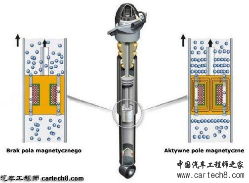

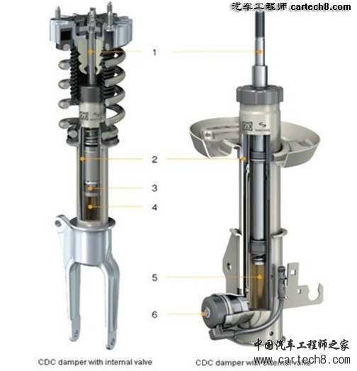

    目前可变阻尼减震器主要有两个发展方向, 一个是在减震器结构上做文章,另一种则是在减震器油液上做文章。
     在减震器结构上做文章是目前比较主流的方式,这类减震器通过在活塞或减震器内外腔室间增加电磁阀来改变减震器动作时流体流动的阻力,进而使减震器消耗的振动能量增加或减少,使其阻尼特性发生变化。ZF的连续减震控制系统,在奥迪、宝马、别克、凯迪拉克等品牌上都有使用。系统根据车辆上的车身加速度传感器、车轮加速度传感器、以及横向加速度传感器等传感器的数据判断车辆行驶状态,由中央控制单元ECU进行运算,随后ECU对减震器上的控制阀发出相应的指令,控制阀门的开度来提供适应当前状态的阻尼,也可以在车内由驾驶者选择预设的模式(响应特性曲线)来工作。这类系统通过使用高精度的电磁阀可以实现不同的性能要求,从每秒钟反馈/调整100次到每秒反馈/调整1000次的产品都有。
    在减震器油液上做文章:就是以电流控制减震内液体的黏度,使之根据驾驶状况的不同而改变减震回弹力的速度和大小。减振器活塞杆中带有电磁线圈,产生的可变磁流穿过液体。当线圈电流关闭时,磁流变液体没有磁化,软铁颗粒随机地分散在液体中,悬浮液的性能和普通的减震器油液一样。通电后,磁场使铁颗粒沿流体方向形成纤维结构排列,悬浮液的流动性因此产生变化。所以改变电流就改变阻尼性能,变化范围很宽。
