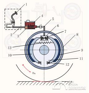

鼓式制动器原理
1.制动踏板 2.推杆 3.主缸活塞 4.制动主缸 5.油管 6.制动轮缸 7.轮缸活塞 8.制动鼓 9.摩擦片 10.制动蹄 11.制动底板
我们可以看到,在一个以内圆为工作表面的金属制动鼓固定在车轮轮毂上,跟着车轮一块旋转。在固定不动的制动底板上,有两个弧形的制动蹄,表面装有摩擦片。利用油管5于装在车上的液压制动主缸联通,而活塞3则可以由驾驶员通过制动踏板机构来操纵。当驾驶员踩下制动踏板,活塞压缩制动液,在液压的作用下会将制动蹄片压向制动鼓,从而达到减速的目的。

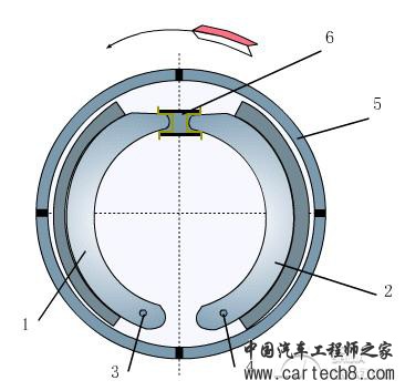

领从蹄式制动器示意图
1.领蹄 2.从蹄 3、4.支点 5.制动鼓 6.制动轮缸
我们把汽车前进方向时制动鼓的旋转方向规定为正向。挡制动轮缸6施加促动力时,制动蹄1张开时的旋转方向与制动鼓的旋转方向相同,把具有这种属性的制动蹄称之为领蹄,相反的就是从蹄。而当汽车倒行时,制动蹄1也就变成了从蹄,而蹄2就是领蹄。

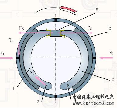

领从蹄式制动器受力示意图
这里就要用一下G哥高中的物理知识了。如图所示,在制动时,活塞施加的促动力是一样的,制动蹄1和2分别绕着各自的支撑点3和4旋转压紧到制动鼓上。制动鼓即对制动蹄1、2分别作用法向反作用力N1和N2,和切向反力T1和T2(未标出)。两蹄上的这些力分别为各自的支点3和4的支点反力Sl和S2所平衡。
可以发现,蹄1上切向合力T1所造成的绕支点3的力矩于FS所造成的绕同一支点的力矩是同向的。所以T1的作用结果是使领蹄1在制动鼓上压得更紧,从而T1也更大。这就形成了一种“增势”作用。相反的,蹄2就是“减势”作用,因此这两个制动蹄作用于制动鼓上的制动力是不同的。基于这种受力原理,制动蹄也有多种组合形式。

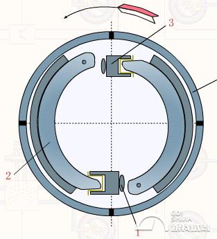

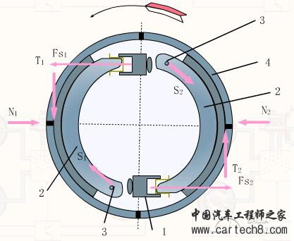

单向双领蹄式制动器受力示意图
从结构上看,双领蹄式制动器的两制动蹄各用一个单活塞式轮缸,双领蹄式制动器的两套制动蹄、制动轮缸、支承销在制动底板上的布置是中心对称的。

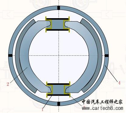

双从蹄式制动器示意图
这种制动器与双领蹄式制动器结构很相似,差异在于固定元件与旋转元件的相对运动方向不同。虽然双从蹄式制动器的前进制动效能低于双领蹄式和领从蹄式制动器,但其效能对摩擦系数变化的敏感程度较小,即具有良好的制动效能稳定性。
