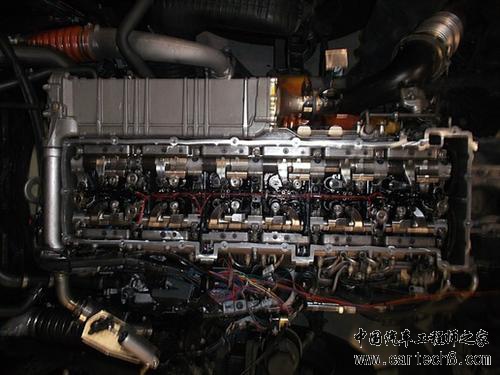

虽然发动机制动设计效果显著,但是增加的车辆总重、车辆较低的滚动阻力和低排量发动机都要求更强的辅助制动功率,Jacobs的解决方案是高功率密度HPD发动机制动系统。在高功率密度发动机制系统中,桥接器、控制阀和液压执行机构都与常规装置系统,共同应用到进气凸轮。驱动阶段发动机保持四冲程模式,制动阶段发动机切换到两冲程模式,从而制动冲程的数量加倍。Jacobs解决方案能够更高效地利用涡轮增压器,控制其最优化制动充压效果。
( Jacobs高功率密度压缩释放式发动机制动系统增加对进气门和涡轮增压器的控制,从而进一步提高制动效果。)
高功率密度发动机制动技术系统化地控制进气阀门、排气阀门和涡轮增压器,所有元件都需要考虑在内。对于双进气阀门设计,系统能够获得更大的空气入流量,这时使用双压缩释放理念,可以更高效地利用气流完成制动。创新系统把发动机1500转/分钟下的制动功率提高到28千瓦/升,2200转/分钟达到最大制动功率37千瓦/升。发动机转速处在1400转/分钟到2100转/分钟之间,Jacobs高功率密度系统的制动性能表现是传统压缩释放设备的1.5倍。例如13升发动机,Jacobs声称1300转/分钟下制动扭矩2000牛米,2500转/分钟下制动功率611千瓦。
应用到梅赛德斯奔驰Actros展示货车上,发动机1500转/分钟转速下制动功率370千瓦。Jacobs公布整套高功率密度发动机制动系统重量约为12千克,比常规液压阻尼系统150千克的重量明显降低。所有额外产生的热量通过排气系统消散,另外可以帮助柴油颗粒过滤器保持合适的工作温度。Jacobs使用了两辆展示车,自身重量加上货物总重40吨,搭载了13升直线型六缸发动机。其中一辆装配了传统压缩释放式制动系统,另一辆使用了高功率密度系统,测试地点选在英国Millbrook试验场的山地道路,因为其中有一段下山路坡度达到26%,所以很少为重载货车开放。

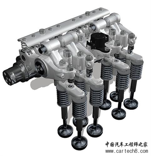

( 安装在直线型六缸发动机进气和排气阀门机构上的制动系统元件。)
装配传统压缩释放式制动系统的货车可以成功应对26%的下坡度,不过需要额外操控基础刹车系统进行配合。使用高功率密度系统的货车可控性更强,发动机制动更早介入,整个下坡过程都不需要应用基础刹车系统。使用高功率密度系统的货车安装了一款电位器来控制涡轮增压器,因为其在发动机低转速状况下增压延迟大、效果不明显。

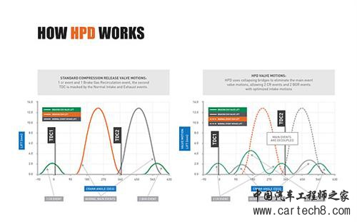

( 常规压缩释放式制动系统和高功率密度系统性能对比)
