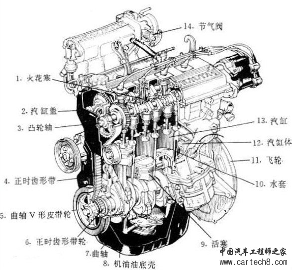

发动机总成立体剖面图

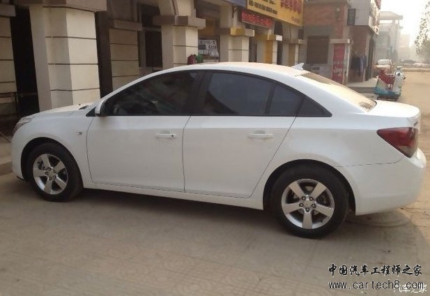

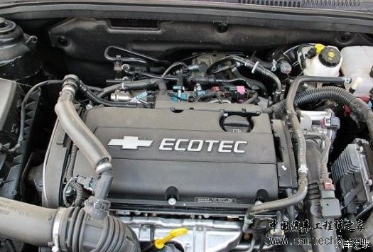

召回事件中涉及的雪佛兰科鲁兹1.6L自然吸气版

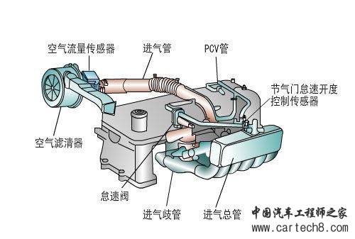

强制式曲轴箱通风系统构成部件示意图
自然式通风系统通过在曲轴箱上设置空气过滤网通风管吸/排出进入曲轴箱的混合气体,但是这种通风方式有一个弊端,那就是排出的气体会直接进入大气,污染环境,其次不能再次进行燃烧,会造成燃油经济性的降低,由于这个原因,曲轴箱自然式通风系统已经被强制式通风系统所代替。
曲轴箱强制通风系统实物图
与自然式通风系统相比,强制式通风系统更加环保,燃油经济性也更高。这是因为强制式通风系统通过加装气缸盖罩、通风阀(PCV阀)和曲轴箱气体软管,使曲轴箱排出的混合气体通过进气歧管被吸入燃烧室燃烧可以说是被再次利用甚至说是循环利用了,而不是排出大气中,这样既提高了燃油经济性,也减少了废气的排放,提高了环保性能。

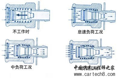

发动机工况不同,通风阀的开度也不一样
强制式曲轴箱通风系统的关键部件是通风阀,发动机工况不同,通风阀的开度也不一样,通过的气体容量自然不同。一般情况下,PCV阀的开度在发动机中等功率下达到最大,而发动机怠速和大负荷情况下,PCV阀的开度较小。

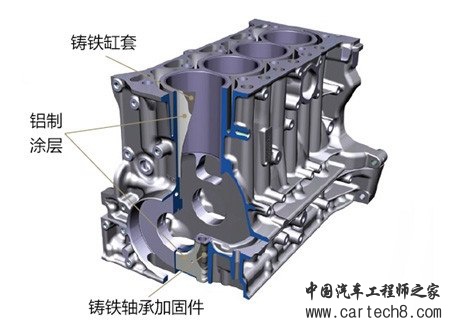

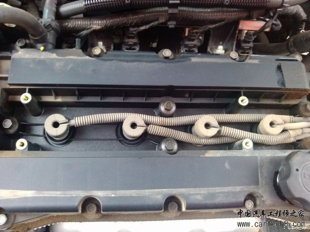

此次召回事件中涉及的ECOTEC DVVT发动机
重点来了,曲轴箱排出的混合气体要进入发动机燃烧室,必须经过一个关键机构,这个关键机构就是通风阀膜片。此次召回事件涉及的ECOTEC DVVT发动机使用的通风阀膜片和传统的PCV阀膜片还有所不同,ECOTEC DVVT发动机使用气门室罩盖膜片阀取代了传统的PCV阀,它的膜片阀和气门罩盖是一个整体。

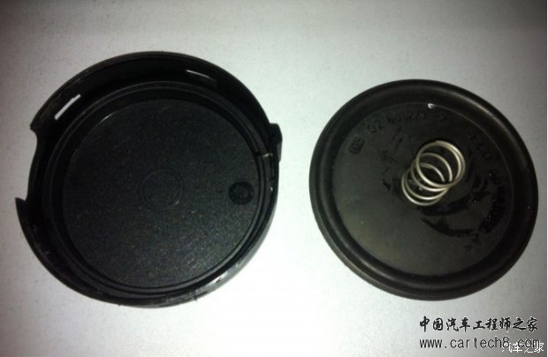

一种传统的PCV通风阀膜片

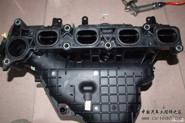

前面我们说了,曲轴箱排出的混合气体(有时候也夹杂着机油)必须经过通风阀膜片才能进入燃烧室燃烧,这就要求膜片具有很强的耐腐蚀性。假如膜片的耐腐蚀性不达标,时间一长之后,膜片可能发生裂口,而曲轴箱排出的机油就会从裂口进入燃烧室。
节气门出现机油渗漏很可能是PCV阀膜片出了问题

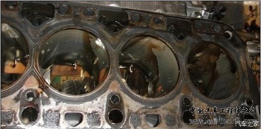

机油是液体不是气体,不能被压缩,液体进入气缸会导致气缸内的活塞被顶裂甚至罢工,进而造成发动机启动困难、颤抖、噪音大甚至拉缸等严重后果,这也正是上汽通用此次大规模召回的最主要原因。
通风阀膜片故障可能导致发动机出现拉缸现象
曲轴箱通风阀膜片损坏会伴随着以下症状:发动机机油液位突然下降、发动机颤抖、二档怠速出现卡顿爆气现象等。在召回之列汽车的车主,如果发现自己的购买的上汽通用轿车有上述症状,那么很有可能就是曲轴箱通风阀膜片出现了故障,需要及时联系4S店召回故障车辆,消除安全隐患。
