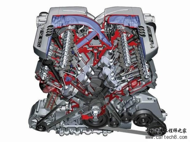

W型的气缸排列是完全基于VR型排列衍生而来,W型排列的发动机气缸往往有12个甚至更多,工程师将两台VR6发动机以一定的汽缸夹角合在一起,便制造出了一台拥有4列汽缸的W型12缸发动机,由于其特殊的结构,W12发动机的大小仅与V6发动机相当。

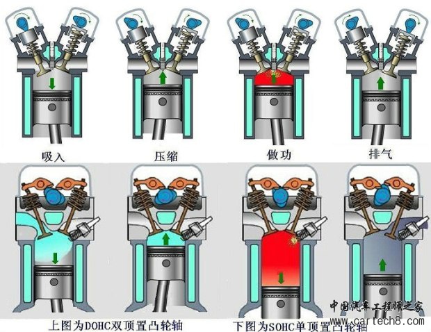

当前的汽车发动机普遍是4冲程发动机,这4个冲程包含了吸气、压缩、做功、排气这4个阶段,其中吸气、压缩、排气这3个冲程并不产生动力,只有做功冲程燃烧燃油后将化学能转化为动能带动发动机运作起来,其余的3个冲程在发动机整个运作过程中甚至还要消耗部分的能量。
这每4个冲程是一个完整的工作周期,在这期间,气缸内的活塞完成了2次从上止点到下止点再回到上止点的运动,而链接连杆的曲轴在这个周期内转了2圈,一共转过720度。

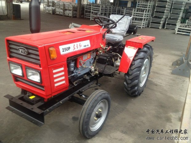

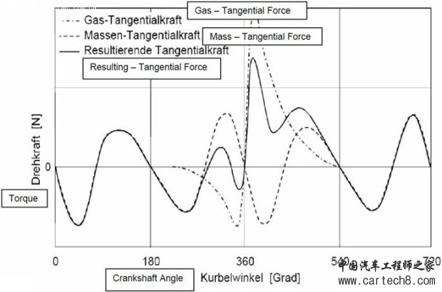

上图的横轴是曲轴一个工作周期的的转动角度,纵轴为活塞(连杆)受到的扭力的变化,从这条结果曲线(实线)来看,在一个完整的工作周期内,气缸的内部扭力输出是不平均的,正是这不平均的动力输出,导致了发动机内部震动的产生。坐过小型单缸拖拉机的童鞋肯定会有这样的印象——拖拉机的前进是伴随着巨大的“蹦、蹦、蹦”的噪音和极其强烈的震动的。单缸发动机的震动是无法被抑制的,所以这种小型单缸拖拉机有节奏的震动感必然会对你胃中的事物构成一定的威胁……单缸机搭载在汽车上显然不合适,那么2个气缸又如何呢,以另一个气缸相反的震动来抵消震动应该是一个相对完美的解决方案了吧?

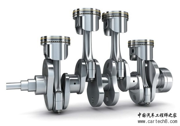

既然是4缸发动机,不难理解在一个周期720度的情况下,曲轴每旋转180度就需要点火一次。180度就是曲轴旋转半圈,每个活塞和其他3个活塞在曲轴上的相对位置是180度或180度的倍数,直观点说就是4缸发动机能保证在同一时间有两个活塞出现在上止点而另外两个活塞出现在下止点。
将4个活塞标号,分别为1、2、3、4号活塞,为了抵消震动,1号活塞位于上止点时,2号活塞需处于下止点,1、2号活塞在垂直方向上的震动就被相对抑制了,之所以不能说是完全抑制,是因为1、2号活塞的扭力作用点是在曲轴上的不同的两个点,这两个作用点不同的力,会对曲轴的1链接和2链接施加两个相反的力,但这两个力是以两个链接点中间的轴承为旋转支点,暂且称之为“旋转力矩”。
为了平衡1、2号活塞制造出的“旋转力矩”,就需要3、4号活塞制造出相反的一个平衡力将其平衡。如果3、4号活塞分别对应1、2号活塞的运行轨迹的话,3、4号活塞制造出的这个“旋转力矩”是与1、2号活塞制造出的这个力同向的,整个发动机系统就无法平衡。于是工程师将1、4号活塞,2、3号活塞的运行轨迹两两对应,这个4缸发动机在垂直方向的力和曲轴“旋转力矩”都得到了平衡,一个看似完美的发动机系统也就此诞生了。

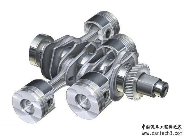

发动机的震动主要来源是垂直方向上力以及“旋转力矩”的不平衡,这个震动被称作“一阶震动”,占到的比例高达70%左右。对,四缸机的结构从理论上平衡了“一阶震动”,但还有剩下的约30%的震动是无法平衡的,这个震动被称之为“二阶震动”。

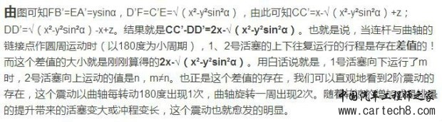

二阶震动是被这样定义的:震动源的震动频率是发动机输出转速的两倍。二阶震动的源头,就是曲轴带动的活塞在上下往复运动时的产生的行程不同。为什么会产生这个不同?

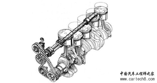

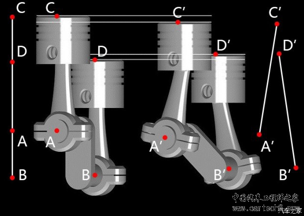

让我们先来了解一下气缸内活塞的运动轨迹。众所周知,发动机的活塞做的是往复运动,当活塞运动到上止点时,就必须开始往下运动,直到到了下止点,如此循环往复构成了活塞的基本运动轨迹。然后我们将1、2号活塞单独取出分析。理论上要达到的平衡状态的话,当1活塞运动行程为m时,2活塞的行程也应该是m,从曲轴旋转180度为一个周期来看,确实如此(1活塞从下止点运动到上止点的同时2活塞从上止点运动到下止点),看起来也没什么问题。但是如果将这旋转的180度拆分后,我们能看到的是一个全新的“秘密”。

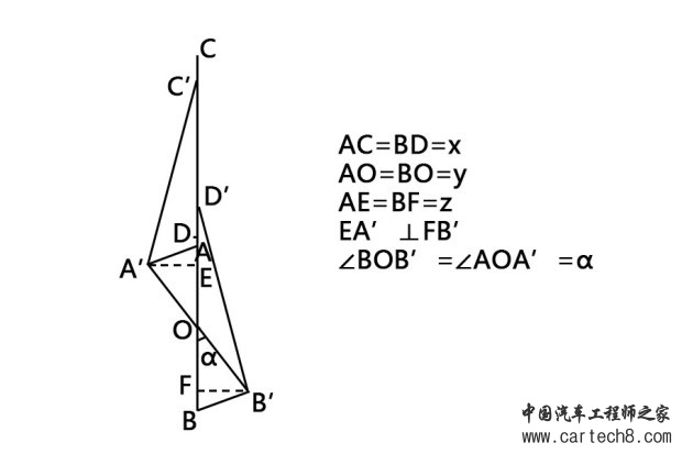

连杆和曲轴的链接点在运行的时候,轨迹是一个正圆,而活塞却一直是上下往复的运动,曲轴和连杆的链接点走过的轨迹路径和活塞走过的轨迹路径是存在不可协调的矛盾的。我们可以简单得推导一下。
因1、2号活塞和3、4号活塞两两对应,轨迹相同,故只取1、2号活塞作为分析对象。A、B分别为1、2号活塞的连杆与曲轴的链接点,将活塞视作质点,C、D分别为1、2号活塞。在1、2号活塞分别处于上止点和下止点时,CDAB成一条直线,当曲轴转动α(0°≤α≤180°)后,A运动到A’;B运动到了B’;C运动到了C’;D运动到了D’。此时1号活塞运动的轨迹是CC’,而2号活塞运动的轨迹则为DD’。
平衡轴的运用

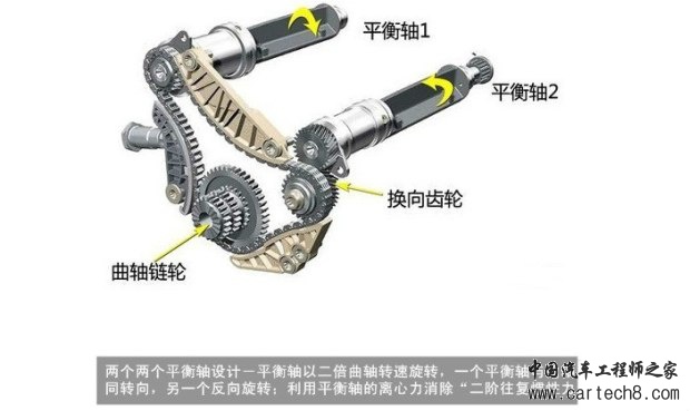

工程师们自然是不希望这个二阶震动过份地影响到我们的对搭载四缸发动机汽车的驾驶体验,于是想出了加平衡轴的办法,这个平衡轴自然是用来制造出和这个2阶震动相反的震动来抵消之,但是这对技术精细度的要求十分的高,同时由于气缸工作时的扭力输出曲线也并不是一条可以求导的三角函数曲线,所以想要平衡这个二阶震动的难度可想而知,即便是再先进的技术,能达到的效果也只是更好地抑制这个震动,而不是真正的平衡。

这个“旋转力矩”的实际表现就是三缸发动机的曲轴两端受力不均匀,导致其会产生以2号气缸连杆链接曲轴的链接点为中心的跷跷板式的摆动,而消除这种摆动的唯一途径就是通过增加一根平衡轴的方法对其进行抑制,平衡轴两端各有一个砝码来制造震动,砝码移动的方向和两端汽缸的活塞移动方向相反,活塞向上升、砝码便向下降,活塞向下降、砝码便向上升……三缸机虽然完美解决了“二阶震动”,却无法通过自身平衡“一阶震动”,因为“一阶震动”带来的震动更为明显,所以三缸机的实际体验不如四缸机来的平顺。

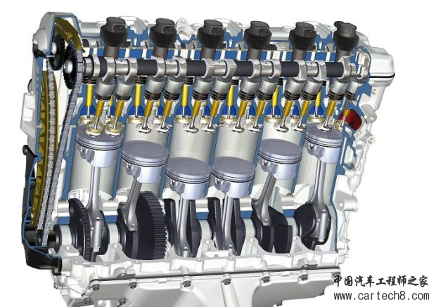

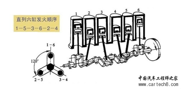

革命性的六缸机实际上只是两组三缸机拼合而成,但却从根本上从内部平衡了“一阶震动”和“二阶震动”。一台直列六缸发动机只是两个三缸发动机对称排列而已。
通过在一条轴上将两组三缸发动机对称排列,我们可以看到的是两组汽缸左右对称组合在一起,1、2、3号活塞和4、5、6号活塞自成两组自我平衡系统,而1、2、3号活塞分别对应6、5、4号活塞一直处于同一水平高度,困扰直列三缸发动机的跷跷板式的摆动也得到了平衡。这就是直列六缸发动机为何能够完全平衡内部震动的原因。直列六缸发动机不依靠平衡轴就完全平衡了“一阶震动”和“二阶震动”, 这基本上可以算作是一个完美平衡的引擎架构了。

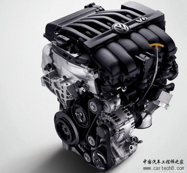

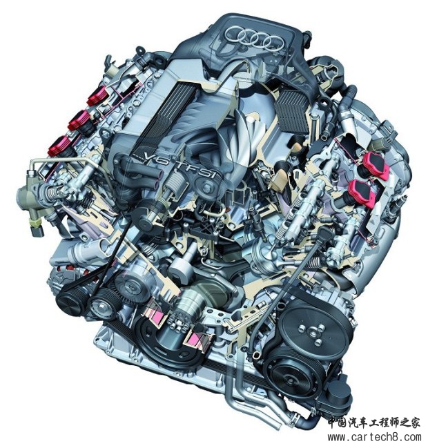

当然六缸发动机的排列形式还有V6这样的结构。相比L6发动机,V6的优势在于将两组L3以一个角度(一般为60度或90度)成V形排列,两组气缸产生的作用力经过运行分配后理论上可以进行自我平衡,但由于每组L3气缸跷跷板式的摆动依旧没有得到完全平衡,V6发动机仍旧需要加装平衡轴来抑制这个震动。不过此时的这个跷跷板式的震动因为横向的力被另一边的作用力抵消,剩余的只是竖向的向下的部分力了,其震动也远远小于直列三缸发动机。
V6发动机的曲轴每旋转120度便有一个气缸点火,相比直列四缸每180度才有一个气缸点火,V6发动机的点火冲程将动力输出覆盖地更加全面。前文已经讲到,4冲程发动机的气缸每一个冲程曲轴转动的角度为180度,对于四缸发动机而言,曲轴每旋转180度,只有一个点火冲程运作输出动力,而六缸的发动机在曲轴旋转180度时,理论上就有1.5个点火冲程输出动力,这个概念的名称叫做“做功冲程叠加”。动力覆盖得更广,加上相对抑制较好的震动,V6发动机相比L4发动机在平顺性上有质的提升。
当然了,V6相比L6发动机,因为不得不增加的平衡轴,V6从结构上的平顺性就已经输给了L6。当前之所以V6发动机能大行其道主要还是因为L6发动机过长的曲轴导致发动机的长度没法缩减,而V6最大的优势就在于紧凑,便于安装到各种车型内。即便L6在结构性能上是最完美的,但V6可以做到的是体积与性能在技术上的一个折中,当前我们能看到的坚持使用L6发动机的,也只有宝马一家了。

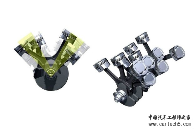

至于V8发动机,一般其气缸夹角排布为90度。民用V8发动机其曲轴横向投影为“十“字形,其曲轴每旋转90度气缸便点火一次,做功冲程叠加十分密集,相当于相同转速下L4发动机两倍的做工行程,其平顺性自然不言而喻。唯一的缺点在于V8发动机的轴向不对称,从理论上来讲,V8的平顺性还是要弱于L6发动机。

文章开篇的时候提过W12发动机,其可以看作两个VR6发动机组合而成。相比较V12,虽然W12的名字看起来更高端一点,结构也更加复杂,但跟天然平衡的V12的平顺性相比,W12还是处于绝对的劣势的,具体原因,就不展开了。
