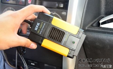

自行加装车载电器也是导致车辆漏电的一个原因
为了方便使用,很多车主会选择在购车之后加装一些实用的小电器,如倒车雷达、车载GPS导航仪等车载电器。不过在很多情况下,这些电器是直接加装在车载电瓶上,这样就会造成机箱内电路接口过多,蓄电池漏电的可能性也会随之增加。为了防止由此导致的漏电现象,尽量不要加装车载电器是最好的办法。如果一定要加装,最好选择正规的汽修厂走安全线路加装车载电器,这样漏电的机率会大大降低。

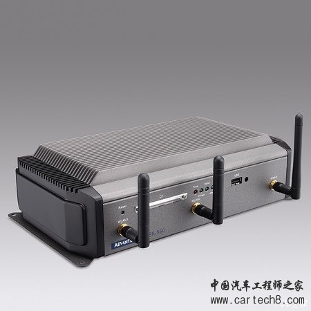

车载电脑等智能模块设计缺陷也有可能导致漏电现象发生,图为车载电脑主机
除了上述的几种情况外,汽车本身的设计缺陷,比如现在越来越智能的车载电脑等智能模块设计存在的缺陷也有可能导致漏电现象的发生。
