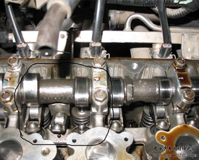

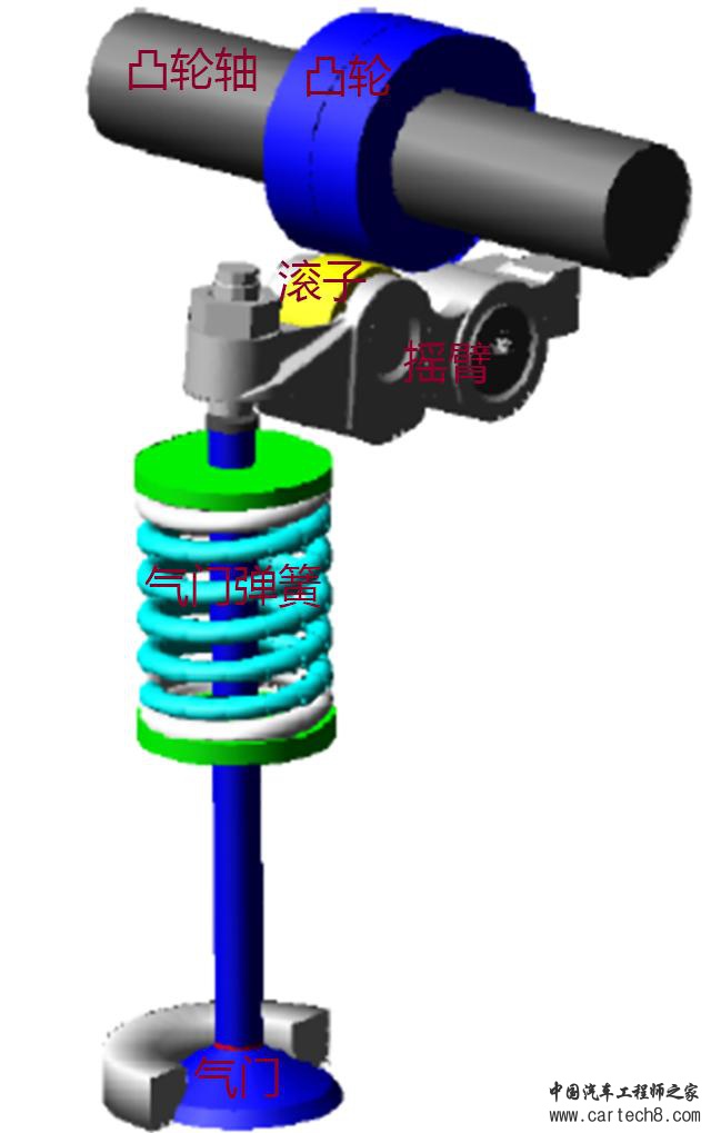

1.气门底座异响(曲轴转2圈响1次)
现在路上跑的汽车,有液压挺柱滚子摇臂的、液压挺筒的、顶杆摇臂的,无论哪一种经常会碰到发动机发出“嗒嗒”的声响。发动机怠速增高,声响也随之增高。中速以上时,声响变得模糊嘈杂。一般有以下几个原因造成:①气门杆端和调整螺钉或摇臂磨损或调整不当,使气门间隙过大,导致顶置式气门的摇臂头部与气门端部撞击;②凸轮磨损过量,运转中挺柱产生跳动;③气门弹簧座脱落;④气门导管积炭过多而咬住气门;⑤液压挺柱或液压挺筒损坏。
除以上原因之外跟机油也有关系,给大家讲个故事,一个客户前去换机油,换机油之前发动机一切正常,换机油之后,气门底座有“嗒嗒”的声响。那您能想到什么?最后为了证明是机油问题,把原来换掉的机油,经过过滤,重新添加又不响了。别问我为什么。此处引用别人的一句话:润滑是发动机正常工作的重要条件,通过润滑系统可实现润滑冷却清洗密封和防锈,当配合间隙,温度,负荷,和速度一定时,润滑油膜的厚度受润滑系统压力和润滑油品质影响,品质好的润滑油和适宜的压力就能产生较好的润滑油膜,润滑油膜越厚,机械冲击越小,不易发生异响。如果润滑油膜过薄,导致磨损力加剧,则发生异响而且明显、清晰。

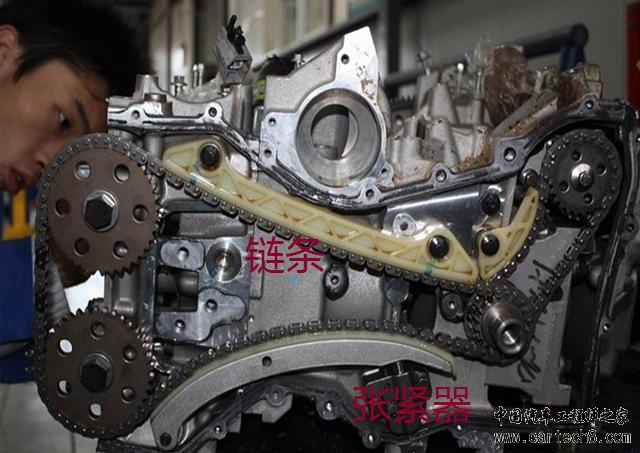

2.链条张紧器(一直响)
看网上喷子,也有半专业的,觉得这个就没必要描述了,当张紧器损坏或链条磨损,都会产生异响。

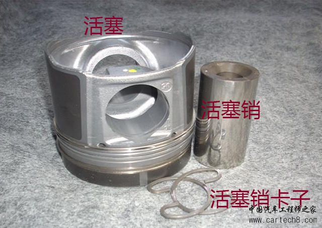

5.其他
发动机运转过程中产生振动,导致某些部件产生松动,出现撞击声。如:①飞轮固定螺栓松动等引起异响;②活塞销装配过紧引起的异响。
