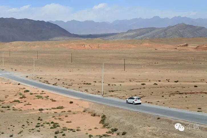

第二:由于我国长期支援西部的基本政策,这里的道路真的非常平整,而广阔的大西北地广人稀,乡下的路上基本没有车,十分适合做一些需要高速进行的试验项目。

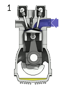

说到爆震,就不得不从发动机的运行原理说起。我们都知道,发动机运行分为进气、压缩、做功和排气四个冲程,其中最重要的自然就是做功冲程了,其他三个冲程都是为做功冲程作准备的。
1-进气冲程,2-压缩冲程,3-做功冲程,4-排气冲程
做功冲程以火花塞点火为起点,点火后汽油和空气混合气发生燃烧,推动活塞,从而推动车辆行驶——这是正常的情况,也是作为工程师最愿意看到的情况。

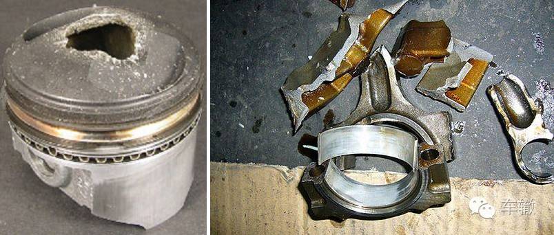

但燃烧、做功这件事往往没那么顺利(要不怎么体现工程师存在的价值?):有的时候火花塞点火,汽油不管怎么也点不着;有的时候不去点火,它自己就着火了。在这种情况下,汽油自发燃烧形成的火焰传播速度很快,产生过高的气缸压力,并以一种冲击波的形式释放出能量,容易损坏活塞、连杆等发动机零件。
爆震造成的发动机零件损坏
众所周知,温度越高,汽油越容易着火。而在极端炎热环境下,发动机容易进入过热状态,因此也是爆震容易发生的状态;这还不够,我们还会特意找一些山寨的民营加油站加一些辛烷值特别低的汽油(不要97#,不要93#,只要70#!)。在这种又热、油品又差的极端情况下,测试发动机是否能识别爆震、是否能通过推迟点火提前角、限制负荷等方式抑制爆震。

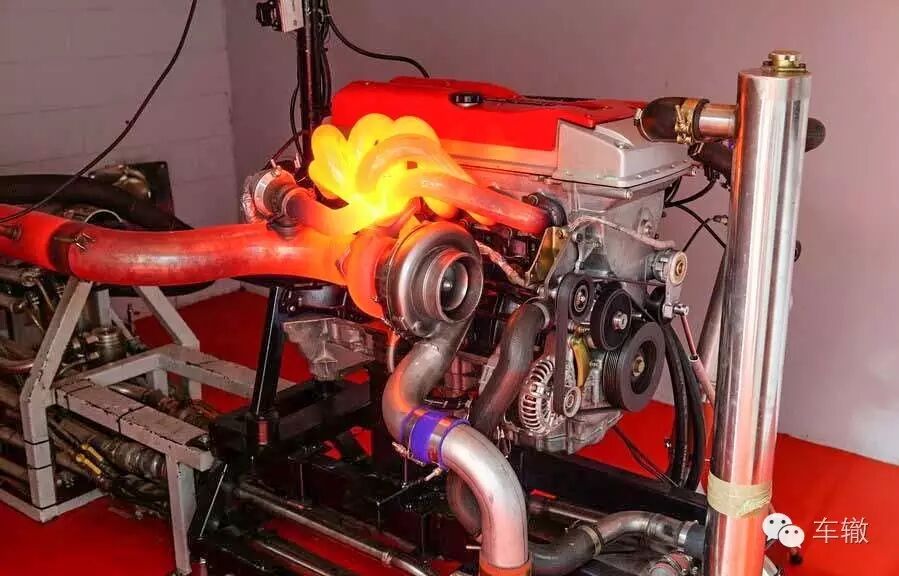

说到排气温度,下面这张图可以让你直观感受到发动机究竟有多热。
当然,这只是涡轮增压发动机在台架上进行极限性能测试的图片,在实际情况中,排气管烧红的情况绝不会出现(也不用担心汽油或机油滴落在排气管上自燃的情况)。
排气温度控制的背景,就是因为发动机排气管路中有许多零件,包括排气门、氧传感器、三元催化器等,都有一定的耐热极限,在过高的排气温度下,它们会出现烧蚀、裂缝等损坏。排气门损坏的后果自不用说,气缸里的高压燃气全跑了,无法产生驱动力;而氧传感器和三元催化器的损坏则会带来严重的排放超标。
显然,夏季高温环境也是考验发动机排气温度是否超标的最严苛工况。在这部分试验中,工程师需要验证在不同转速、不同负荷、不同车速、上坡下坡的情况下,发动机是否能通过加浓混合气、限制负荷等手段保证排气系统各关键零部件的温度在可控范围内,从而保证各位车主在今后的用车过程中,排气系统内相关零件绝不会被烧坏。
