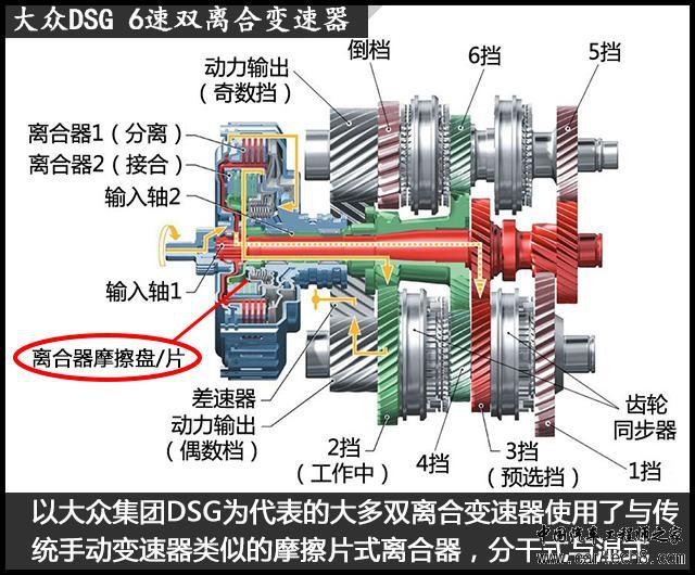

使用了摩擦盘式的双离合在低速蠕行时离合器会频繁的接合,长期处于半联动状态,会导致离合器温度升高,这也就是它低速行驶时会出现抖动和闯挡的原因。

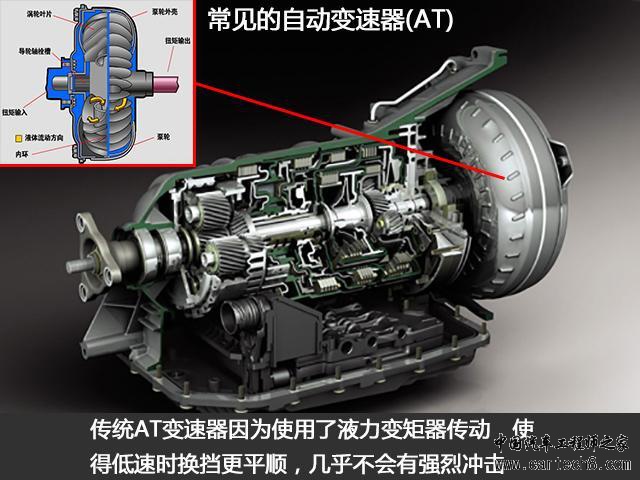

因为使用了液力传动,使得AT变速器在车辆低速蠕行时不会有变速器过热现象,也就不会有明显的换挡冲击,但液力传动毕竟不是硬连接所以会损失一部分动力导致了AT变速器没有手动变速和双离合变速器在低速时传动效率高,但在高速时液力变矩器也会被“锁止”变为硬连接。结合了普通双离合和传统自动变速器的双离合长什么样呢?

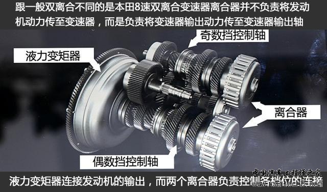

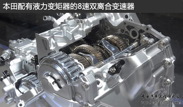

其实这个带有液力变矩器的双离合,它的确也有两个离合器,但是它这个离合器并不是负责发动机和变速箱之间的动力传递,发动机和变速箱之间的动力传递由液力变矩器完成,而它的双离合器负责将动力传递至变速器输出轴,也是奇数挡位使用一个离合器,偶数挡位使用一个离合器。

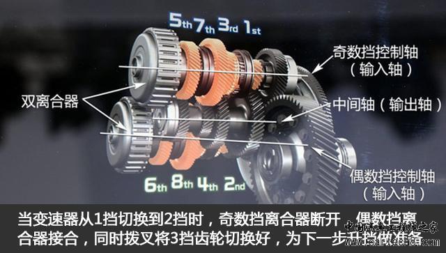

两根输入轴(奇、偶数挡控制轴)分别对应两个不同的离合器,当变速器从1挡切换到2挡时,奇数挡离合器断开,偶数挡离合器接合,同时拨叉将3挡齿轮切换好(对,你没看错真的是拨叉),为下一步升挡做准备。因此,通过离合器一开一合就实现了升挡动作;这跟传统的双离合器变速器工作原理一样。
