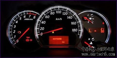

80~90年代的日本车很多都采用了电子数字显示的车速仪表,但当时只是昙花一现而已,但10多20年后的今天,这股风潮却又有了重新流行的迹象,目前不少新车都有这样的设计。但为什么指针还是主流呢?
成本因素
不可否认的是,指针显示更为便宜,对于主流车型来说这应该是性价比最高的方案。对于厂商来说,指针仪表设计相 对简单,通过小的步进电机对指针进行控制,LED光源通过偏振片和遮光板来营造背光效果,目前主流的这种机械仪表成本价格也就在500块钱以内。如果采用 液晶仪表的话,光液晶屏就不止这个价钱,还要外加图形处理制单元、UI界面设计,成本就更高了。
车型定位
上面提到,液晶仪表硬件成本投入较大,如果不是有大量信息显示的需要,一般是不会采用。对于主流的家轿来说, 电子配置搭载得本来就不算多,很多主力的车型连原厂的导航、雷达、胎压监测等配置都没有,更不用说其他主动安全的配置了。因此,仪表上只要把车速、转速、 油量、水温等信息显示出来就已经足够了。这样的话,采用指针显示完全可以满足车型功能的定位要求,造成功能上的冗余。
用户习惯
指针式的仪表盘深入每个驾驶员心中,用户习惯一旦被培养起来,要短时间改变比较困难。大部分人对于数字的敏感 程度比较低,图形化的显示比起单个数值更符合人的视觉特性。例如,表盘和指针更容易让人直观感受到当前车速与最高车速的比值;同时,指针摆动的快慢以及其 所在的区间更容易让驾驶员感受到车辆状态的变化。另外,其实车速是不断变化的,速度表并没有精确地显示车速,只是指针大概指向速度所在的区域,如果换成数 值显示,数值会一直跳,不便于驾驶员读取。因此,目前即使车速在仪表上显示具体的数值,也是作为对指针表盘的一个辅助说明。
