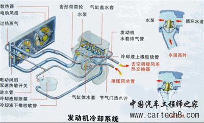

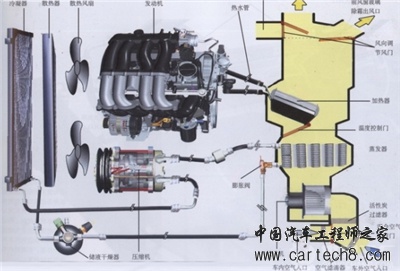

作者:小鹏汽车 对于传统汽油车而言,温控系统主要包含空调系统和发动机冷却系统,两个系统相对独立。在此就不累诉了,附两张图给大家复习加深影响。

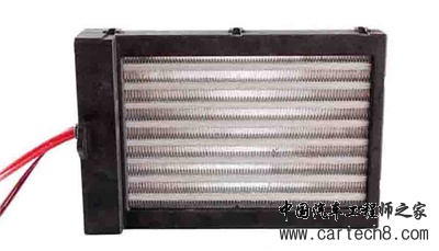

  一种是采用PTC空气加热器直接加热空气,取代传统车上的暖风芯体。冷空气直接流经加热器表面,加热后送入车内。这种方案成本比较低,但由于PTC接入乘员舱内,存在一定的安全风险;此外加热器表面温度比较高,容易将周边塑料烤热发出异味。在设计加热器的安装位置时需要留意。

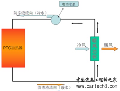

  第二种方案是,采用PTC水加热器间接加热空气。保留传统空调的暖风芯体,外接一套PTC加热循环回路。PTC先把水加热,热水流入暖风芯体与冷空气换热,冷空气被加热后送入乘员舱内。整套回路布置与前舱内,避免了高压接入乘员舱内的安全隐患;加热后的水温不会烤热塑料而发出异味。但这套系统增加了PTC、水泵、管路等零部件,成本较高。

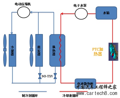

  水冷模式,即电池采用水冷方式换热。其结构如下图所示。一般会增加一个换热器与制冷循环耦合起来,通过制冷剂将电池的热量带走。整个系统主要包括:电子水泵,换热器,电池散热板,PTC加热器、膨胀水箱。电池需要冷却时,电池通过散热板与冷却液进行换热,加热后的冷却液被电子水泵送入换热器内,在换热器内部一侧通入制冷剂,一侧通入冷却液,两者在换热器内充分换热,热量被制冷剂带走,冷水流出换热器在流入电池,形成一个循环。电池需要加热时,关闭制冷回路,开启PTC加热器,冷却液被加热后送入电池内部,通过散热板加热电池。可以通过控制制冷回路通断以及控制PTC加热功率,来控制冷却热的温度,从而控制电池内部温度。此种方案系统比较复杂,成本比较高。
