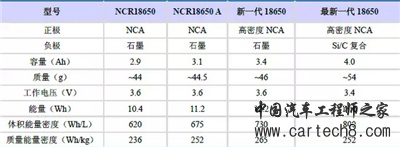

听风扯淡 随着松下采用新型正负极材料,18650型电池的容量先后增加到了3.4Ah和4.0Ah,体积能量密度则分别提高到了730和800Wh/L。
  因此率先进行产品性能提升和下一代产品技术积累的公司,将有望在未来市场竞争中取得技术优势。

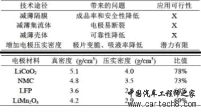

  目前提高锂离子电池能量密度的途径有以下几种:
  1.减薄壳体,集流体,隔膜,增加电极压实密度,减少粘结剂和导电剂使用量,提高活性物质在电极中的含量;
  但是相应的会带来一些风险:薄的壳体会使电池安全性降低,集流体使电极容易发生断裂,薄的隔膜导致的安全性的降低等,增加电极压实密度则可能导致吸液率降低及极片变脆等。
  2.将高容量低压实的材料与高压实的材料混合形成复合材料体系,提高复合材料体系的压实密度。

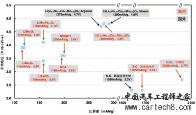

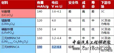

  3.选择具有高比容量的正负极材料或是高电压平台的正极材料。
 如用高Ni的NCM或NCA材料取代常规NCM材料,用LMFP材料代替LFP
高比容量正负极材料及高电压正极材料
  4.之前文章提到的高容量的SiC负极(戳此查看),今天主要聊聊NCA材料
  目前LiNi0.8Co0.15Al0.05O2.已经产业化,容量为190mAh/g左右,500次循环保持率在90%以上。
