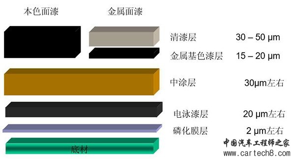

这里我们来扒一扒,汽车到底穿了哪几层衣服:经过处理后的白车身(图中底材)磷化后形成了磷化膜,这是和车身贴得最紧的衣服。磷化膜外边是电泳底漆,穿这层衣服的时候需要特殊的工艺——电泳。电泳后进行中涂,中涂外边就是车身的外套——面漆。面漆分为色漆和清漆,我们看到的车身颜色是色漆。有的车外套太宝贵(豪华车补漆好贵),所以在色漆外边加了一层透明外套——清漆。
汽车的漆面非常薄,都是微米级别。微米是什么概念呢?1000微米是一毫米。磷化膜几微米,色漆和清漆也不过几十微米,这就对白车身表面提出了更高要求——白车身和涂层表面光洁度高,任何小突起都会影响车身美观。外人进入很容易破坏无尘的涂装环境,所以涂装车间很少对外开放。

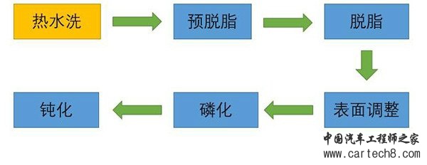

在焊装车间经受了十八般武艺的白车身并不“光洁”——焊装带来的油污、焊渣、灰尘等,或多或少存在于车身表面,前处理过程就是把这些污渍进行处理,使车身达到电泳要求。显然,这个处理过程非常复杂。(如下图所示)

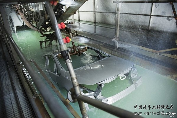

进入涂装车间后,车身要先经过热水洗,除去表面较大的污染物,同时热水也软化了油脂。洗完后就要进入脱脂过程(脂就是油),脱脂处理后的白车身要再次经过水洗才能进行表面调整。水洗分两类:一类是浸洗,顾名思义,完全浸入水中洗涤;另一类是喷洗,高压水枪对特殊部位进行洗涤。实际的水洗过程两种方式混用。
表面调整后就进入磷化过程,磷化的目的是使车身表面形成一层增加漆膜附着力和耐腐蚀性、耐潮湿性的保护层,而磷化工艺也非常简单:车身置于磷酸盐溶液中,给予适宜的温度,其表面就可以生成金属盐薄膜,也就是之前我们提到的磷化膜。磷化膜形成后再经过配套的钝化,最终水洗后,前处理就完成了。这时的白车身也就达到了电泳要求。

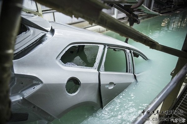

前处理的目的是给车身涂底漆,底漆可以使车身获得防锈、防冲击、耐腐蚀等性能,完成底漆涂装的工艺就是电泳。上世纪60年代,福特最先使用此种工艺。
经过电泳后,底漆层均一完整,并且可以涂装到车身结构件的内腔、夹缝等隐蔽的内部,对防腐很有帮助,是现在使用最多最成熟的底涂技术。

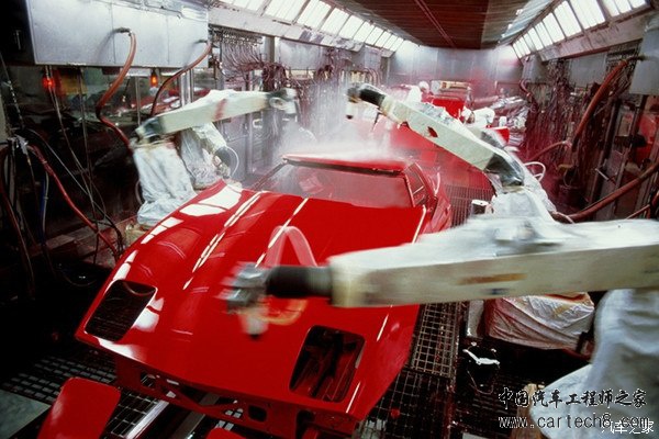

面漆——汽车的外套

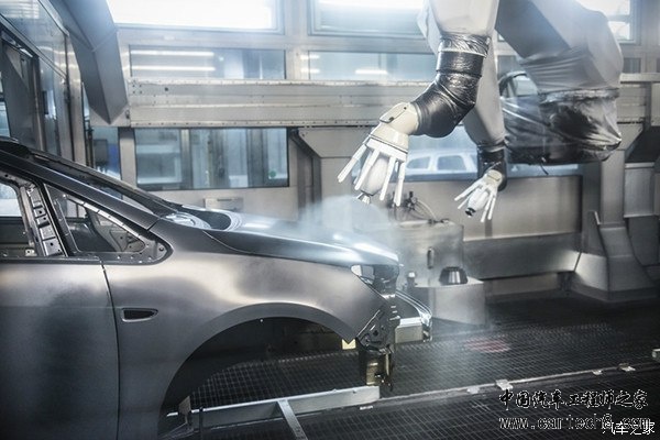

汽车最外边的色漆和清漆合称为面漆,色漆和清漆的作用也有不同。色漆给汽车带来了五颜六色的衣服,展示了汽车的个性化,同时保护了中涂层和电泳底漆。清漆层具有耐污染、耐酸雨、防紫外线等功能,可以更好地保护色漆,也是我们能摸到的汽车最外层的衣服。
不同企业的面漆也有不同,汽车面漆的颜色一般可分为本色和金属闪光色(金属闪光色和珠光色)两大类。

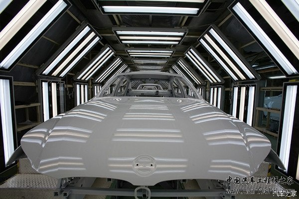

后处理——涂装最终工艺

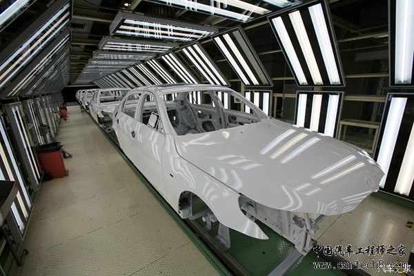

面漆喷涂后经晾干、烘干、冷却进入最终的质量检查工序。“衣服”合格后需要进行后处理:抛光蜡抛光可以使面漆涂层具有柔和、稳定的光泽,使漆面更加平滑,这是提高涂层装饰性的一种手段。另外在车辆运输过程中,汽车外表的保护蜡可以起到封存作用,防止高温日晒的侵蚀。
