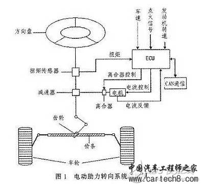

  电动助力转向系统结构如图1所示,主要由方向盘、扭矩传感器、电子控制单元(ECU)、电机、电磁离合器、减速机构、齿轮齿条转向器组成。在汽车发 动机点火后,转动方向盘时,由安装在转向轴上的扭矩传感器测得转向力矩,并送给ECU,ECU根据转矩和车速,通过预先设置好的助力特性曲线和控制策略计 算出一个电机所需的最佳电流,从而控制电机输出力矩和转动方向,然后经过减速机构施加到转向机构,最终得到一个与行驶工况相适应的转向作用力,辅助驾驶员 转向。

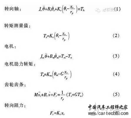

  根据牛顿定律,可建立转向系统数学模型。
  其中:Th为方向盘输入转矩,Js为转向柱、盘总成转动惯量,Bs为输入轴阻尼系数,Ks为力矩传感器刚度系数,Tm电机输出力矩,Km为助力电机 和减速机构的刚度系数,Jm为助力电机转动惯量,Bm为助力电机阻尼系数,M为齿条质量,Br为齿条和转向轮粘性阻尼系数,Kr为齿条当量刚度,G为助力 机构传动比,rp为小齿轮半径,θs为方向盘转角,θm为电机转角,xr为齿条位移,Fr为转向阻力。

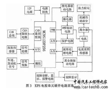

  硬件设计如图3所示。车速、发动机、转矩信号经处理后送给MC9S12DP256单片机,经单片机计算后,得到电机助力电流值,经驱动电路后作用于 助力电机,控制电机输出力矩的大小和方向,同时对电机电流进行采样,并送回单片机,形成闭环控制。在助力控制基础上,设计了电机保护电路和故障诊断与提示 电路。一旦检测到故障存在,立即断开离合器,改用纯手动转向,并发出故障信号,从而保证了行车安全。

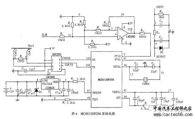

  电源转换由于单片机工作时管脚电压为+5 V供电,而车载电源电压为+12 V。因此,需要对+12 V电压进行转换,变成+5 V。本设计中采用7805电压转换芯片进行电压变换。
  扭矩信号处理由于扭转传感器获得的是一些微弱的小信号,容易受干扰,因此需要对其进行滤波处理。本设计采用型滤波电路,R12取大电阻,提高输入阻抗。
  车速处理电路车速信号为+12 V单极性方波,电压太高,不能直接用于单片机,需要将其变换为+5 V以内的方波。利用LM358对其进行处理,经转换后得到高电平为3.72 V,低电平为0.01V的方波信号。
  CAN总线驱动电路MC9S12DP256内部集成了CAN总线控制器,CAN驱动电路只需要物理层驱动即可。本设计选用82C250芯片进行设计。
  时钟电路时钟是单片机工作的基础。MC9S12DP256单片机内部集成了压控振荡器,可在其43、44和46、47引脚分别接上锁相环电路和16MHz的晶振电路。组成MC9S12DP256时钟电路,提供25MHz的时钟信号。
 具体电路设计如图4所示。

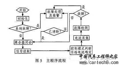

  EPS控制软件采用模块化设计,包括进行系统初始化、信号采集、控制状态判、控制模式判断、PWM占空比计算、系统状态监控及保护、电流闭环模块、 通信模块等。EPS控制系统需要同时执行多个任务,为了保证系统的实时性和可靠性,采用中断服务方式,将整个软件部分分为主程序和中断服务子程序。主程序 设计流程如图5所示。
