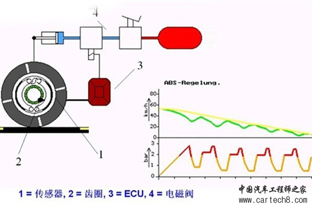

以上在某些性能车和跑车上或许不是问题,它们不惜成本地追求性能,但即使再如何堆料,物理极限是无法改变的。制动系统最终的作用是在轮胎上执行,而现今的刹车多数已经达到其极限,能轻松抱死车轮。在这个时候,ABS系统就开始发挥工作了,在不断增强制减弱制动力的过程中,无形削弱了刹车系统,形成了一个限制。无论制动力多大,其仍会降低到轮胎在抱死——滚动的“半滑移”状态。所以真正控制刹车效果的是轮胎与地面接触那比A4纸大不了多少的面积,这也是为什么性能车追求超宽轮胎的原因之一。而在赛车中,拆掉ABS是为了在刹车效果和转向性能上做一个取舍,没有了ABS的帮倒忙,赛车手就能通过点刹或者其自身精准的控制达到人肉“ABS”的效果,不仅确保了刹车效果还能在刹车中控制好车身和方向。而我们一般驾驶者没有这般“妖孽”的控制能力,就只能通过ABS帮助我们控制制动。
(上图可以看出制动力是在不断上下浮动的,最大制动力实际取决于轮胎与地面的摩擦力,ABS的作用是使其不致于抱死)
