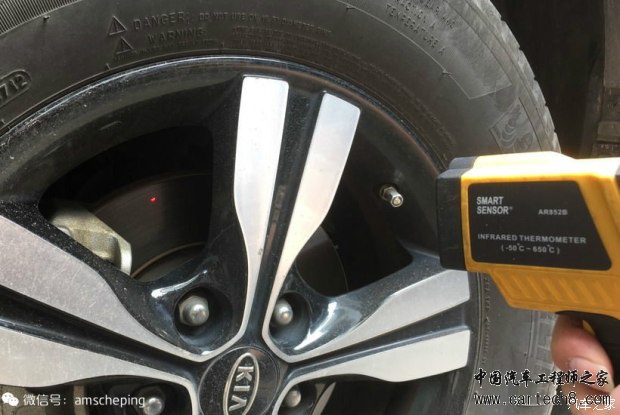

首先能反应刹车片的材质是否耐高温。通过我们大量测试的数据积累,刹车热衰减测试后前刹车温度基本保持在300度-550度之间,后刹车温度在100度-200度之间。刹车时的重心前移促使了前面温度明显高于后面,所以前刹车片的材质至关重要。
其次能反应刹车系统散热设计是否优秀。对比相似车型及车重的车,在完成刹车测试后,刹车系统温度越低,说明它的散热效果越好。

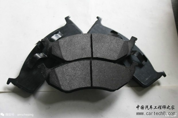

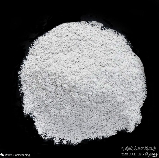

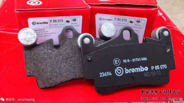

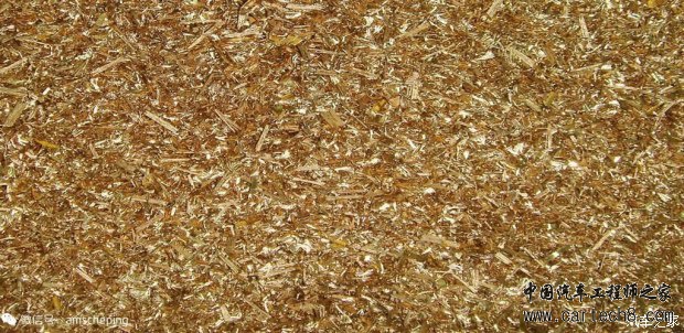

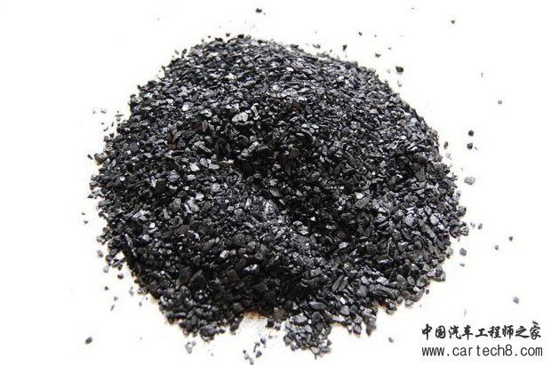

民用车刹车片的摩擦系数在摩擦系数大约在0.40-0.44之间,它既要兼顾刹车片的性能,又要兼顾使用里程。目前所有的刹车片均为无石棉配方,主要材质包括石墨、少量金属、无机纤维和树脂(粘合剂)。石墨耐温高,也有润滑作用,主要可以减小制动时摩擦系数变化;掺入的少量金属主要为了散热;而无机纤维则是起到摩擦的关键成分;以上所有材料需要有粘合剂和成吨的压力给刹车片定型,所以粘合剂的好坏直接反映了刹车片的耐高温性。
刹车片主要组成材质:石墨
刹车片主要组成材质:金属屑

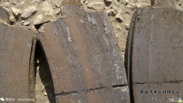

在我们测试时一些质量优秀的刹车片可以经受550度的高温而不产生变形(很低的热膨胀系数)、冒烟、熔化等现象。而成本较低的刹车片在350度时就会发生熔化的现象,所以有的车在连续10次刹车测试后刹车片与刹车盘发生粘连,在此启动时需要很大的油门才能将盘与片分开,刹车盘上也会留下很多刹车片熔化后的物质。而此时刹车片摩擦面的化学成分已发生变化,摩擦系数急剧下降,刹车性能几乎丧失。
高温后的刹车片,表面出现熔化、烧蚀

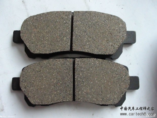

目前刹车片成分方面主要有两种区分:一是以低金属配方为主的欧洲系,一种为NAO(无机纤维)配方的日韩系。两种刹车片的主要区别很明显,低金属配方在使用一段时间后会产生黑色粉末,这也是欧系车轮圈很容易脏的原因。而NAO配方则很少产生黑色粉末。
