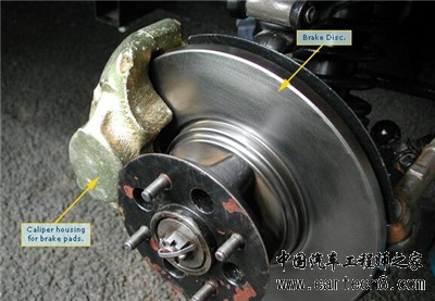

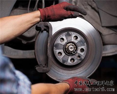

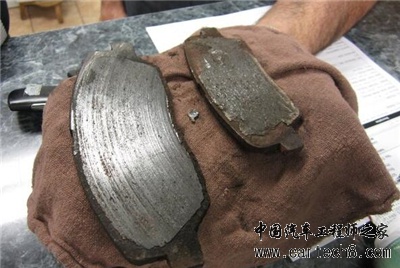

  改装市场上,制动品牌有很多、制动套件的种类则更多。但真正起到摩擦作用、并控制车轮停止转动的机件——刹车皮与碟盘的相对摩擦运动来达到制动效果。因此,制动系统的升级中,最简单、最快速的升级项目锁定在“刹车皮”和“制动碟盘”两大部件。
  选购刹车皮时,你需了解刹车皮的摩擦系数、除此之外,耐温能力也不能忽略,因为根据质量守恒定律,刹车皮在提供制动力的同时会产生大量热能,且速度越快、质量越重的车子会增加动能的效果,而动能增大后,制动系统就必须承受、释放更多的热量。
  另一个重要角色——制动碟盘,由于制动力是经由刹车皮与碟盘的对磨效应所产生的,因此,制动碟盘的硬度(硬质和软质)也会影响制动力道的大小,软质的碟盘+高磨擦系数的刹车皮”相比“硬质碟盘+低磨擦系数的刹车皮”所产生的制动效果更加优异。另外,最具性价比的强化项目就是“原厂碟盘+高性能的刹车皮”,尽管这种方式会缩短原厂碟盘的寿命,但是其制动力效果能让车主很明显感觉的出来,况且,原厂制动碟的价格并不高,所以说,单一的刹车皮升级项目非常适合入门、预算有限的玩家。

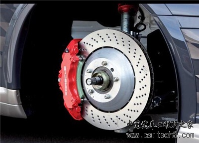

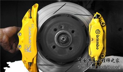

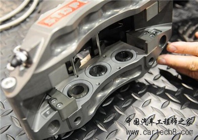

  而多活塞卡钳的升级则是整个制动系统的终极目标,也有人会选择一步到位,不过,它也是制动强化部品中花费最高、后期保养也相对较贵(多活塞卡钳的制动皮面积较大,费用也较高)的项目。而说到它的其最大优势,主要表现在增加活塞的作用面积(增加活塞的面积即增加制动的作用力),之所以会出现多活塞卡钳的设计,是因为大直径的单活塞在卡钳上会有“闲置”的空间,而卡钳本体的面积缩减、提高活塞面积的最大量。
  对向多活塞卡钳,除了具有总体刚性强、夹力强、反应迅速、制动力均衡等优点以外,其采用铝合金材质制造而成的卡钳本体,在轻量化和散热方面都是要比原厂的铸铁材质好上一个等级。另外还有一点好处——多活塞卡钳能有效减少大尺寸碟盘重量,而且又可以降低刹车油的工作温度,因此,它能提供稳定的制动效果。当然,制作成本较高、卖的也贵,原厂车型,只有高性能车型才会配置多活塞卡钳。
  制动系统的升级目的是增强制动力,但是,你要考虑在稳定、操控与制动力间取得一平衡点。市面上的主流六活塞制动系统虽说造型好看、性能出众,但是未必是你最好的选择。每每谈到制动系统的升级,我必定会说的——制动系统的选择与车辆重量也有着重要的关系——重量越大,其惯性越大,所需要的制动力则越大,例如小巧的飞度升级六活塞制动卡钳则是非常错误的行为,又例如:动力强劲的赛车脚下也很少会用到六活塞制动系统,主要还是靠“刹车皮和制动碟”的选择搭配为出发点,当然,四活塞卡钳作为“封顶之选”,也因为减轻非簧载质量而考虑,提高赛车的极限操控能力了。
