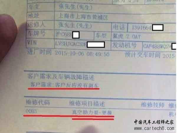

上海车主张先生,翼虎车牌:沪C68*33。2013年10月30日出厂2.0T车款。2015年10月6日发生刹车真空助力器失效故障。

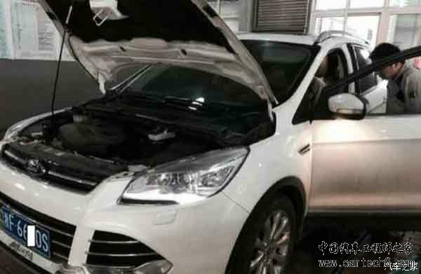

浙江车主何先生,翼虎车牌浙F66*0S,2013年12月购买翼虎尊贵款。2016年1月23日在浙江省海宁市市袁尖公路和08省道路段发生刹车真空助力器失效故障,幸好车速极低,车主及时以手刹辅助停车幸免事故。

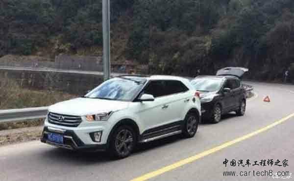

浙江车主陈先生,翼虎车牌:浙j*096x,13年7月购买1.6t精英款。2016年2月10日在浙江温州雁楠公路路段发生刹车真空助力器失效故障,车辆低速状态刹车失败发生追尾事故。

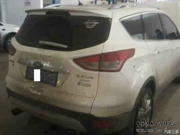

辽宁车主张先生,翼虎车牌辽B*75M5,2013年6月购买。2016年2月15日在辽宁省本溪市市内和高速路段发生刹车真空助力器失效故障,万幸车主经验丰富未造成重大交通事故。

当时召回是由于制动真空助力器密封圈缺少润滑油脂,导致密封圈过早磨损,极端情况下密封圈会与隔板分离,导致制动踏板变硬,车主会感觉到真空助力不足从而需要更用力地踩刹车,存在安全隐患。当时长安福特的做法是:为召回范围内的车辆免费检查并更换有潜在风险的制动真空助力器。

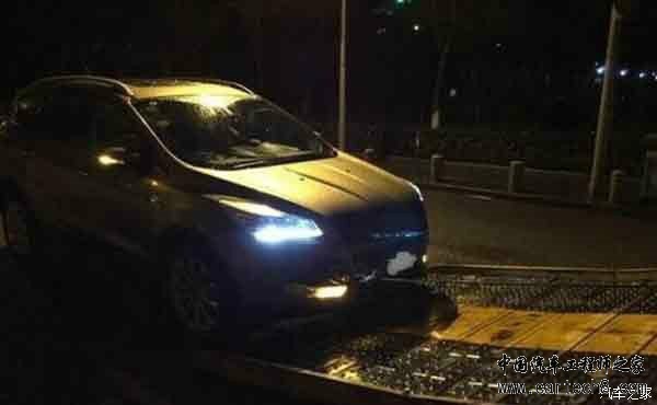

在宣布召回仅仅在两周后,有车主爆料自己的车辆不在召回范围之内,却依旧发生刹车制动失灵的情况,差点引发大事故。

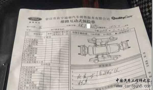

最后车主用龟速行车,依靠手刹制动减速,在凌晨深夜将车开回了广州。文华福瑞4S店的人经过检修发现是刹车的真空助力泵出现了问题,和之前召回车辆的问题是一样的,但是由于车主的车不在召回范围之内,不能召回处理,只能够在4S店内维修。

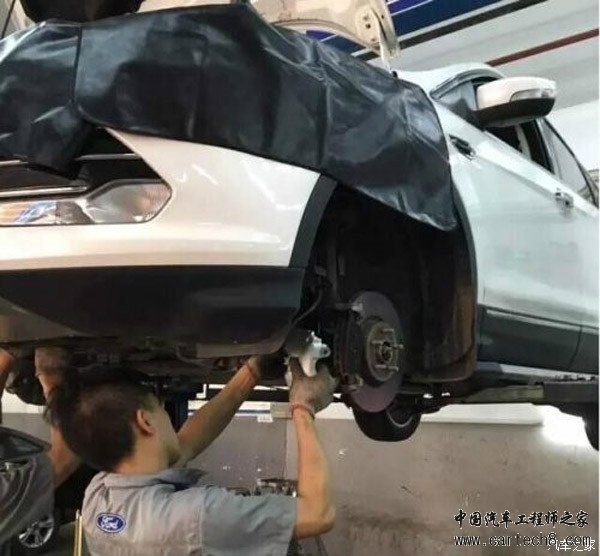

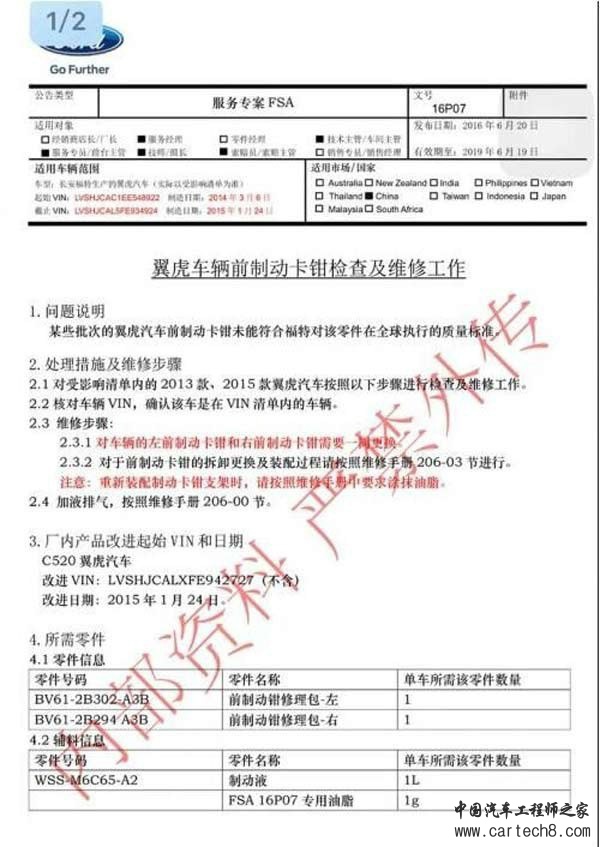

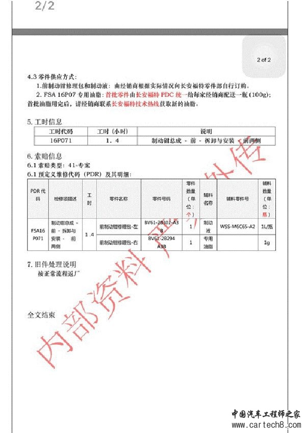

不仅如此,今年7月初开始,长安福特正在进行一次秘密召回,生产日期在2014.3.6~2015.1.24.之间的四驱翼虎,由福特4S店检查、更换前刹车钳。在此范围的车主,去福特4S店检查便可以更换前刹车钳并且涂抹油脂。
福特翼虎前制动卡钳未能符合福特对该零件在全球执行的质量标准,会造成安全隐患。这事并没有公开,而是4S店以电话跟短信的方式通知车主前来更换前制动卡钳,甚至很无耻的说是长安福特为了感恩客户所推出的一个“客户关怀”活动。
