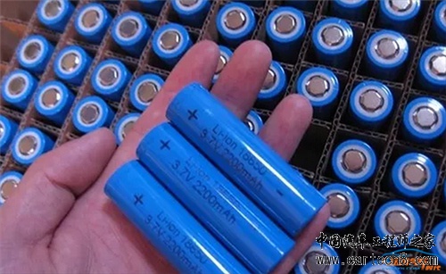

  如果想把电动汽车上这个“将军”理解透彻首先还是要从下面的士兵说起。BMS系统主要应用在二次电池上,尤其对于目前主流的使用锂离子电池的电动新能源汽车尤为重要。不管车辆使用的是哪种锂离子电池,动力电池都是由一个个小的电池单体通过串、并联的方式组成电池组,再由电池组最终组成车辆的动力电池单元。
  而在电池组中真正发挥储能作用的是电池组中每一个小小的电池单体,比如特斯拉使用的18650锂离子电池,其实数字代表的就是每一个电池单体直径为18mm,长度为65mm。而一辆85kW?h版本的TeslaModelS的电池组就由接近7000节18650锂电池构成。
一辆汽车上有如此多的电池单体,而每一个小的电池单体都是单独制造的,因为电池的电化学特性的原因出厂后的电池存在每个单体储能一致性存在差别的问题。而充电时又是从一个充电口来为车子充电,如何保证每一块电池都充满电,而又不会因为过度充电对电池造成损害就是BMS系统要解决的问题之一。

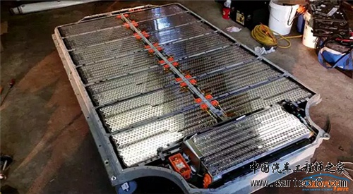

  通常情况下,BMS系统都要通过两部分来确定如何管理电池组,就是检测模块和原酸控制模块。
  Tesla的电池管理模块
  检测模块的实现相对简单一些,主要是通过传感器收集电池在使用过程中的参数信息比如:温度、每一个电池单体的典雅、电流,电池组的典雅、电流等。这些数据在之后的电池组管理中起到至关重要的作用,可以说如果没有这些电池状态的数据作为支撑,电池的系统管理就无从谈起。
  根据收集到的数据,BMS系统就会根据每一个电池单体的实际情况来分配如何为电池充电,哪一个电池单体已经充满可以停止给它充电等。并且在使用过程中,通过状态估算的方式确定每一颗电池的状态,通过SOC(StateOfCharge)、SOP(StateOfPower)、SOH(StateofHealth)以及均衡和热管理等方式来实现对电池的合理利用。这个过程说起来简单,但这些才是BMS系统的精华所在也是各个BMS厂家最希望攻克的技术难关。具体的实现原理我们会在后续的文章里逐步为大家介绍。
