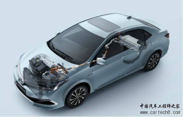

首先,我们来搞懂什么叫做混合动力?

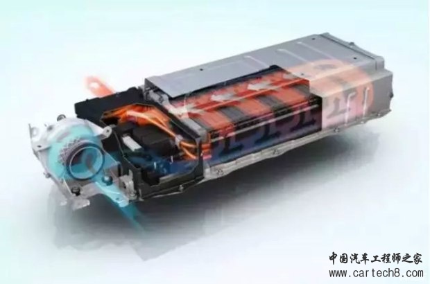

所谓的混合动力,学术上叫油电混合动力,简单来说就是驱动汽车的动力源除了发动机外,还有电动马达。而电动马达的作用就是提供动力,分担或代替发动机的负担,让发动机不工作或工作在比较省油的工况下。
而混合动力一般分为两种:插电式或非插电式!插电式的特点是充满电,汽车一般可以在纯电驱动模式下行驶较长的里程,如果只是上班代步来说,一天一充,基本可以实现零油耗。
而非插电式一般就是我们所说的油电混动,属于常规混动。它不需要充电,使用起来和普通汽车完全没有区别。但是它的能量来源是将原来汽车浪费的能量用电能的方式储存起来,所以归根结底,它所有能量都还是来自汽油。

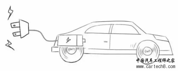

首先来看看插电式混动!
众所周知,国内政策可以说是独宠插电式混动。而究其原因,江湖传闻是因为常规混动难度太大,中国品牌车企搞不定;但是丰田搞定了,可国家又不想为了专利补贴丰田。所以,才导致我们国家追求的新能源车发展路线是传统车 → 插电混动 → 纯电动!

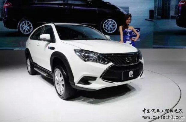

在多方利好的情况下,中国品牌大力推出了插电式混动车。各家宣传的插电混动汽车的油耗参数,的确都很诱人。比如比亚迪秦标称油耗1.6L/100km,比亚迪唐标称油耗2.0L/Km,荣威550Plug-in标称油耗2.3L/100Km.......类似这样百公里1L到2L的油耗与传统燃油车动辄7,8L的油耗相比,简直天差地别,大省特省。
但是真的如此吗?根据很多网友在网上发的帖子,你会发现其实很多插电混动汽车的车主们基本上都没有达到厂家给出的标准,很多车主吐槽其实根本就没有那么的省油!这是因为什么原因呢?

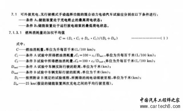

这还得从工信部的插电混动车油耗测试标准说起。我们国家工信部的油耗测试标准计算公式是向欧洲看齐的:
综合油耗=(纯电行驶里程*纯电油耗 + 空电行驶里程*空电油耗)÷(空电行驶里程+纯电行驶里程)。
另外,标准还规定了在插电式混合动力汽车的油耗测试中,场景设定为在电池电量耗尽时,利用发动机行驶25公里,车辆就停下来开始充电。即空电行驶里程为25km。同时,纯电模式下的油耗为0。所以该公式可以简化为:综合油耗=25×空电时油耗÷(25+纯电行驶里程)。
这里我们举个例子,假如我们有一辆纯电续航里程为75KM的插电混动车,电放完后正常行驶油耗6L,那么按照计算方法平均油耗=(75×0+25×6)÷(75+25)=1.5L。其实从这个公式中你就可以看出奥秘所在,插电式混动之所以能取得非常好的测试油耗,只是因为纯电行驶拉低了油耗。所以由此可见,工信部关于插电式混动汽车的油耗测试方法先天就存在Bug,无法反映测试车辆的真实效率水平。因为我们很多时候,并不能真正的做到每天一充。而且电池比较大也比较重,一般大概有几百斤的重量,天天拉着这么重的电池也比普通车型反而更需要消耗能量的。
