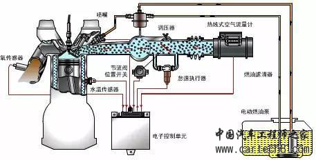

  柴油机共轨式电控燃油喷射技术是近年来比较先进的技术,其克服了传统柴油机的主要缺陷。共轨式电控燃油喷射技术的核心,是在高压油泵、压力传感器、 电脑控制单元(ECU)组成的封闭环境中,把喷射压力的产生和喷射过程完全分开的一种供油方式。简单的说,是高压油泵把高压燃油送入油轨,油轨中始终有恒定压力值,电脑控制单元ECU会根据负荷转速等信号确定应有的喷射压力和喷油时刻,从而控制喷油器的开启。
  其特点是可以自由控制喷油量、压力值,以及自由控制喷油速率(速度)、喷油的正确时间。通过对公共供油管内的油压实现精确控制,使得高压油管压力大小与发动机的实际转速无关,可以大幅度减小柴油机供油压力随发动机转速的变化,因此也就减少了传统柴油机的缺陷。
