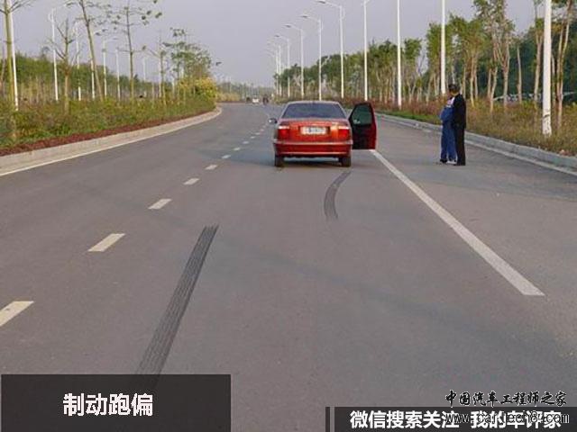

作者:车评家 什么叫制动跑偏?制动跑偏会造成什么后果?制动跑偏的原因?类型?排除方法?
驾驶人在制动时,汽车不按直线方向减速停车,而是自动向左或向右偏驶,这种现象叫做制动跑偏。这时驾驶人无法控制前进方向,汽车处于不稳定状态,往往是造成撞车、掉沟甚至翻车等事故的根源。而且,跑偏容易引起侧滑,严重的时候甚至可使汽车掉转180°,很可能造成严重的交通事故。

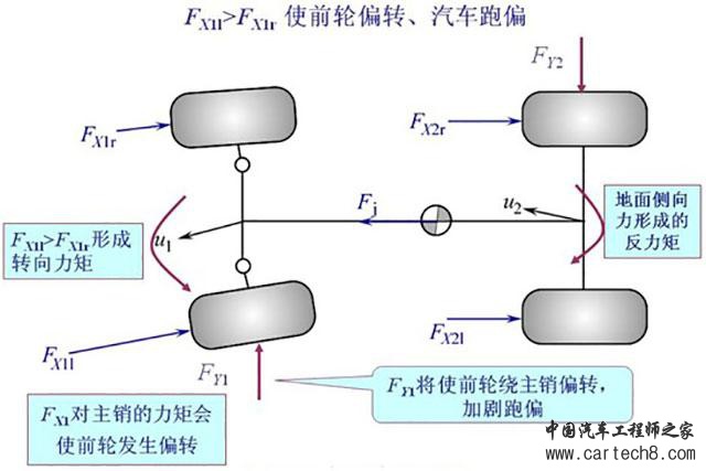

左右轮制动力不等是制动跑偏的主要原因,为了防止制动时方向不稳定,即为了防止制动时跑偏,国家有关标准严格规定了左右两个车轮的制动力的差额。在制动时,两个前轮的制动力之差不得大于5%,两个后轮的制动力之差不得大于8%,否则就算是制动不合格了。因此制动力差也成为车辆年检时的主要检查指标。
制动时汽车跑偏的产生还有其他多种原因,除左右两侧车轮的制动力度不均匀外,还有路面附着系数不同,底盘传动机构出现故障,甚至左右轮胎气压不同等原因,都会造成制动时跑偏、侧滑等。
制动时如果车轮抱死就会导致方向的不稳定性。如果前轮先抱死还相对好些,汽车便会失去转向力,而只能按直线减速行驶;如果是后轮先于前轮抱死,则对汽车来说是最危险的事情。汽车此时可能会侧滑、甩尾、打转,使汽车完全失去方向控制,致车内乘员于最危险的境地。

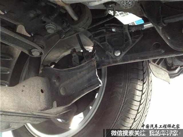

制动时车辆突然跑偏。往往是由于制动系统或悬架部分突然发生故障。这种故障虽然为数不多,但其危害极大,稍有不慎,则可能造成严重后果。

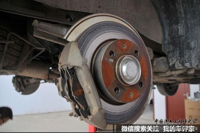

汽车制动时最常见的就是这种有规律的单向跑偏,造成单向跑偏的主要原因是左右车轮制动力不相等。
