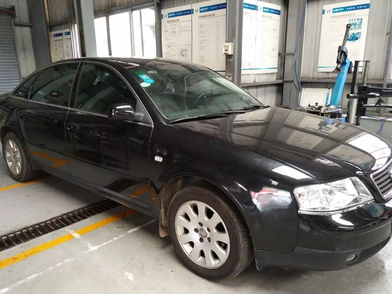

作者:百家侃车 今天给大家分享的是来自于一台奥迪A6L 2.4T发动机水温高报警、节温器破损的案例。这台车搭载BDW型发动机
今天给大家分享的是来自于一台奥迪A6L 2.4T发动机水温高报警、节温器破损的案例。这台车搭载BDW型发动机、 CVT变速箱,故障里程为164504km,车主反映故障较为频繁。话不多说,就让小明为你抽丝剥茧,一探究竟。

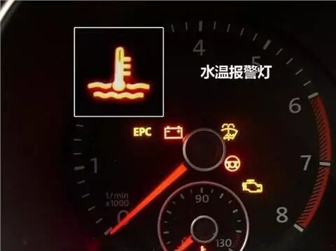

发动机水温高报警,节温器破损
