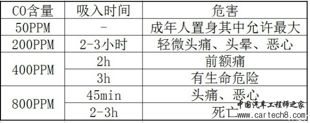

l 一氧化碳的危害
因一氧化碳更易与血红蛋白亲和,比氧亲和力高200~300倍,极易喧宾夺主,抢在氧气前面与血红蛋白结合生成碳氧血红蛋白,使血红蛋白丧失携氧能力和作用,造成组织窒息。
通过查阅资料发现。一氧化碳对人的伤害与浓度及暴露时间有关。详细请看下表:
(1ppm=1mg/L)
可见长时间暴露在高浓度的一氧化碳环境中,危险很大。那么,前面提到的两种用车场景,乘客舱中一氧化碳浓度又是多少呢?

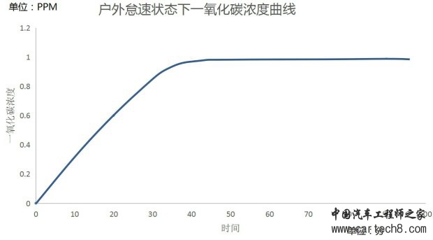

实验一:户外怠速状态下,车内一氧化碳含量测试
小编找了一辆排量为2.0的自然吸气车辆,打开空调测量车内一氧化碳浓度。
一开始,一氧化碳浓度为0 PPM。半个小时之后,浓度为1 PPM。之后不管多长时间,车内一氧化碳浓度一直都是1 PPM。而国家标准规定的空气中一氧化碳安全含量是24 PPM。小编又测量了外循环工况,发现一氧化碳浓度都没有上升,一直都维持在1 PPM。可以说,在户外怠速状态下,乘客还是十分安全的。
究其原因,有且不止以下三点:
1、燃油在未充分燃烧的情况下,会产生一定的一氧化碳。但现在的新车,都有三元催化装置,其功能便是将一氧化碳等有毒气体过滤掉。在户外(氧气充足)怠速状态下,燃油燃烧充分,产生的一氧化碳本来就少,而生成的一氧化碳绝大多数都被吸收了。
2、汽车设计时,是有防止尾气入侵乘客舱的设计标准的,这样的设计能有效隔绝有毒气体,避免有毒气体进入乘客舱。
3、户外环境下,有利于有毒气体的扩散。

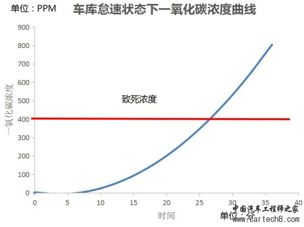

实验二:密闭车库怠速状态下,车内一氧化碳浓度测试
小编把汽车开进车库,点火,开空调外循环,关门。测量起始的一氧化碳含量为0 PPM,氧气含量为21%。在4分钟时,测量仪器开始显示一氧化碳含量为1 PPM,并且氧气含量下降为17%。在第10分钟时,一氧化碳浓度上身到了24 PPM,已经达到了国家规定的一氧化碳浓度安全线,而氧气浓度下降到了15%。在第19分钟时,一氧化碳浓度来到了101 PPM。可以看到随着时间的推移,氧气浓度一直在下降,一氧化碳浓度一直在上升。然而,需要指出的是随着氧气的消耗,汽油燃烧更加不充分,生成的一氧化碳越来越多,危险正在加速临近。第26分钟到浓度达到400PPM。而到第32分钟时,一氧化碳浓度竟然达到了800PPM。丧心病狂!小编也惊呆了!请参照浓度-时间曲线图:
从前面的浓度-危害图可以看到,虽然400PM浓度下,人不会立刻死亡。但考虑到个体的体质差异,以及前期已有一定的一氧化碳暴露时间,姑且认定25min为有生命危险的暴露时间。而且随着时间的推移,一氧化碳浓度会更加迅猛的上升。也就是说,在密闭车库里面,人不能超过25分钟,否则就会有生命危险。所以,那些在密闭车库里开空调车震还安然无恙的“大神”,可以去面壁了。
