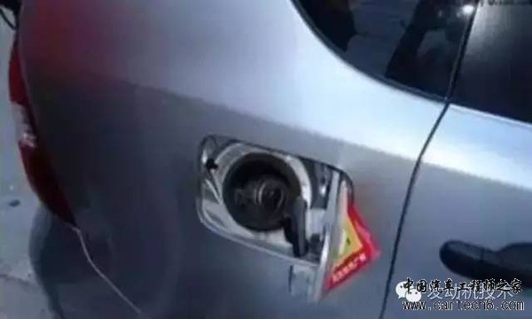

  清洗分为两个步骤:内部清理和外部清理。
  外部:油箱、油管路、接口处有没有漏油的情况。固定油箱的螺丝是不是拧紧了。

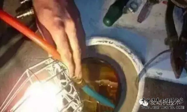

  内部:打开油箱盖,滤网桶取出来。油量里边留下约3L的油。将干净的塑料管深入油箱,让油翻滚起来。这样是可以达到清洗的作用的。在清洗的过程中,可以变换方向,大约20分钟以后,将汽油放出,杂质和油一同流出来即可!
