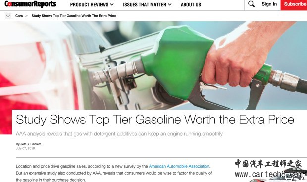

美国汽车联合会(American Automobile Association,简称AAA)刚刚发布了一个测试结果,证实加入了汽油清净剂的“Top Tier”汽油“物有所值”。
▲美国消费者报告(consumer reports)对AAA测试结果的报道

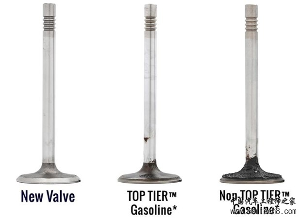

书接上文,AAA最近做了个汽油对比测试,随机选了6种汽油(3种“Top Tier”的,3种普通的),分别驱动发动机持续运转100小时,大概相当于汽车实际行驶4000英里(约合6437公里),然后把发动机拆解。结果显示,普通汽油在发动机内产生的积碳平均达到“Top Tier”汽油的19倍。
除了可以抑制发动机积碳的生成,AAA的另一项测试表明,“Top Tier”汽油还有一定清洁作用,使用“Top Tier”汽油行驶5000英里(约合8046公里)后,进气门上的积碳可以减少45%~72%(不同品牌“Top Tier”汽油之间的差距)。
对于这个测试结果,AAA发动机工程方面的负责人的评价是:“没想到清净剂对汽油品质的影响这么大”。这位负责人说,长期使用普通汽油,会导致发动机怠速抖动、加速无力和爆震,也会让发动机更费油。在美国,“Top Tier”汽油一加仑(约合3.785升)平均只比普通汽油贵3美分,所以AAA强烈建议人们使用“Top Tier”汽油。
▲AAA发布的测试图片显示,“Top Tier”汽油对发动机进气门的清洁作用还是非常明显的

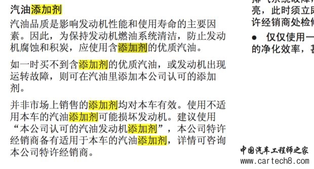

话到这里,大家明白了吧,从“电喷”时代开始,发动机就落下了“积碳”的病根,到了“直喷”时代,“病情”加重。汽车厂商给出的治病的最好办法,就是使用加了汽油清浄剂的汽油。现在,不少新车要求定期添加汽油添加剂,有的车型没有强制要求添加,但在用户手册里也会注明“建议使用”。
▲某品牌汽车用户手册中对于汽油添加剂的使用说明

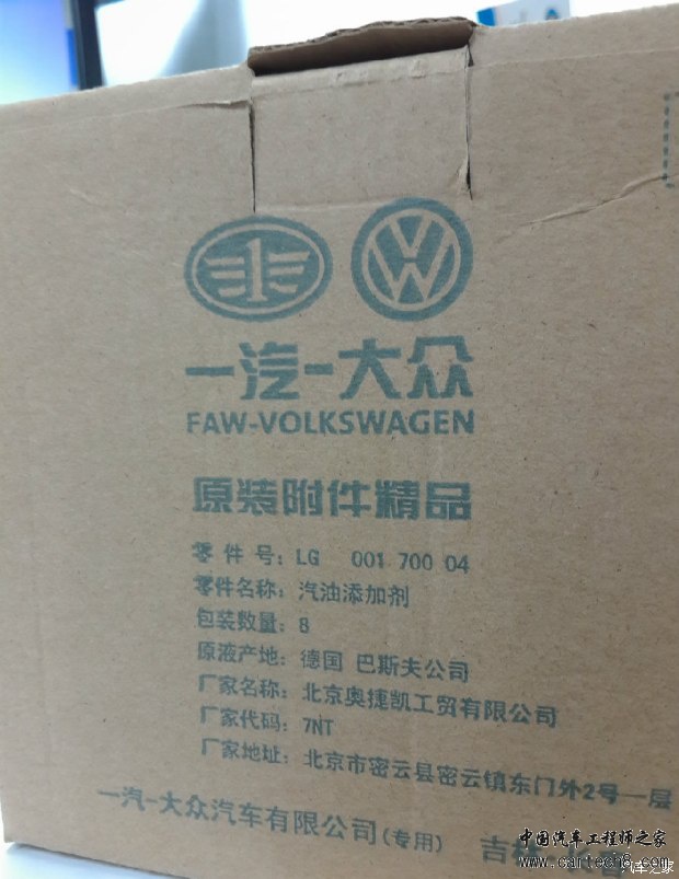

如果你对自己的鉴别能力不自信,那就到大众、奔驰、宝马等汽车品牌的4S店里去买,现在很多4S店都会有“原厂”提供的添加剂;如果你嫌4S店里的添加剂贵,那就去找找巴斯夫(BASF)之类的大品牌,或者是这些大品牌授权分装的添加剂(其实,4S店里的所谓“原厂”添加剂,都是巴斯夫之类的国际性化工巨头提供的OEM产品)。
