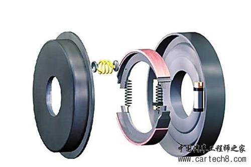

  盘式刹车与鼓式刹车的外观大家都了解,其实原理就跟自行车刹车系统基本没有区别,而盘式刹车与鼓式刹车最大的区别就在与刹车方式不同。先讲讲鼓式刹车,也就是鼓式制动器。鼓式制动器的工作原理简单的说就是往外顶,通过两片制动蹄往外顶住制动鼓不让制动鼓连接的车轮顺畅的滚动,从而让车轮减速或者刹停。这里面由于制动蹄的不同形式还细分了很多种制动鼓的行驶,包括领从蹄、双从蹄等等很多行驶,有的还是以前高端车专用的,但是现在这些细分的基本也都慢慢的退出历史舞台了。现在再用最简单的语言讲一讲盘式刹车。

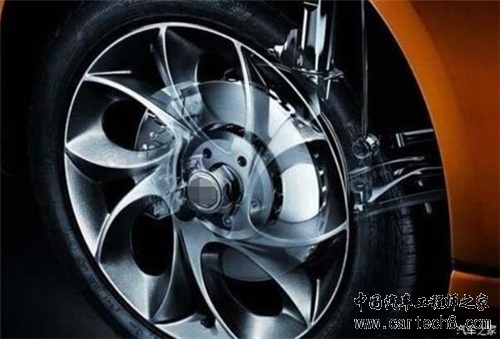

  盘式刹车其实就跟常见的自行车V字刹车或者盘式刹车一样。原理更简单,就是夹住。通过卡钳上的两片或者多片刹车片夹住刹车盘。不让刹车盘连接的车轮顺畅的滚动,从而让车轮减速或者刹停。而盘式刹车其实也有很多变形,比如有一些车型为了驻车(也就是手刹)比较方便,避免重新设计制动系统,就采用了盘鼓结合的制动器,需要驻车时就采用内置的鼓式制动器,通过拉线拉起制动蹄达到驻车制动的效果。现在有很多车型都采用这种后轮制动结构。

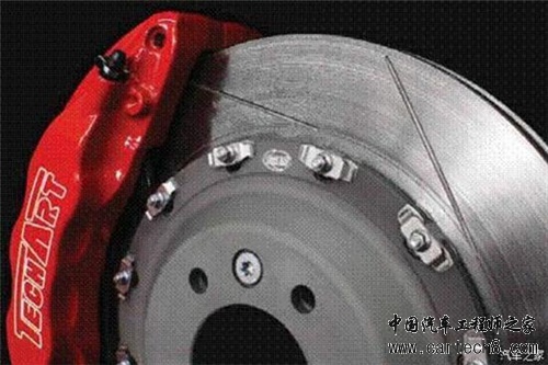

  而盘式刹车器相对于鼓式刹车的闷在里面的结构优势就是大部分结构都是裸露在外面,这种结构相对来说散热效果和排水效果都大大的优于鼓式刹车,而这方面就会非常有利于刹车系统的稳定性。另外一方面就是刹车的感觉,由于鼓式刹车无论是采用领从蹄还是双从蹄的结构都往往无法做到刹车线性、均衡,给人的感觉就是脚感非常的差,虽然这些数据都不会反应到账面数据上,但是对于整车的质感也是有非常大的影响的。所以总体来说盘式刹车的性能确实要好于鼓式刹车。

  其实很多车友把后轮的鼓式制动器改装成盘式制动器,然后说感觉制动力好了很多,刹车距离变短基本上都是自己的主观臆断。实际制动力效果来说上文已经谈到了,主要由于物理特性决定的,同一级别的制动器因为鼓式制动器的摩擦片的面积更大,肯定会获得更好的制动效果。还有一点,那就是一般家用车后轮的刹车力一般会占整车的25%到30%,整个刹车基本上是由前轮占主导的。所以综合两种因素来说自己由鼓到盘的改装并不能带来更好的刹车效果。而猹先生认为把鼓式刹车改装成盘式刹车的最大的意义在于漂亮,盘式刹车比鼓式刹车漂亮这件事一般人应该都会赞同,而如果换做是猹先生也同样会为漂亮买单的。
