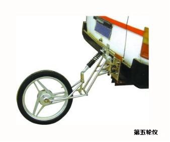

这项实验主要测定汽车转向特性及车身的侧倾特性。在实验时,驾驶员首先驾车以最低稳定车速沿半径为15米的实验圆周行驶。此时,驾驶员调整方向盘转角,使得第五轮仪在大半个圆周都可对准绘定的圆周后,停车固定方向盘转角,以保持在整个实验中不变。接下来,开启测量记录仪器。驾驶员缓慢启动车辆,匀速加速,直至汽车的侧向加速度达到或超过6.5 m/s2。实验要在四种状态下进行:满载和空载;左转和右转两个方向进行。
