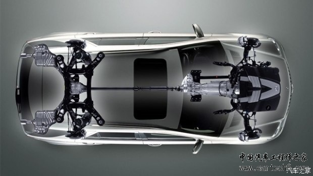

    理论来说,豪华车用的那套后轮驱动系统,成本确实很高,操控性也要更好。微面虽然号称也用后轮驱动,但从整套系统的结构来说,完全就是两码事,成本差别也非常大。
    后轮驱动的先天结构,决定它必须要侵占车内空间,很多运转的零件也要从车底下通过。有零件运转,噪音和振动的产生就无法避免,如果不经过处理,就会传到车内,对豪华车来说,这样会破坏高级感。

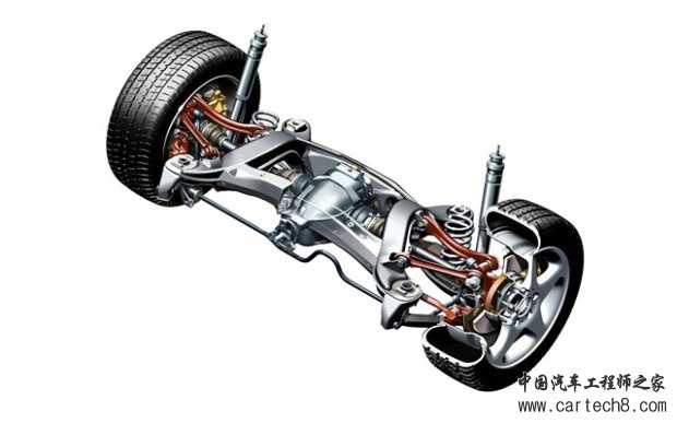

    另外,后轮驱动操控性好,并不只靠驱动方式的优势,悬挂的调校才是最重要的。豪华车普遍使用多连杆后独立悬挂,就为了让底盘调校得更好,保证舒适性和操控性的平衡,后桥的设计也要设计成断开式,也就是两边半轴都要有万向节,这样才能正常行驶运转。后轮驱动+多连杆后独立悬挂的组合,结构非常复杂。
    豪华车后轮驱动方式,成本都花在这两点上面了。

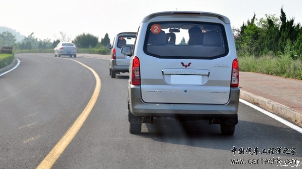

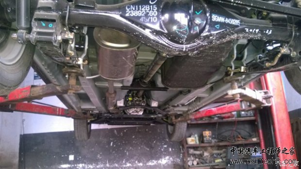

    相反,微面的那套后轮驱动系统是非常简单,甚至略显简陋,它们的后悬挂几乎都是整体桥是后非独立悬挂,靠硬轴连成一体,既承担驱动作用,又起到承载作用。但整体桥几乎没办法针对操控性进行太多的调校,可以省这笔投入,所以,这类后轮驱动方式在成本上相比豪华车那套还是有很大的差距。

    微面最常见的就是用来送货,而在一些比较偏远的小县城,山路可能会比较多,这时候,后轮驱善于爬坡的优势就显现了。
    车上载重的时候再上斜坡,车的重心就会往后移,一定程度提升了轮胎附着力,对微面这种小排量的车来说是有好处的。微面厂家设计这些车,都会考虑这些用车环境,后轮驱动的方式,符合大部分微面消费群体的使用习惯。

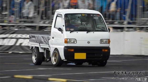

微面可以飘移
    其实,只要是后轮驱动的车,都能做到飘移动作,只有适不适合的问题。微面当然可以飘移,唯一不适合的因素,也就车身太高而已。

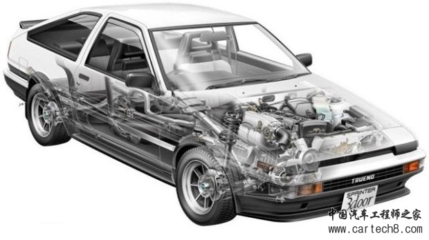

    经典的AE86,如果抛开车身来看,其实也都差不多,后悬整体桥式的非独立悬挂,导致它的后轮很容易出现转向过度,加上轻巧的车身,非常适合用来飘移。微面与它一比较,就是车身比较高,动力不强而已。有些会玩的车迷,直接就将微面改装用来飘移了!
